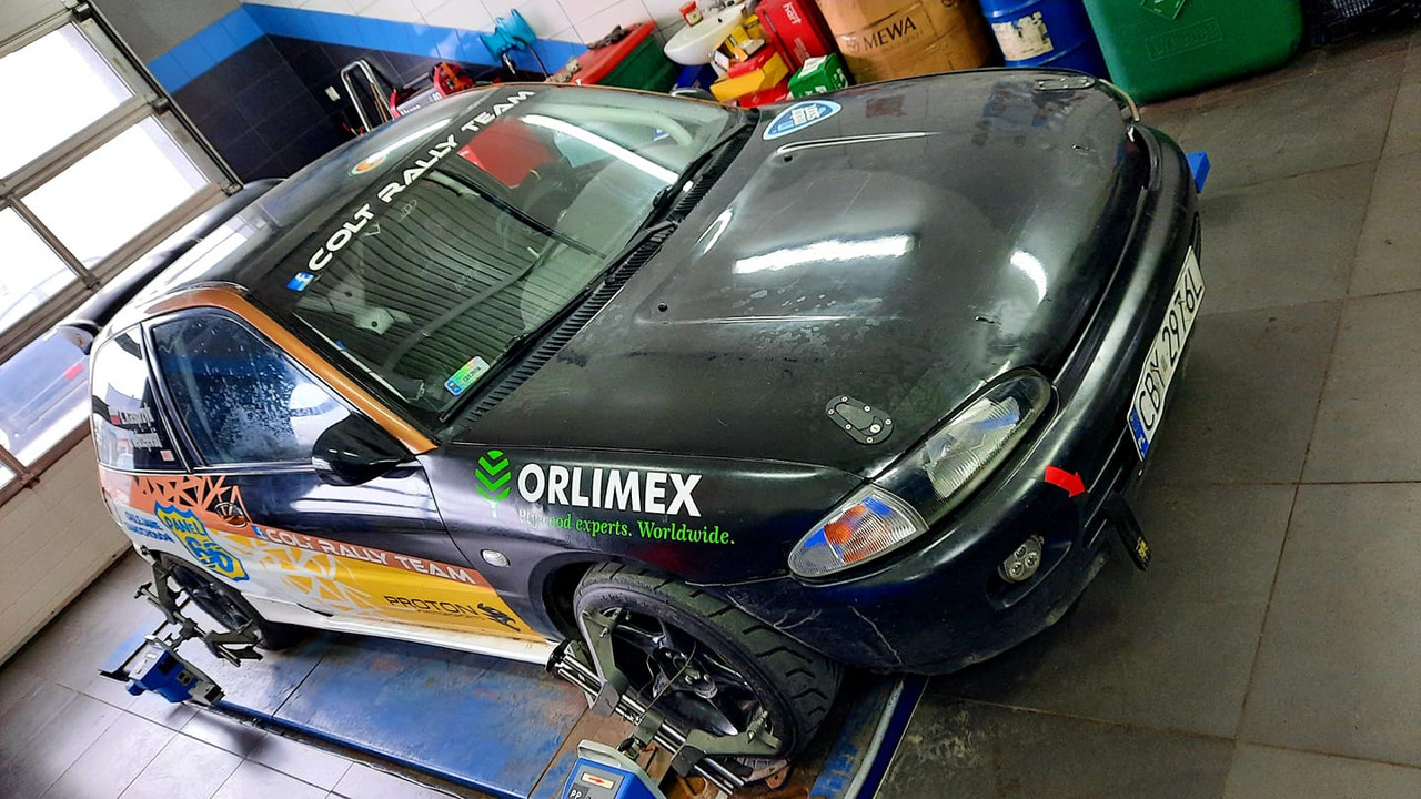

W między czasie wymieniłem sanki (poprzednie były lekko skrzywione po spotkaniu z krawężnikiem), osadziłem kolumny pod kątek 45*, założyłem 4kg sprężyny z przodu i 2,5kg z tyłu.
Zostało jechać na geometrię i ustawić wszystko wg obmyslonego schematu tj przod rozbieznie, negatyw ok 1,5 stopnia, kat wyprzedzenia sworznia zwrotnicy >6*. Za jakiś czas ruszę tył aby zrobić tam także ok 1,5-2* negatywu i zbieżne koła.

Auto ostatecznie ma ustawioną geometrię przedniej osi.
Rozbieżność całkowita 1 stopień
Negatyw 1,75 stopnia
Kąt wyprzedzenia zwrotnicy + 4,5 stopnia

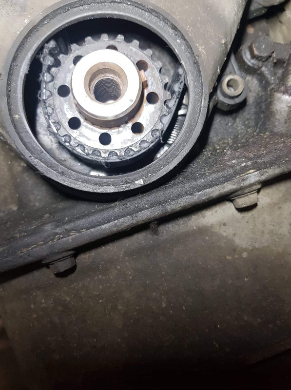

Ostatnio pechowo. Wystartowałem w 1 Rundzie Rallysprint Challange w Pile, niestety po 3 przejazdach coś zaczęło hałasować...
Na szczęście skończyło się na wymianie paska i kółka :D
jacek11 - 22-04-2021, 15:22
Czy tam wpadła śruba ?
Hugo - 22-04-2021, 17:38
Mało brakowało.
Fragu - 07-05-2021, 09:20
jacek11, tak :D I na 99% nie sama, a....za sprawką mojego 2,5 letniego syna :D
Nauczka żeby nie ściągać osłony rozrządu i nie zostawiać tak auta z otwartą maską :lol:
Teraz już wszystko poskładane, a w niedzielę testy na imprezie w Grudziądzu
