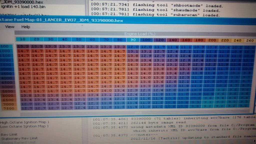

brccrx - 06-01-2015, 20:47
Jak bys mial afr do odciecia 14.7 to bys juz silnik remontowal
Tu masz tabelke afr w e7 czy 8 nie pamietam dokladnie tak mniej wiecej powinno byc:
Z jakiego programu ten wydruk? Chyba nie z evoscana?

Tu masz kolegi Kobe evo 8 z pieces jak robilismy pomiar mocy i momentu przed tym jak pojechal do mapowania.
Legenda na gorze obrazka z lewej wybor opcji ktorych parametry chcesz sprawdzic. Kopalnia wiedzy co sie z silnikiem dzieje!

to co wkleiłem to poniekąd to samo tylko że w czystych liczbach bez wykresu
ale screena mapy paliwowej to w sumie mogłem zrobić, dobrze, że nic nie stracone
