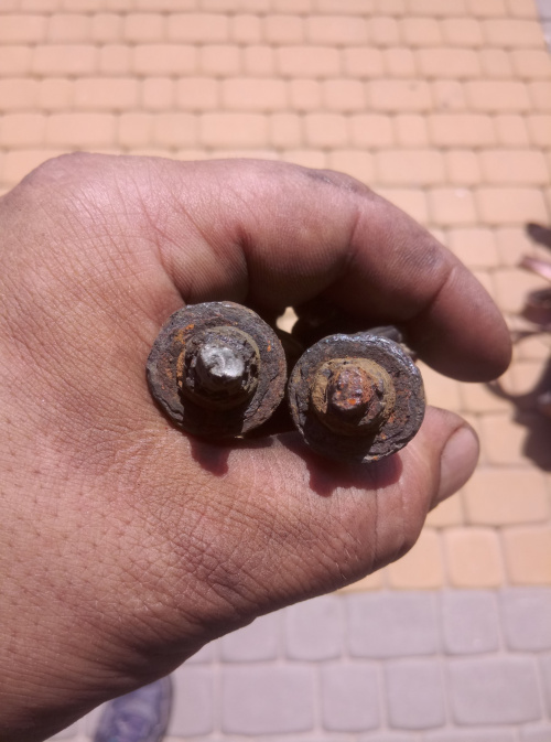

Ostatnimi czasy coś mi zaczęło chrobotać w przednim zawieszeniu. Niby nie zawsze ale raz na jakiś czas się pojawiało. W piątek zajrzałem pod spód, a właściwie na wahacze i co się mym oczom ukazało? Ano to że jeden łącznik stabilizatora(lewy) zaprzestał współpracy z całym zawieszeniem przednim i po prostu się urwał. Szybkie zamówienie i w sobotę zostały założone nowe łączniki. Podczas próby wykręcenia drugiego (z prawej strony) stało się to samo co z pierwszym z tym że on ostał ukręcony podczas jego demontażu.
C.D.N.

Jaro1974 napisał/a:
Powiem Ci Jarku, że rozkręcając Turbolota do zera to spora część śrub z zawieszenia dała się we znaki, niestety jest to problem i teraz zapuszczam przez 3 dni psikaczami w różny sposób i nawet ani jednej poważniejszej śruby nie urywam :mrgreen: no ale kto by tyle czasu czekał jak jest awaria....
