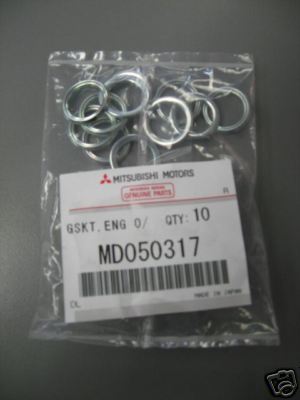

wymieniacie tą uszczelkę metalową pod śrubą spustową oleju ?
Mandrake - 06-01-2015, 14:27
Tylko jak cieknie. Profilaktycznie przy wymianie nie.
bialyjayz - 06-01-2015, 17:13
| marcinzam napisał/a: | | wymieniacie tą uszczelkę metalową pod śrubą spustową oleju ? |
a co masz tyle, i chciałbym się z Nami podzielić ?
fergul11 - 06-01-2015, 18:55
| bialyjayz napisał/a: | | a co masz tyle, i chciałbym się z Nami podzielić |
Chciałby jedną , a w paczce jest 10 , gdyby miał warsztat mech to opchnąłby w tydzień klientom , a tak będzie się bujać z 20 lat z tym workiem .
Na 6 zmian oleju w galancie , ani razu nie wymieniłem tej uszczelki ,bo nie cieknie spod korka .
KsiadzRobak - 07-01-2015, 08:07
marcinzam - tą uszczelkę ze zdjęcia wymienia się za każdym razem
gdybyś miał miedzianą, to co innego
