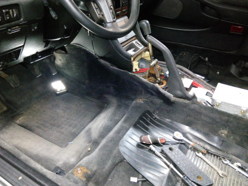

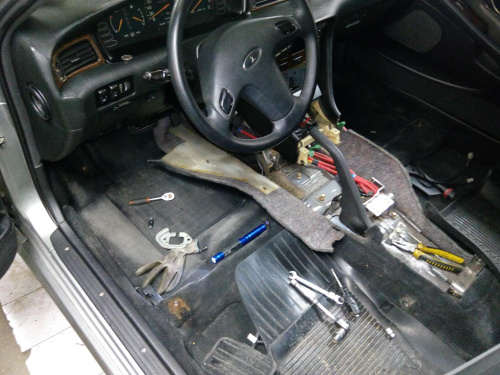

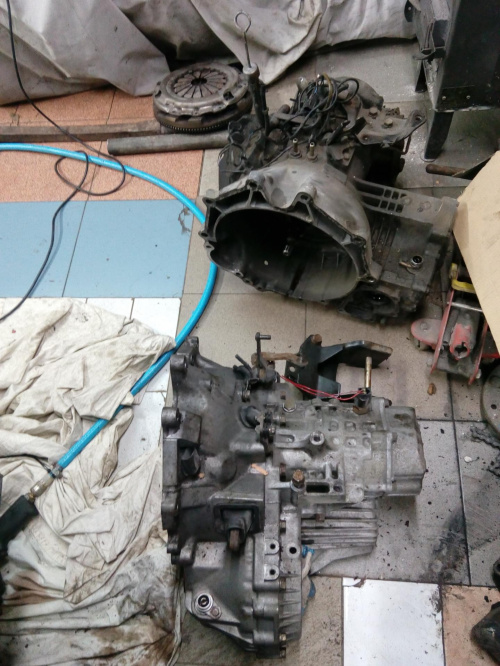

Sigma obecnie stoi już w garażu u brata - skrzynia automat padła definitywnie , biegi wypadają, ledwo dojechałem do brata na ślizgających się biegach - sytuacja ta spowodowała wreszcie przyspieszenie - a właściwie konieczność wywalenia automatu i wrzucenia w końcu skrzyni manualnej czyli spełnienia mojego marzenia - Sigma 24V w manualu
Obecnie jestem na etapie takim, że wymontowałem już wszystko co potrzeba do swapu z mojego dawcy (szrota Sigmy 12V exe) - dzisiaj właśnie rozpoczynamy procedurę prucia mojej sigmy
Przy okazji wymieniam przekładnię bo złapała luzy.
Najgorzej boję się, że znowu zajrzę pod spód jak już będzie na podnośniku i okaże się, że trzeba coś spawać , zobaczę jak tam moje zabezpieczenia z przed dwóch lat
Niebawem fotorelacja no i może gdzieś za tydzień sigma wyruszy ponownie na drogi
Następny etap to doprowadzenie instalacji gazowej do ładu bo słabo sigma na niej jedzie i zajmę się trochę wnętrzem - idealnie byłoby odnowić skóry - ale weź tu człowieku wywal 5 tyś na renowację...
marycjusz - 01-12-2016, 17:25

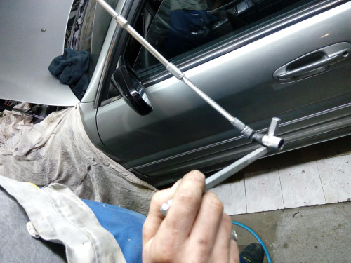

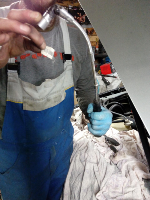

Ciśniemy
Kto to poskłada ?

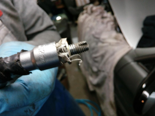

Najlepszy patent na dokręcenie pompki sprzęgła (dolnej śrubki) jeśli nie ma do niej dojścia (za cholerę ręka tam nie dojdzie), a nie ma czasu na pierdzielenie się z wyjmowaniem np serwa
Dwa wieczory (po około 6 godz) i wszystko przygotowane - pozostało tylko wrzucić skrzynię manualną i będzie test - dziś lub jutro się okaże czy wszystko działa jak należy

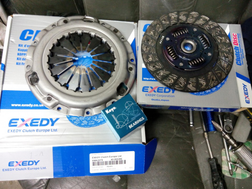

Zapomnniałem dodać dość istotną rzecz - oczywiście wrzucam nówkę sprzęgło

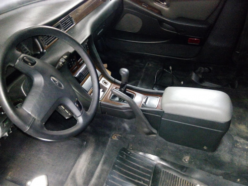

Swap skrzyni ukończony ! Wszystko działa jak należy, biegi wchodzą jak w masło (na razie skrzynię zalałem Valvoline 75W-90 i jest super).
Ależ sigma teraz ładnie przyspiesza , ależ ładnie pracuje teraz silnik !, ależ jestem mega zadowolony ! - aż żal dupę ściska, że zajęło to 4 wieczory, a przymierzałem się do tego 1,5 roku
