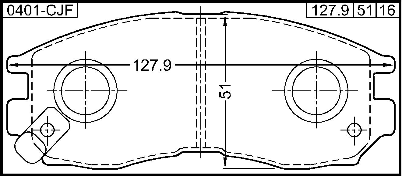

Jak widzę, to masz release auta 02.02.1997, a MN102607 to "Period: 1996.10.1-1997.11.3; Notes: EUROPE USE ONLY".
Dodatkowo zobacz, że w każdej zakładce masz te same klocki. :)
W tym modelu były jeszcze klocki MR389548 wypuszczane poza rynek europejski.
Czyli potwierdzasz, żeby szukać tych 128mm długości?
Takich:
madluke - 05-05-2015, 16:19
Takie bym właśnie brał. Dla pewności skręć koło i zmierz sobie mniej więcej zacisk. Jak wyjdzie w okolicach 128, to na 100% te, jak w okolicach 150, to wtedy MR389548 (i to by znaczyło, że miałeś przekładkę hamulców z wersji nieeuropejskiej :) ).
Hugo - 05-05-2015, 21:44
Tomasz87 napisał/a:
Tak.
Tomasz87 - 07-05-2015, 16:21
Hugo napisał/a:
Tomasz87 napisał/a:
Tak.
Dobra, dzięki za pomoc, sorry za zamieszanie...
Kupiłem TRW GDB3133
Wymiana + przetoczenie tarcz w sobotę...
