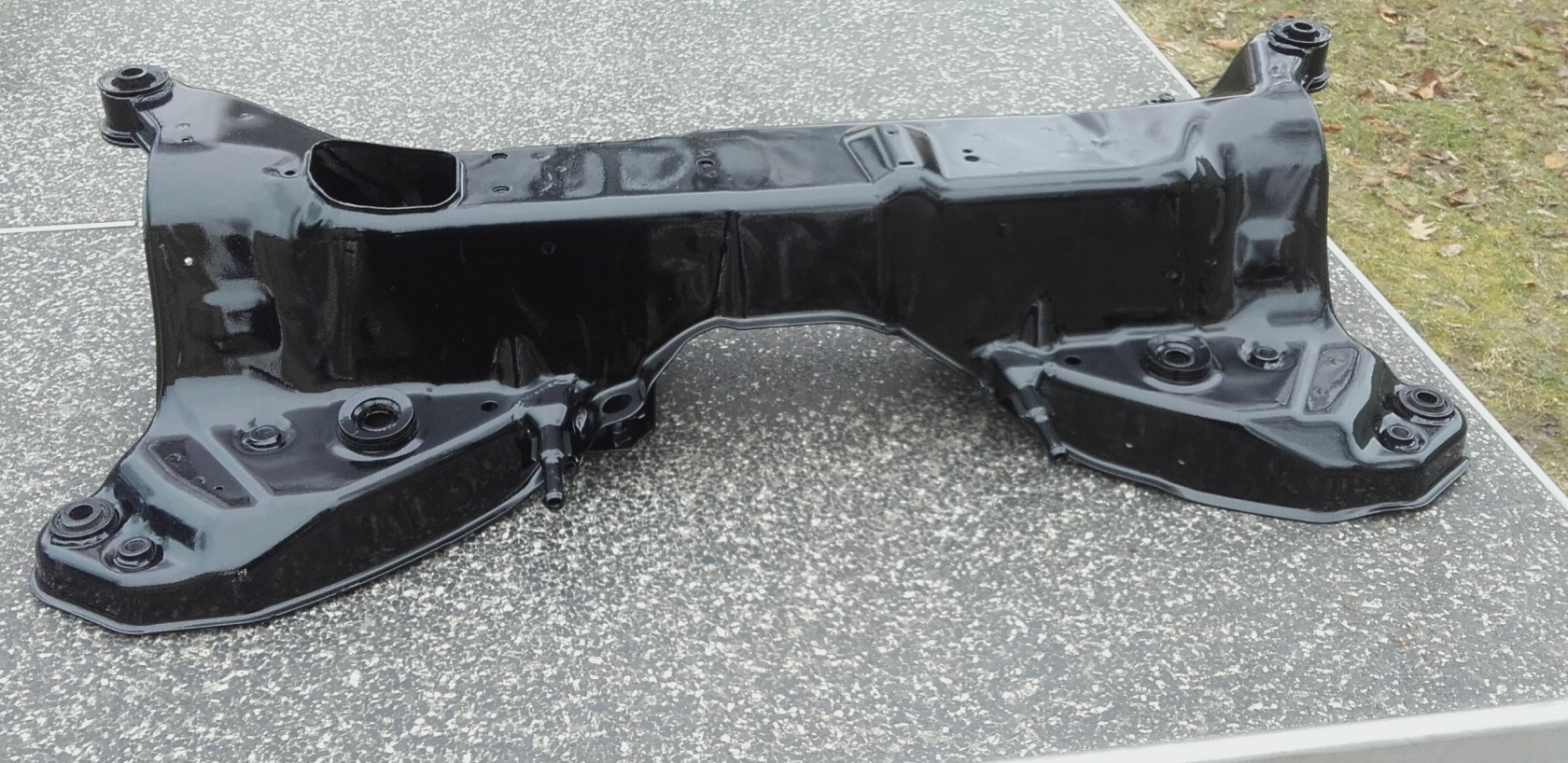

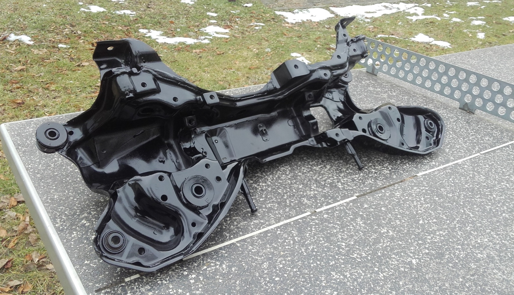

  Myślicie że trzeba jeszcze tuleje wymienić w tych sankach? tuleje oryginalne.
												 jacek11 - 29-01-2023, 12:08
  Jak guma w tulejach nie jest sparciała, to nie ma potrzeby wymiany.
												 Hugo - 29-01-2023, 13:28
  Wątpię, te tuleje są wyjątkowo trwałe.

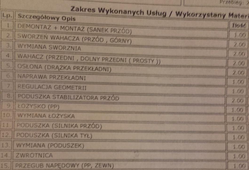

  Dobra zrobione, poszło pinindzy     przy okazji wymienione inne rzeczy, przy wymianie piasty pp poszła zwrotnica nie dało się na prasie tego ogarnąć więc zamówiona inna.
Przekładnia podobno nie ciekawa była, regeneracja 1k.
Pojeździłem trochę już i czuć że dobrze wszystko warsztat ogarnął (specjalizują się w Toyoty, Hondy i Lexusy), te poduszki silnika przy okazji też zrobiły robotę bo delikatne drgania były a teraz cisza.

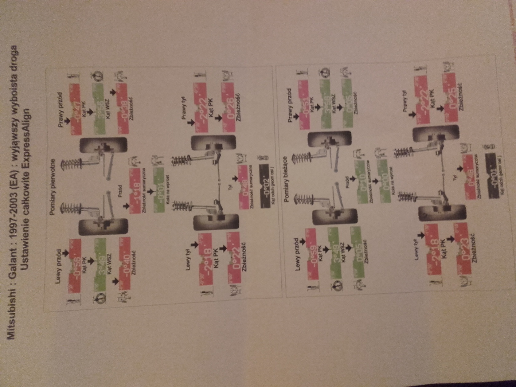

Geometria po tym wszystkim (tył nie ruszany jak zwykle     )
Tył podobnie jak w 2017 tym

  Nie ma czegoś takiego jak geometria zawieszenia bez ruszania tyłu. Ustawiając geometrię zaczyna się od tylnego zawieszenia i do niego ustawia się przednie. Także co najwyżej masz ustawioną zbieżność kół przednich, a tył niestety dramat. Normalnie się to auto prowadzi? Na mokrym czy słodkim asfalcie idzie jechać prosto?
												 deejay - 05-03-2023, 12:12
  Kto robi i podejmuje się ustawienia geometrii zawieszenia bez ustawienia tylnej osi , dla mnie to głupota 🤦.
Wystarczyło spróbować podgrzać śruby,a nuż może by się udało...
a jak nie to wahacz nowy z zamiennika, dwie śruby mimośrodowe i po sprawie. Wpakowałeś tyle gotówki , to można już było zrobić tył.
Dla mnie przy takim ustawieniu geometrii dupa będzie tańczyć, i opony zaczną znikać.
												 bbandi - 05-03-2023, 19:16
  Auto normalnie jeździ nie bedę tego ruszał, widocznie zapieczone te śruby od ustawiania (tak mi mówili) - jaka jest tolerancja na tył?
												 robertdg - 06-03-2023, 21:26
  Zbieżnosc 8minut na koło, u Ciebie jest ponad 20, juz nie mówiąc że sam kat PK jest o stopien przekroczony
												 bbandi - 06-03-2023, 21:53
  4k km teraz rocznie robię więc opony nie ucierpią bardzo, prędzej do wymiany pójdą ze względu na wiek.
Dużo aut na obniżonym zawiasie ma 2" PK i ponoć ciężko to ogarnąć albo może taka specyfika bo normy podają dla wersji na zwykłym zawiasie.
Kiedyś się zrobi, musiałem to odpuścić  bo wiem że jakby zaczęli to ruszać to kolejne tysiące      a na razie mam inne wydatki.
