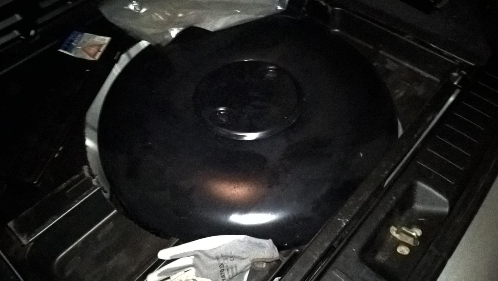

parian - 18-01-2016, 12:28
Sorry za jakość, ciemno było. W plastiku na górze mieści się trójkąt i trochę innych szpargałów, pod plastikiem, obok zbiornika zmieścił się lewarek.
Krzyzak - 18-01-2016, 18:20
Ja jednak nie będę chciał ciąć tego plastiku. Nie muszę mieć super pojemnej butli - te 40 litrów netto mi wystarczy. Czy butla 630/225 (lub 230) zmieści się bez cięcia? Daje ona ok. 44 litry netto co przy mojej jeździe pozwoli na 300-450 km.

adipaw - 29-02-2016, 09:43
parian napisał/a:
- zbiornik 72l
Jaki to zbiornik ? Wymiary? Szukam co wejdzie najwięcej po wywaleniu szuflady
[ Dodano: 29-02-2016, 09:49 ]
Doczytałem 650 x 270 . Też taką dam bo mam uczulenie na małe butle.
