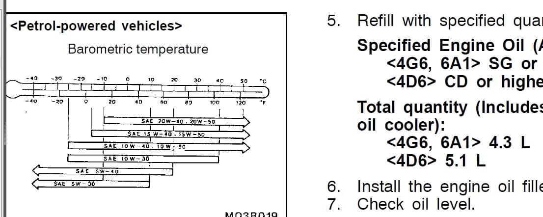

Panowie, nie chcę wyważać otwartych drzwi , ale czemu lejecie 5w30 skoro producent auta podaje go jako odpowiedni do temperatur zewnętrznych na max 10st C ??
Do naszego klimatu jak byk wg producenta pasuje 10w40(-25/+50). Już lepszy od 5w30 jest 5w40 bo do +20st C.

Wiem, wiem co oznaczają liczby przy klasach oleju, ale są w instrukcjach obsługi każdego auta takie wykresy i zalecenia danego producenta pojazdu - to dla Galanta :
Gdzie np FORD dla 5w30 podaje inne temperatury otoczenia - dodatnia to powyżej 40 st C (co się ma ni jak do końcówki "30" )
Każdy olej ma swoją gęstość, każdy producent auta montuje podzespoły z luzami sobie znanymi i tą lukę ma wypełnić olej tworząc odpowiedni film - jeśli jest za gęsty to źle jak za rzadki to też nie dobrze.

| 5eba napisał/a: | Wiem, wiem co oznaczają liczby przy klasach oleju, ale są w instrukcjach obsługi każdego auta takie wykresy i zalecenia danego producenta pojazdu - to dla Galanta :
| Tyle ze w tej Instrukcji nie ma wymienionego silnika GDI
5eba - 29-12-2016, 23:50
Tyczy się też GDI - dla Diesla jest inny wykres
