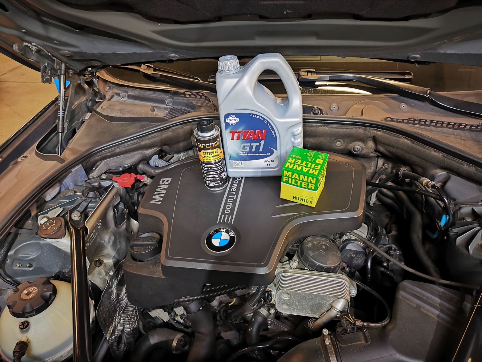

Dzisiaj szyba wymiana oleju wraz z dodatkiem .

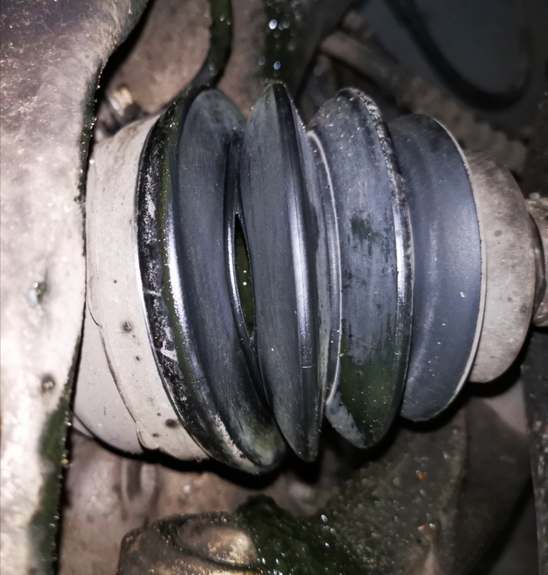

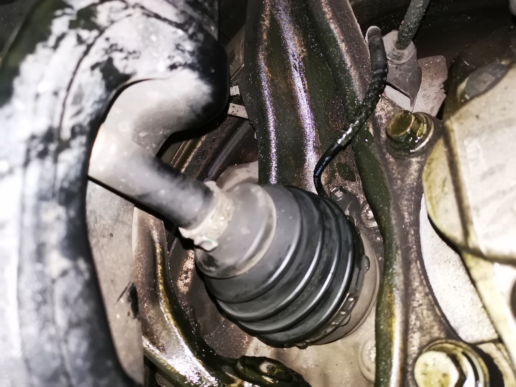

Po podniesieniu auta niespodzianka , pierwsza awaria Do wymiany dwie osłony przegubu zewnętrznego , musiały pęknąć na dniach , bo felgi jeszcze czyste od środka . Tak sie złożyło że zmęczenie materiału nastąpiło jednakowo i do wymiany idą dwie strony Części zamówione , wymiana jutro.
Jak to dobrze czasami wjechać przed urlopem i przeglądnąć auto , bo po powrocie myślę że skończyłoby się dwoma półosiami do wymiany Przebieg obecny 170506
Krzyzak - 10-08-2020, 22:01
thermoplast?
deejay - 10-08-2020, 22:13
Tak
Owczar - 10-08-2020, 22:47
Ale aż dziwne w tak młodym aucie... To normalne?
deejay - 10-08-2020, 22:55
| Owczar napisał/a: | | Ale aż dziwne w tak młodym aucie... To normalne? |
Pond 8 lat i 170 tkm to nie jest mało Marcin uwierz mi. Auto przeważnie śmiga po mieście od nowości , wiec ilość skrętów jakie wykonało w trakcie tych prawie 170 tyś nie jest małe
Dla mnie to normalna awaria przy adekwatnym przebiegu. Rozumiem powtarzalność tej awarii co 30-40 tys to wtedy można powiedzieć ze to dziwne.Taka jest konstrukcja tego układu i w Xdrive to normalne .
