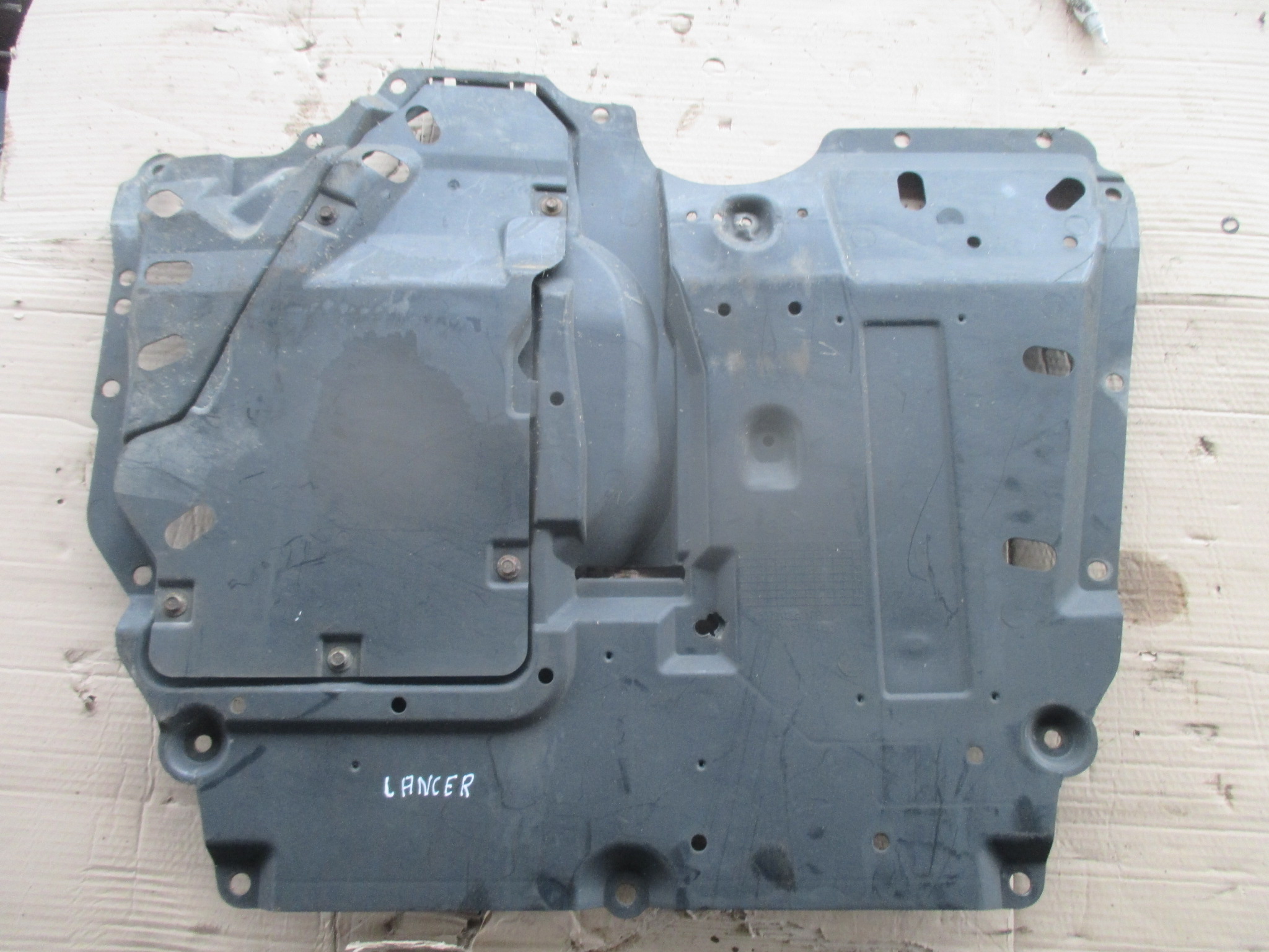

No więc do mnie przyjechała taka:
Do do spasowania wszystko jest ok, jedynie muszę się przyczepić do tych wkręcików, które trzymają okienko do filtra i miski: są strasznie badziewnej jakości szpic jest płaski(tępy) i leżąc pod autem czasem trudno jest trafić w gwint. Drugie, to łebki są z miękkiego materiału i łatwo się obrabiają pomimo dobrego rozmiaru śrubokręta.
Nie pamiętam, czy było tu to opisywane (czytałem ten temat już jakiś czas temu), ale potrzeba kilka dodatkowych spinek o średnicy 8mm i długości przynajmniej 15mm (w niektórych miejscach do spięcia są 3 plastiki, albo 2 plastiki i profil), ja dałem 20mm, bo było mi łatwiej je wpinać. Dodatkowo trzeba jeszcze 2 spinki o średnicy 6mm (na środku). Przed przypinaniem osłony trzeba jeszcze odkręcić jedną śrubkę (z plastiku pod autem) na samym środku i nią przykręcić całą osłonę. W moim przypadku ta oryginalna okazała się za krótka i trzeba było dobierać :/

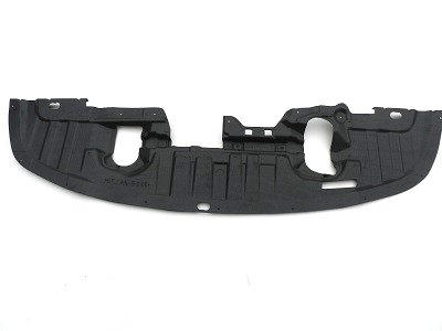

Jeśli chodzi Ci o tę osłonę:
to powinna być fabrycznie zamontowana.
