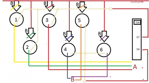

Krzyzak - 26-07-2016, 21:54
Zrobiłem dokładnie jak na schemacie:
http://lpgtech.pl/wp-cont...85czenia_PL.pdf
i dalej to samo - błąd 2 i 6 cylindra.
Zaczyna mnie to denerwować bo wygląda na uszkodzenie modułu a ja kolejną noc dłubię i nie śpię...
Narysuję schemat podłączeń cylindrów to się rozjaśni.
