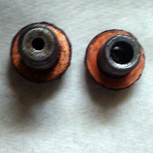

To teraz ważna wg mnie informacja. Wszyscy skupiają się na jak najlepszych podzespołach typu klocek/tarcza zupełnie pomijając inne kwestie.
Wycięcie korektora - jak już wiemy - daje wymierne efekty w kwestii hamowania tyłu. Przód jednak - w mojej ocenie - nadal nie pracuje tak jak by się chciało. Co może być przyczyną odkryłem przez przypadek montując do swojego Galanta zaciski z Carismy. Zastanawiałem się bowiem, jakie śruby do przewodu hamulcowego zastosować - te z Cari czy te z Galanta?
No i tu jest odpowiedź - wiadomo, że na sprawność układu ma wpływ przepływ płynu (stąd usuwanie korektora):
zgadnijcie - która śruba jest od Galanta :lol: ?
Dodam, że wejście z przewodu do śruby ma podobnie (bo na zdjęciu jest wejście do zacisku).
Poważnie zastanawiam się nad wymianą samej śruby w zacisku po II lifcie (bo tu przy rozstawie 160mm nie mam jak montować zacisków Lucasa)...

Darku, genialne odkrycie, że też na to nie zwróciłem uwagi jak oglądałem zaciski z Cari. Ciekawe jakie śruby mają zaciski z Legnum, pewnie takie jak zwykły Gal. Pomierzę śruby z Cari i jak wymiary się pokryją to będzie podmiana i testy. Jest tylko jeden problem w przypadku zacisków dwutłoczkowych, a mianowicie otwory rozdzielające płyn do tłoczków wewnątrz zacisku... Czy nie będą za małe i zamiana śruby nic nie da...
