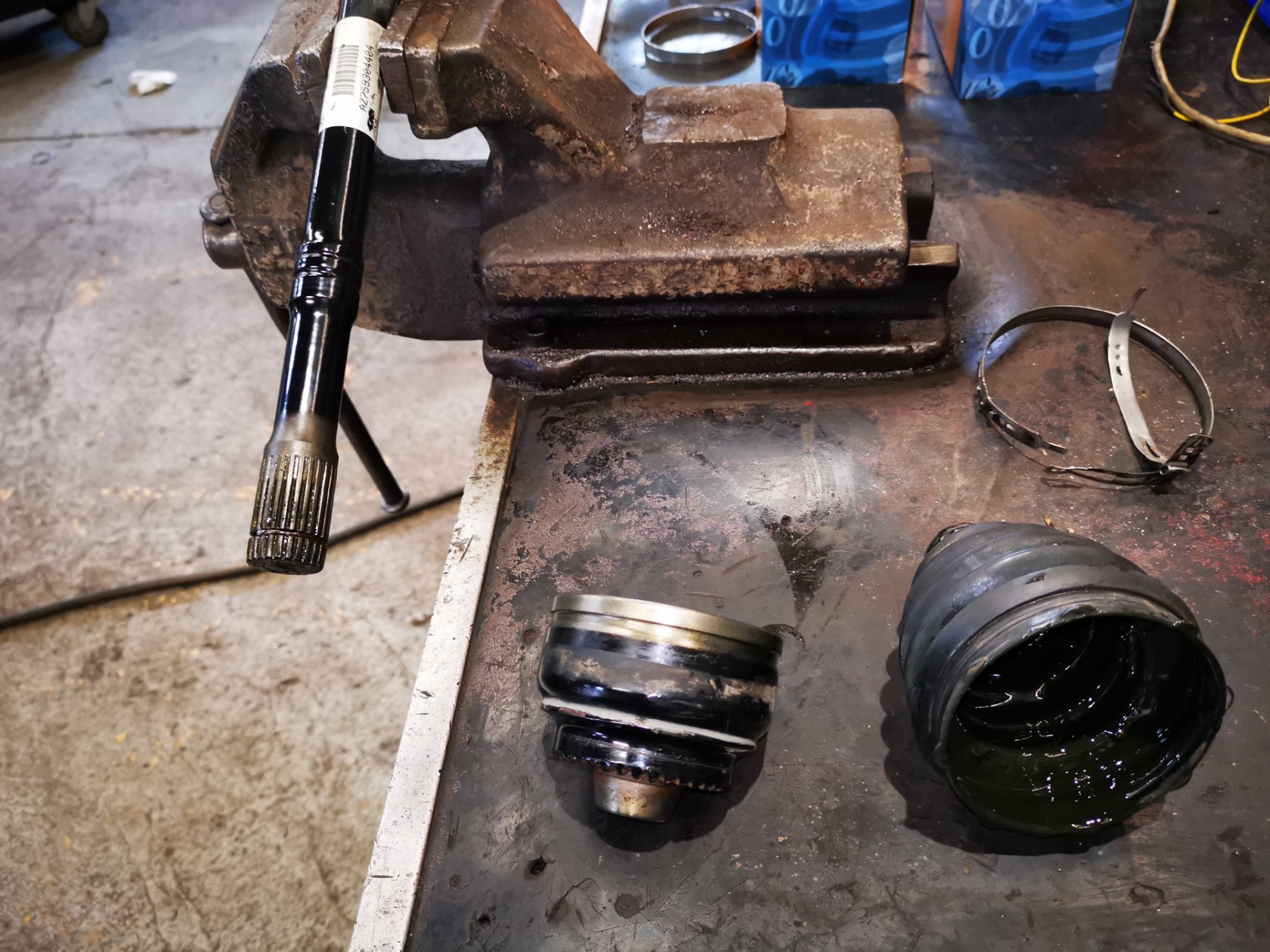

Dzisiaj właśnie zamówiłem termoplastyczną osłonę przegubu zewnętrznego, i jeśli ona ma wytrzymać 170 tysi, to warto zapłacić 75 zł. tak myślę. Muszę się dokształcić w temacie montażu takiej osłony, bo coś mi świta, że to trzeba na gorąco montować. Oczywiście piszę o osłonie do galanta, ale taka to zbieżność wydarzeń nastąpiła :)

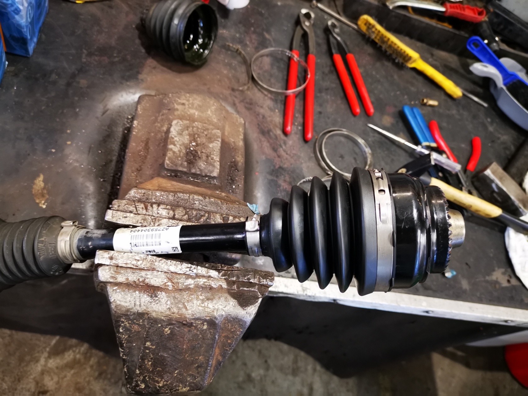

Tak sam koszt osłony jak do Galanta jest do F10 czyli GKN Lobro - pierwszy montaż. Koszt ok 76 zł.
Termoplast jest trwalszy ale trzeba to poprawnie założyć. Potrzebuje mocniejszych opasek i musi być mocno ściągnięty, inaczej się zsuwa i robi się nieszczelny. Są do tego specjalne szczypce.

i tak - trzeba trochę podgrzać, bo inaczej można dostać nerwicy - tak się zsuwa :)
a zakładałem w listopadzie przy +2° i już myślałem, że nigdy nie założę po czym zacząłem rozkminę nazwy "thermo" i mnie oświeciło

Ps
Osłonki wymienione dwa kpl , przy okazji zalałem nowy olej do przedniego dyfra .
Robota bardzo przyjemna , nie to co demontaż przegubu zew. w Galancie , bo czasami kończyło sie flexem :twisted: Przez ok 16 lat jak naprawiam Mitsu , raptem kilka razy udało mi sie zdemontować przegub zew. bez cięcia :wink:
Padło na osłony Spidan , bo to jak fabryka łącznie z oryginalnymi opaskami. Zapiąć oryginalne opaski bez oryginalnego przyrządu graniczy z cudem , trzeba mieć ok 30 cm cęgi itp , bo inaczej zapomnij :roll:
