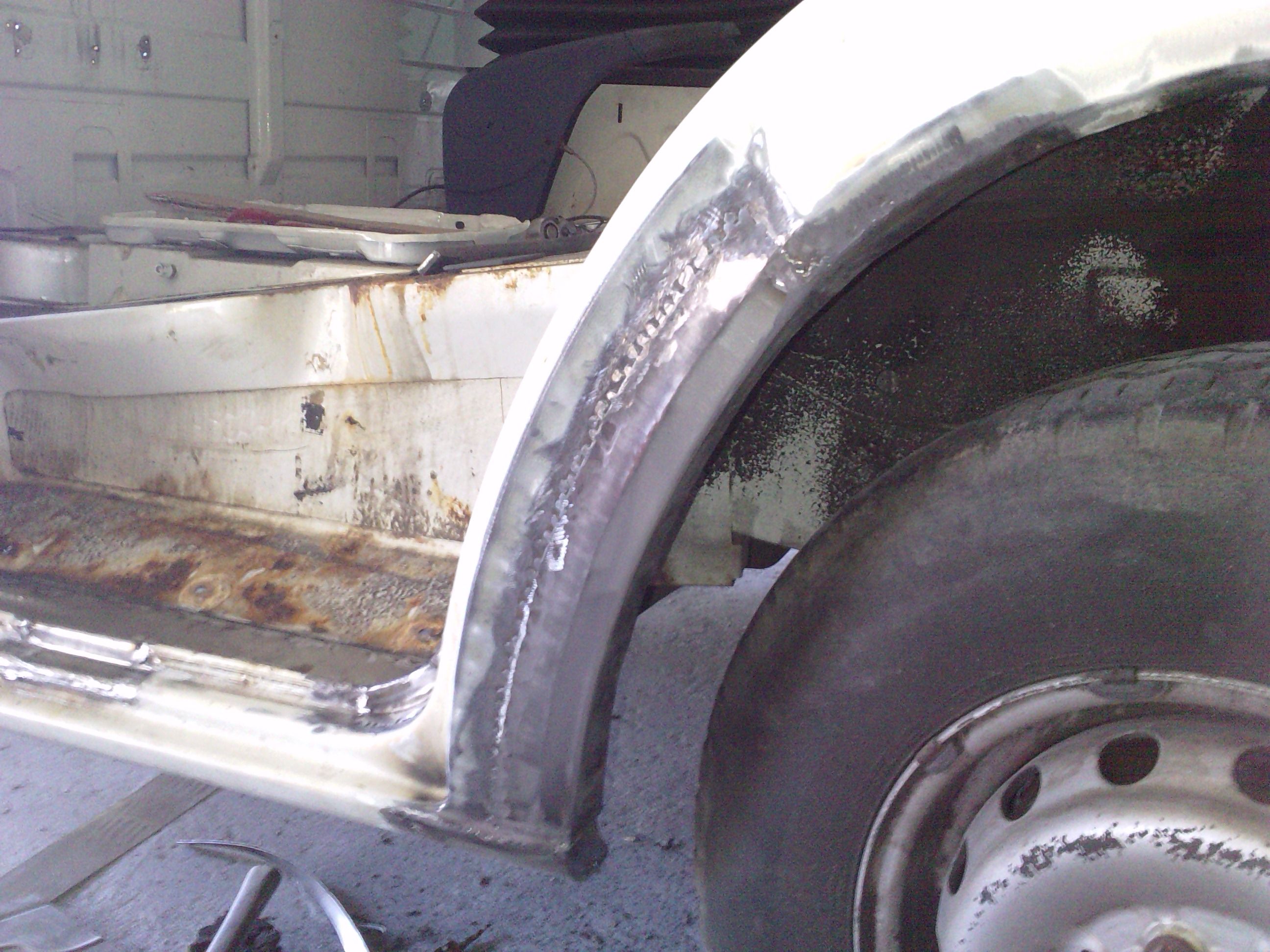

Zdjęcie od wewnątrz. Niewiele widać bo robione telefonem. Rozjaśniłem trochę na kompie:
Niestety nie mam foto przed wyprowadzeniem pod lakier i po wycięciu blachy, ale na pierwszym foto widać jak są połączone blachy.
[ Dodano: 23-07-2012, 19:31 ]
Dla niewtajemniczonych, tak wygląda przykładowy spaw tigiem:

Owczar, czyli ten człowiek z Kampinosu spawa tigiem?? Powiedz jeszcze ile za malowanie Cie wyszło, kto robił i czy zrobił to dobrze
Owczar - 25-07-2012, 15:19
Marcinchojnacki napisał/a:
Tak. Jeszcze nie pomalowane. Mam inne plany co do auta :)
W Kampinosie jest też dobry lakiernik, oni kooperują razem, więc pewnie można się dogadać. Malował błotnik i maskę mojemu bratu oraz siostrze 2 elementy. W aucie brata po 3 latach nic się nie dzieje z lakierem. Na własnej skórze się przekonałem, że fachowość lakiernika wychodzi po czasie... W zależności od temperatur to jakieś pół roku lub więcej. Lakier siada i widać każdą ryskę po docieraniu zbyt grubym papierem i niedokładnym podkładowaniu.
Ten gość co robił reperaturki też maluje, ale specjalizuje się w blacharce i nie znam nikogo komu by malował więc nie wiem jak mu to wychodzi.

Owczar jaki koszt poniesiesz?
Owczar - 28-07-2012, 23:02
Koszt wstawienia reperaturek to jakieś 300-350zł za stronę plus koszt reperaturek. Ciężko mi powiedzieć, bo za całość wziął 1200zł, ale konserwował mi profile zamknięte, wyciągał lekko wgnieciony tylny pas, wyprowadzał tylny błotnik po przecierce no i oba błotniki zabezpieczył i zrobił pod lakier pomalowane podkładem gruntującym.
Ale w tej cenie były jeszcze 2 nadkola wycięte z golfa. Bardzo ładnie dopasowane.
