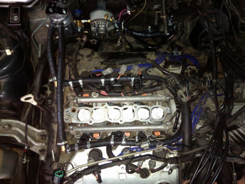

Mogę was prosić o ocenę zaproponowanego zestawu do 2.5V6 sedana?
| Cytat: |
wtryskiwacze pojedyncze - takie jak na zdjeciu, jakie Pan przesłał - jest to model AC W03, są szybsze i bardziej precyzyjne niż standardowa listwa.
kompletacja: sterownik STAG 300-6 QMAX PLUS (z podłączeniem pod OBD), reduktor AC Typ R01 model 250 (do 250KM), wtryskiwacze AC W03-3 x2, zawór tankownia obok wlewu paliwa, zbiornik największy jakie wejdzie.
Zdjęcie o którym mowa to zdjęcie Krzyzak'a
Za takie graty zapłacę 3k PLN
Macie jakieś sugestie?
plecho1 - 30-07-2017, 00:25
Z którego roku jest Twoje autko bo funkcja OBD działa w autach od rocznika 2001? Ogólnie podzespoły ok i jeśli wtryski będą zamontowane jak na zdjęciu to będzie chyba najlepsze rozwiązanie w tym silniku.

Czy pokaże ktoś zdjęcie albo schemat jak powinny być zrobione wkrętki do LPG w kominku do V6.
Ja mam kolektorze ale jako ze bede montował nowe wtryski to chciałbym to poprawić.
Dzięki
Krzyzak - 19-03-2018, 15:08
Właściwie to wszystko jedno - problem jest tylko z 6ym cylindrem bo tam jak zrobisz tak samo jak w pozostałych to nie zmieścisz wtryskiwacza tak blisko jak pozostałych bo tam idzie wąż od termostatu do chłodnicy.
U mnie jest tak:

| Krzyzak napisał/a: | | U mnie jest tak: |
Pomożesz nawiercić?
Krzyzak - 19-03-2018, 20:00
No pewnie. Masz wiertła czy zabrać? - A może chcesz już komin z nawierconymi dziurami? - Tylko jedną trzeba zaślepić i wywiercić z drugiej strony bo jest ofiarą mojej pierwszej przymiarki do LPG
Właśnie z 6 cylindrem się pomyliłem...
