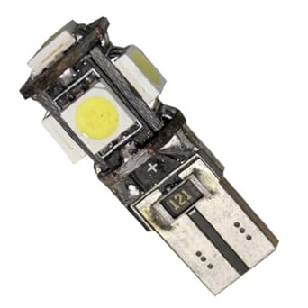

Możecie polecić jakieś żarówki led W5W (podświetlenie tablicy) bo nie mam do nich szczęścia.
W ciągu paru miesięcy muszę wymienić 3 parę bo mi się z tyłu robi dyskoteka .

Bizi78, co do żarówek LED W5W to jeśli do tej pory często wymieniałeś, to jakie nie włożysz z przedziału <10 zł/szt to długo nie poświecą. Problem jest w pracyalternatora oraz akumulatora. Jakbyś miał jakiegoś elektryka co podepnie ukłąd elektryczny pod oscyloskop to wtedy wyjdą takie małe skoki napięcia co niszczą te diody, które i tak są wyżyłowane. Mam u siebie w pracy takie, które póki co się sprawdzają ale to kosztuje 20 zł/szt.
Moja rada to kupić sobie dobrze świecącą oraz stabilizator napięcia na 12V, trochę zabawy z lutownicą i spokój.

| Soner napisał/a: | | co do żarówek LED W5W to jeśli do tej pory często wymieniałeś, to jakie nie włożysz z przedziału <10 zł/szt to długo nie poświecą. Problem jest w pracyalternatora oraz akumulatora. |
Wydaje mi się, że to kwestia jakości ledów.
Do tej pory testowałem najtańsze 1zł/szt i jakieś z IC około 4zł/szt.
Widziałem na allegro osram i phillips ale cena około 20zł/szt to trochę porażka .
Dzisiaj ledy W5W dostaną ostatnią szansę, jak się znowu posypią to wracam do zwykłych żarówek .

Ja wrzuciłem ledy jakieś trzy miesiące temu na oświetlenie tablicy rejestracyjnej i póki co jest ok. Ale nie pamiętam już ile za nie dałem ale na pewno więcej niż 5 pln za sztukę.

Ja kupowałem u Sonera takie diody
używałem ich jako stroboskopów ale za słabe były i wylądowały jako oświetlenie tablicy rejestracyjnej. Jeden minus ,że te co ja miałem są jednostronne i za bardzo się nie nadawały jako pozycje. Lepsze by były takie
