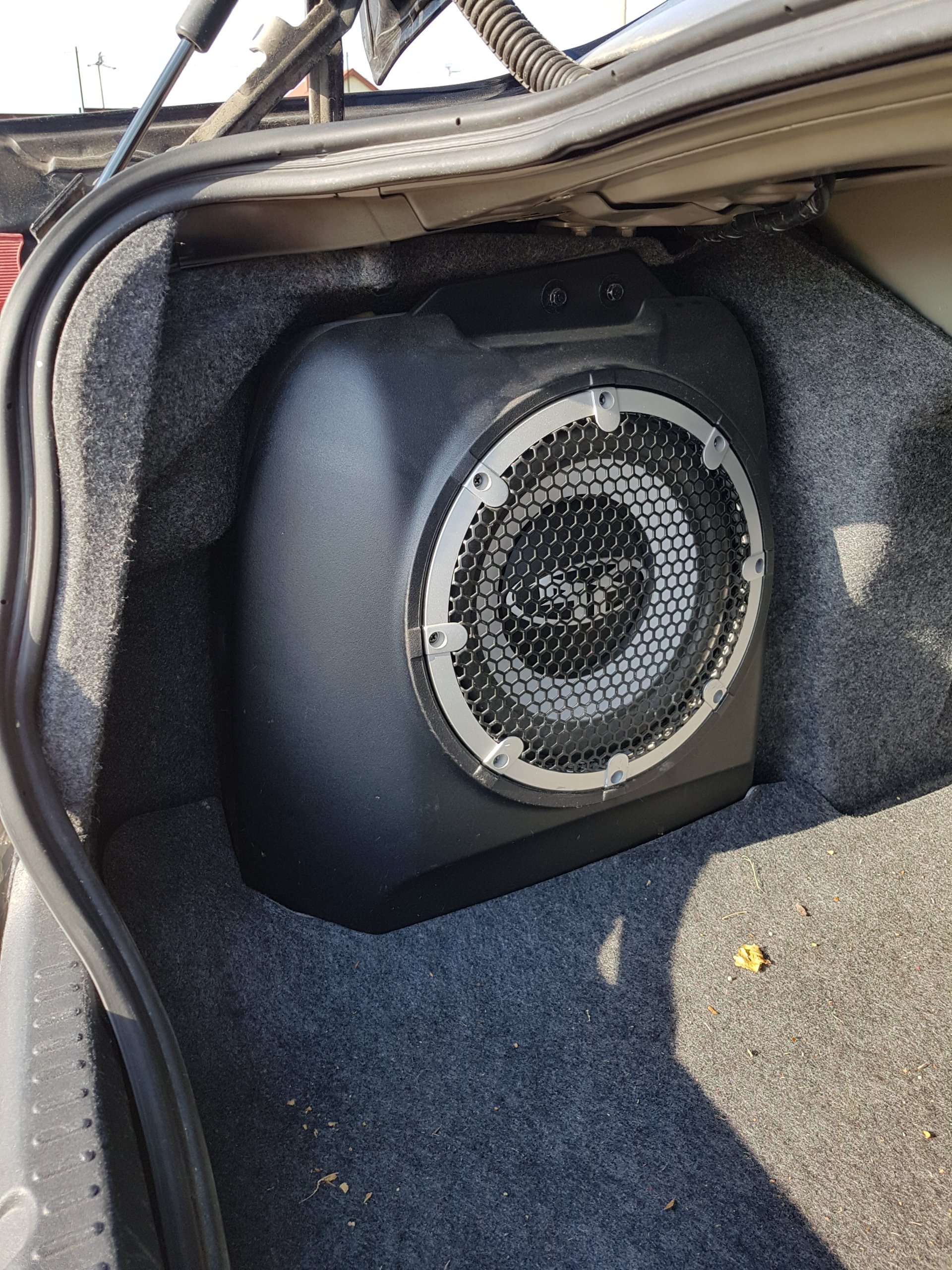

| pahamakaa napisał/a: | | Po czym mogę poznać czy to samo radio czy też cały system audio? | Bez rozbierania zobacz czy masz pod siedzeniem wzmacniacz a w bagażniku subwoofer.

| grzesiopol napisał/a: | | pahamakaa napisał/a: | | Po czym mogę poznać czy to samo radio czy też cały system audio? | Bez rozbierania zobacz czy masz pod siedzeniem wzmacniacz a w bagażniku subwoofer.
Obrazek |
Niestety nie mam ani głośnika ani wzmacniacza
grzesiopol - 10-04-2019, 13:52
No to nie masz Rockforda, jedynie jeżeli masz to tylko napis z tego systemu na ramce radia.
