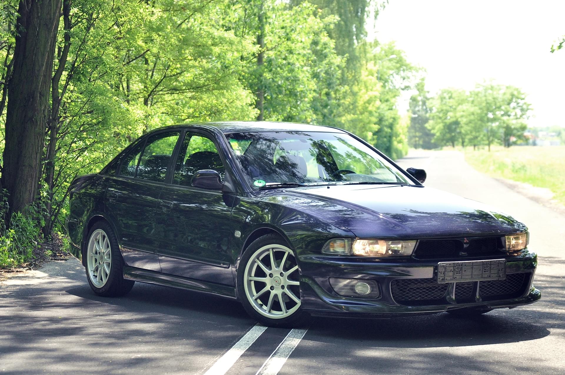

Siemka panowie. Noszę się z zamiarem obniżenia galanta. Interesuje mnie efekt podobny do tego który miał eremita na tym pierwszym zdjęciu czyli sprężyny K.A.W. -50mm przód i tył -30mm. Wynalazłem w internecie zestaw sprężyn H&R -45/-35. Czy ktoś na tym jeździł? Warto? Może ktoś ma jakieś fotki jeśli miał taki komplet?

Nie straszne mi nasze Polskie drogi mało jeżdżę, a jak już jadę to za granice bo tam pracuje. Mieszkam też w mieście, a nie na wsi więc powinno być spoko. -50 a -45 h&r to też mam te 5 mm zapasu. O amorach też myśle sportowych bozwykłe gazówki KYB też nie dadzą rady chyba?

| ViBeZ napisał/a: | | Wynalazłem w internecie zestaw sprężyn H&R -45/-35. Czy ktoś na tym jeździł? Warto? Może ktoś ma jakieś fotki jeśli miał taki komplet? |
ja mam, poniżej foto

Pierwsze zdjęcie- seryjne sprężyny.
trzecie zdjęcie w porównany do e-46 na gwincie ok -60mm
[ Dodano: 01-10-2014, 12:25 ]
opony 215/45/17
tresorex - 01-10-2014, 13:29
Na ostatniej fotce wygląda jak u mnie (dawałem fotkę kilka postów wyżej). Da się jeździć bez problemów, koła nie ocierają, jedynie przy maksymalnym skręcie lekko trą wewnątrz o podłużnicę. Garby przejeżdżam bez problemu nawet załadowany, jest tylko problem np w centrach handlowych jak są strome zjazdy to draśnie płaszczem pod przednim zderzakiem

Elegancko. Więc już ustalone że takie sprężynki polecą do mojego. 640 + wysyłka to dobra cena za nie czy szukać taniej?
