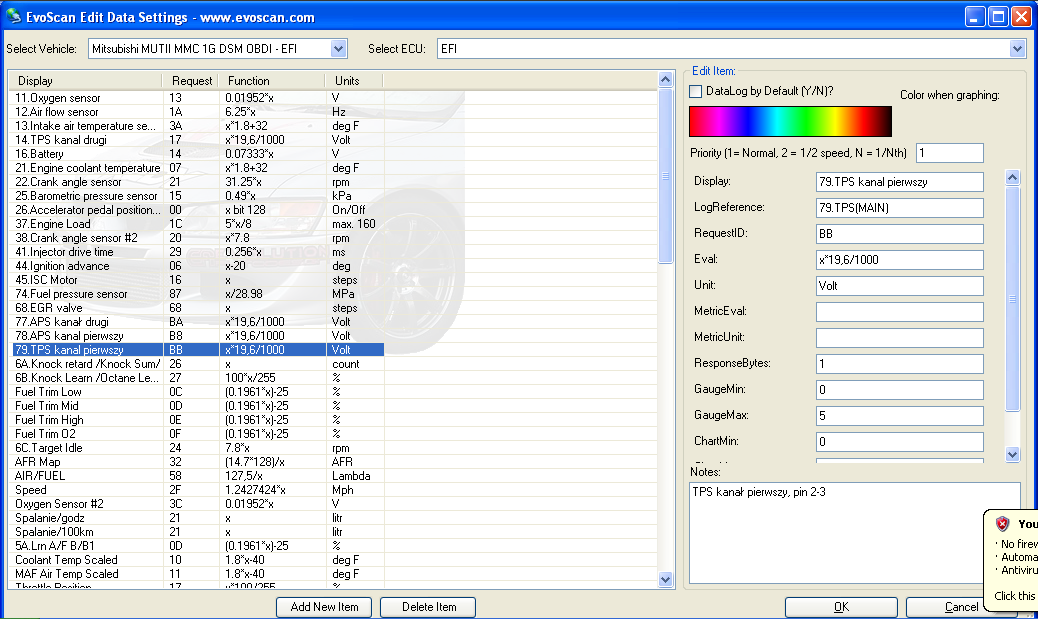

Takie napięcie na TPS-a na tym kanale jest niemożliwe, on jest w zasilany z ECU stabilizowanym napięciem 5 Volt, sprawdź edycję parametru, powinno być dokładnie taka:
Cała tabela, łącznie z wartościami granicznymi dla wyświetlania.
Z APS-ami /oba/ i TPS-em kanał drugi masz to samo, wygląda ze wartość odczytana powinna być podzielona jeszcze przez 10 /błąd w formule/.
Wniosek stąd, iż wychylenia TPS-a kanał drugi w/g "%" ma prawidłową tendencję, może trochę za wysoko /ponad 86% dla stechimetrycznej/,
"x" jest ten sam, przejście na Volty załatwia odpowiednia formuła /ten sam parametr czytany u ciebie w Voltach ma wartość ponad 43Volt, 4,3Volt byłoby ok/.

Wygląda, że funkcja przeliczająca ten parametr jest OK. Korzystam zresztą z konfiguracji udostępnionej przez Ciebie. Dziwne...
Używam EvoScana w wersji 2.9.

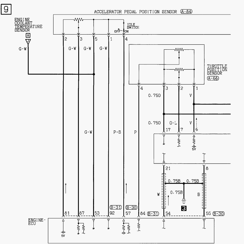

Wynika to ze schematu /THROTTLE POSITION SENSOR/:
| DominikS napisał/a: | | piny 2-3, tylko od której strony licząc? |
Wszystko jedno, z jakiej strony będziesz liczył, jak widać:
Wtyk A-66
To te dwa piny w środku

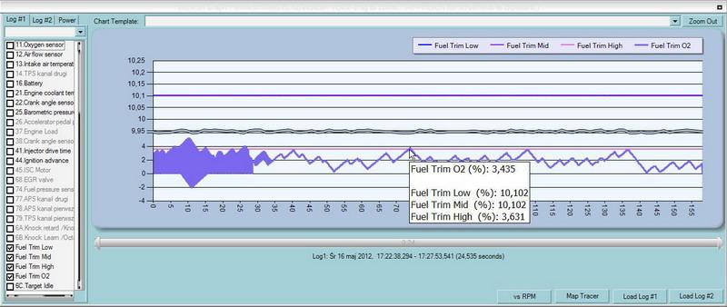

Tak na szybko, Trimy- strasznie wysokie, Ecu nadrabia, wzbogacając mieszankę.
Trimy u Ciebie:

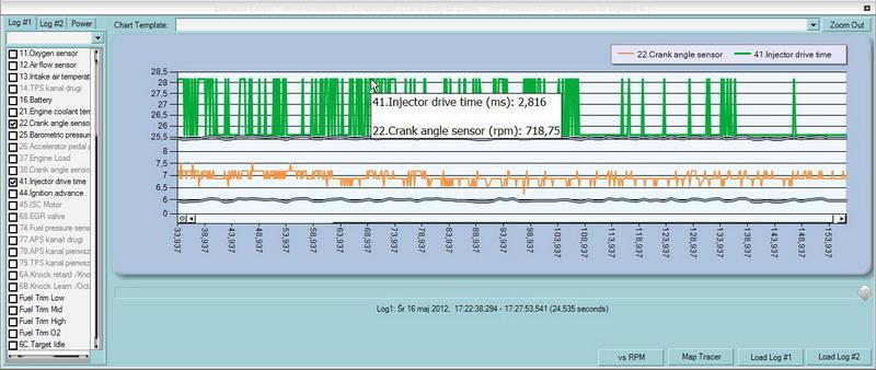

Obrotami szarpie, z amplitudą około 50obr/minutę, wykres obrotów vs czasy wtrysku, niespokojnie trochę ten silnik na jałowym biegu chodzi.. Jakie są nominalne obroty dla V6?.

Trimy?? | polaff napisał/a: | | co to znaczy? z czego to może wynikać? |
Trimy to korekcje do mapy paliwowej.
ECU na podstawie odczytu z sondy, wskazania TPS, odczytu z przepływomierza itd. koryguje czas wtrysku /wartość dodatnia- czyli wzbogaca mieszankę/, aby uzyskać optymalny skład mieszanki AFR=14,7:1 /zaznacz go w Evoscanie/.
Wartość graniczna trimów dla GDI to 12,5%, przekroczenie tej granicy powoduje przejście w tryb awaryjny, nie wiem jak w V6, ale myślę że jest podobnie, u ciebie na razie jest 10%, czyli niewiele brakuje. Ideałem byłoby "0%".
Warto by podejrzeć jak w tym czasie "narabia" się ECU- zaznacz parametr Engine Load.
