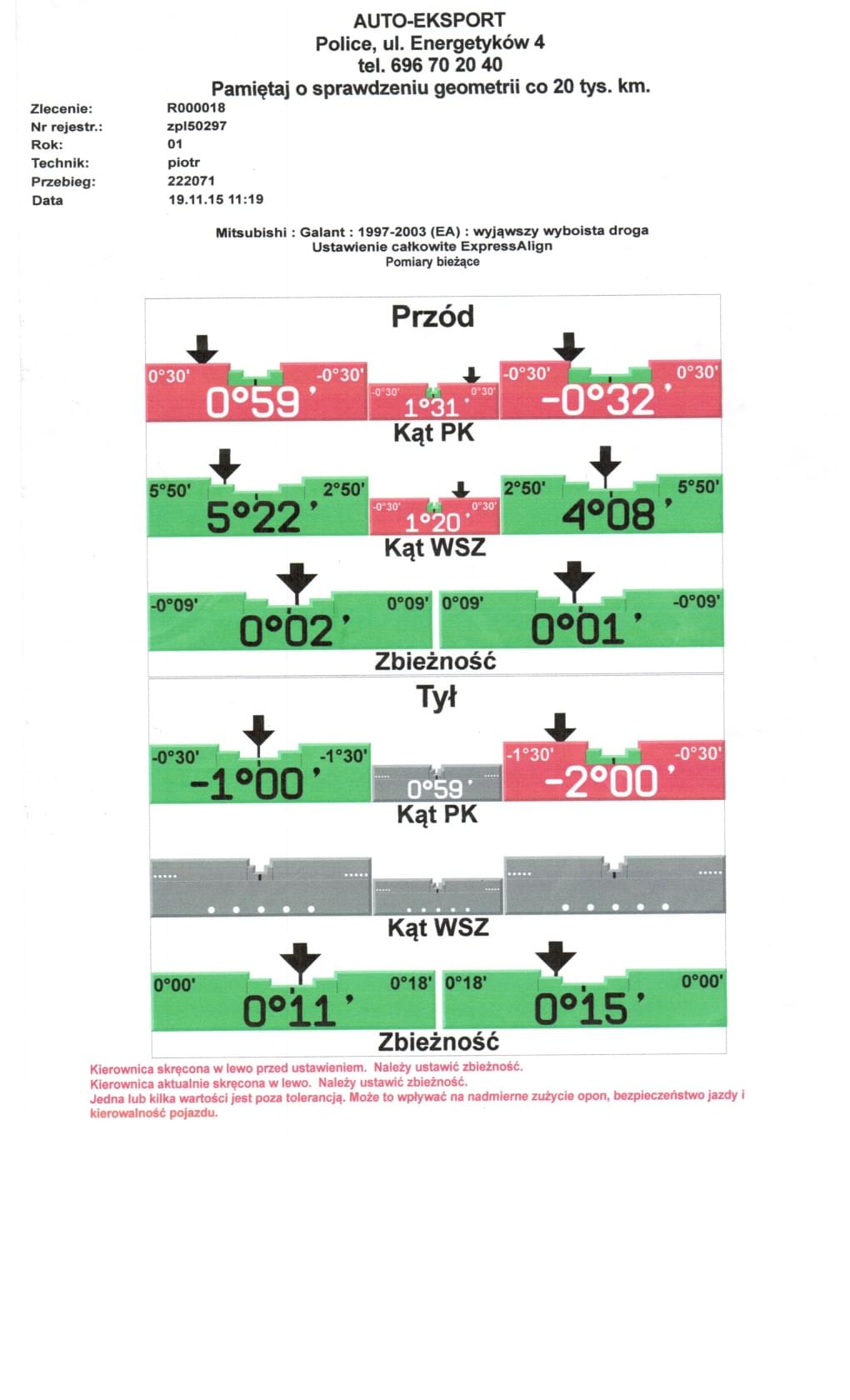

Mam problem z brakiem samopowrotu kierownicy. Objawia się to przy jeździe po małych łukach, przy większych skrętach kierownica powraca. Auto po zakupie miało robiony przegląd zawieszenia, z prawej strony wymienili mi wahacz, innych usterek nie zauważyli. Ustawili zbieżność (załączam foty), stwierdzili, że w galancie nie ustawia się którychś tam kątów i tak musi być. Dodatkowo, kierownica jest dość słabo wspomagana (ale nie mam doświadczeń z tym modelem Galanta), szczególnie w położeniu centralnym. W czasie kręcenia słychać delikatne buczenie pompy. Płyn w układzie jest, z maglownicy nie ma wycieków, nie ma też na niej luzów.

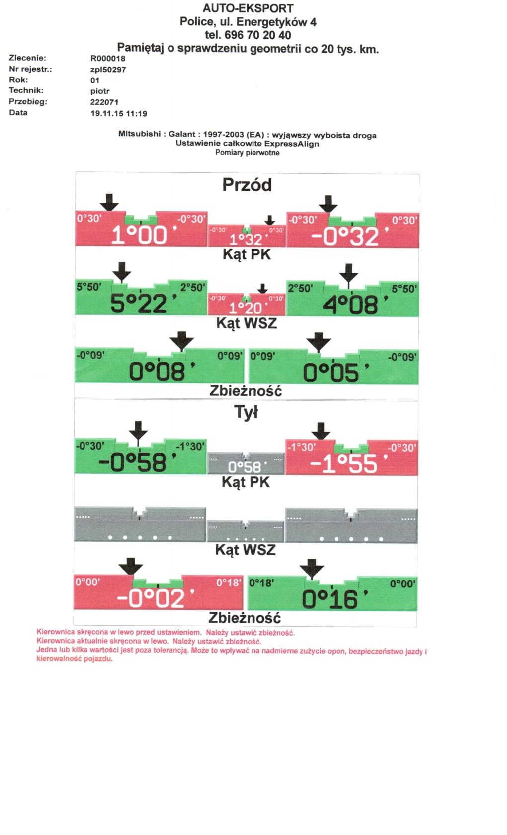

Te skany pomiarowe to przed i po korekcie? Jak po korekcie masz z przodu zbieżność na 0,01' to co się dziwisz że nie odbija kierownica
Przed regulacją było tak samo czy się zmieniło?
parian - 23-12-2015, 12:37
tzn. ile powinno być?
sampler - 23-12-2015, 12:50
+/- 0.09 '. Im więcej tym będzie lepiej odbijał ale też będzie bardziej myszkował po drodzę. Proponuje coś w połowie czyli 0.04

Proszę swoją wiedzę zweryfikować spoglądając do manuala a nie dumać widzimisie, zalecana zbiezność jest na zero, a ±9minut to dopuszczalna tolerancja dla przedniej osi

Panowie ewidentnie widać na lewym WSZ że koło jest cofnięte do tyłu , a jak wiadomo za powrót kier. do jazdy na wprost odpowiada w większości WSZ . Do weryfikacji i spr rama silnika , mocowanie dolnych prostych wahaczy lub pomiar "cyrklem" blacharskim rozstawu górnych kielichów . Tak samo widać że lewe pochylenie koła jest mocno w plusie , co oznacza ze auto miało jakąś przygodę lewą przednią stroną . Czy auto zaliczyło jakąś większą dziurę itp ?.
Ps: Zbieżność tak jak pisze Robert , najlepiej na "zero" tak zaleca producent jak i większość Japońców .

Dokładnie tak. Przy czym zbieżność na zero daje właśnie słabe odbijanie kierownicy. Jest to sprawdzone przeze mnie osobiście.

Wg mnie w warsztacie ustawili Ci dwie rzeczy. Zbieżność z przodu ( z sumarycznej 0.06) na 0.01 oraz zbieżność z tyłu ale na jednym kole lewym na mimośrodzie z -0,02 na 0,11. Z tyłu można jeszcze ustawić pochylenie koła (prawe masz poza zakresem). Przód jest nieustawialny

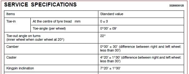

Pełne parametry z manuala
