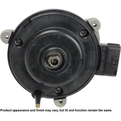

[ Dodano: 07-10-2016, 12:17 ]
znalazłem w jakimś sklepie ten aparat bez kopułki.
Tak to wygląda
a tu link do wszystkich zdjęć
http://www.autozone.com/e.../?checkfit=true
Krzyzak - 07-10-2016, 13:39
No i widzisz ten prostokącik w lewym-górnym rogu? - Właśnie w tym miejscu uszczelka jest tak wyprofilowana, żeby woda mogła spod kopułki odparować
Owczar - 07-10-2016, 13:48
| Krzyzak napisał/a: | | No i widzisz ten prostokącik w lewym-górnym rogu? - Właśnie w tym miejscu uszczelka jest tak wyprofilowana, żeby woda mogła spod kopułki odparować |
Dokładnie
Klejąc to uszczelniaczem zakleiłem całkiem ten otwór. I osiągnąłem efekt odwrotny do zamierzonego...
miro_x - 07-10-2016, 14:14
a to kopułki jeszcze nie uszczelniałem. Kupię oryginalną uszczelkę żeby było ok.
