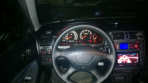

drexvs - 16-02-2015, 11:37
Czy ma ktoś w galu zrobione czerwone podświetlenie ? Chodzi mi o przyciski climatronika, przeciwmgłowe, popielniczka itp.
Posiadam radio które ma czerwone przyciski a sam wyświetlacz jest biały i nie wiem jak ugryź temat, aby jakoś się to komponowało :/
carbon11 - 16-02-2015, 19:57
drexvs napisał/a:
Ja takie posiadam właśnie ze względu na radio i wskazówki od HC :mrgreen:
drexvs - 16-02-2015, 21:03
Wrzuć zdjecie ! Proszę cie.
carbon11 - 16-02-2015, 22:37
drexvs - 17-02-2015, 13:27
Zdjęcie nie chodzi ;/
carbon11 - 18-02-2015, 08:25
już nie pamiętam który link się kopiuje :mrgreen: a teraz ?
