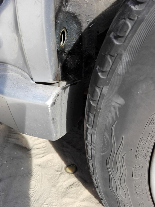

Aby oddalić problem kwitnących nadkoli na dłużej postanowiłem tam solidnie nalać 700ki ale jakież moje zdziwienie było kiedy okazało się że dolnym korkiem do konserwacji w nadkolu nigdzie w sumie nie doleci gdyż zgrzane blachy całkowicie blokują dostęp preparatu. Jako że to jedna z największych wad modelu postanowiłem nie robić tego pobieżnie. Zapadła decyzja rozkręcamy środek do gołej blachy. Warto było!
Ta akcja przyniosła dopiero jedyny słuszny i najlepszy sposób na zalanie nadkoli od środka. Ruda mamy Cię!

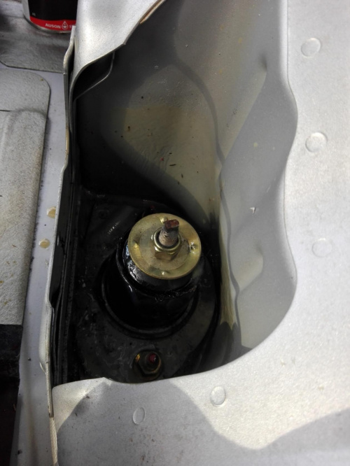

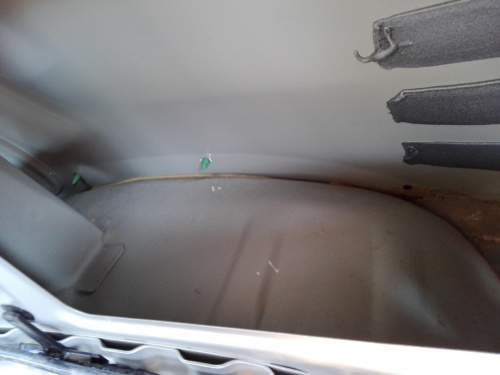

Jako że klapa tylna była już na leczeniu a kolega Fragu ostrzegał co tam jest w środku postanowiłem tam jeszcze raz zajrzeć i po lakierniku solidnie zalać od środka. Oczywiście ten sam los spotkał wszystkie wcześniej rozkręcone wnęki.
Na wierzch wyleciały kratki odpowietrzające komorę bagażnika oraz odpływy z dachu a całość solidnie zalano.

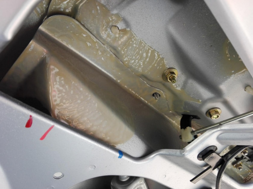

Profile pływały można było zdejmować i robić pas tylny. Standardowo trujemy brunoxem, 750ka potem czarna 900ka
Należy zwrócić uwagę na szczeliny po montażu oraz na to że szczelina wstydu O1 z której zerka często rudzielec w wyniku ocierania się plastiku o ćwiartkę została zabezpieczona potrójnie i mam nadzieję już nie będzie wkurzać. Wróćmy jeszcze raz do środka, gdzie zalaniu uległy tylne kielichy.

Nadkola wykończyłem 1600ką. Postanowiłem wyjechać nieco dalej na lakier żeby minimalnie uchronić go przed rozpędzonymi kamykami, tej części nie widać bez otwierania drzwi więc jest spoko, może to coś pomoże. Oczywiście w całej wnęce poleciałem bardzo grubo bo z tyłu nadkola to jakiś kiepski żart, a zależało mi też na delikatnej redukcji hałasu. Na końcu nie obyło się bez kosmetyki benzyną ekstrakcyjna i myciu tego co nie powinno być pomalowane.
