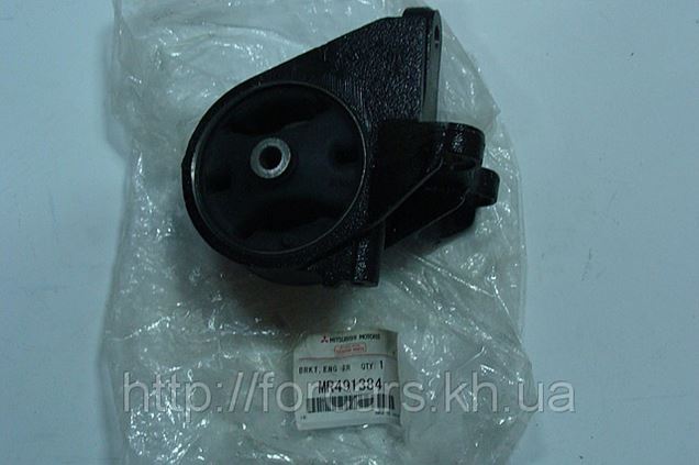

Hejka.Mam powazny problem.Tak mi sie wydaje.Zrobilam dzisiaj zdjecie tylnej poduszki skrzyni,gdyz ostatnio przy ruszaniu czulam lekkie pukanie.Oto zdjecie:
http://www.fotosik.pl/zdjecie/41ca4aa80c6c671d
Na moje oko ta poduszka jest juz zuzyta.Czy mam racje?Jesli tak to czy mozna kupic zamiennik?Szukalam na japancars.ru i wychodzi ze jest to numer MR491384 i nie ma zamiennikow tak jak przy tej przedniej.Prosze ocenice czy ona jest zuzyta,czy tak byc ze nie jest calkowicie wypelniona?Moze ktos z was posiada taka poduszke na sprzedaz.To jest auto po II lifcie automat 2.5 v6
Bizi78 - 11-03-2016, 20:48
Ewcia80 napisał/a:
Tutaj masz foto oryginału:
Chyba febest robi same wkłady:
http://febest.de/index.ph...16817&details=1
Niestety z ich jakością bywa różnie :doubt: .
Lepiej chyba szukać OE.
