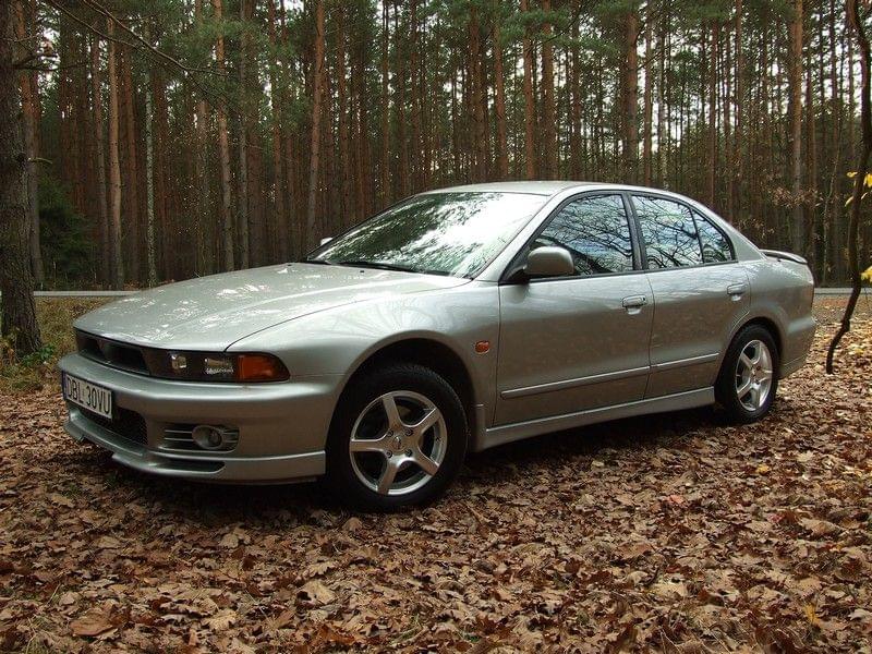

Jak ciężko dostać sensowną 15-stkę do Gala to chyba wiecie. Po prawie trzech miesiącach szukania, pytania i dopasowywania udało Mi się zakupić. Chyba niezgorsza?
wawer82 - 23-01-2009, 22:46
Jakiej firmy są te felgi?
Szukam czegoś podobnego bo felga w takim wzorze optycznie wydaje się większa.
Anonymous - 24-01-2009, 13:19
Felgi sa firmy TSW model APEX. Kupiłem na allegro. Faktycznie jak na 15'' cali wyglądają na ciut większe, opona 206/60
