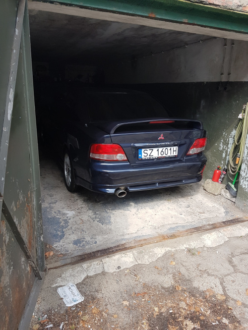

Udało się dostać do lakiernika.. polakierowane zostały lusterka, progi, maska wraz ze zderzakiem oraz grillem, tylna klapa i zmieniłem lotkę na VR4, wypiaskowane i pomalowane proszkowo w czarny półmat mocowania zderzak oraz tablicy rejestracyjnej. Ramki drzwi również zostały pomalowane w czarny półmat. Wymieniłem również ramiona wycieraczek, moje straszyły... źle to wyglądało.
Auto odzyskało blask...

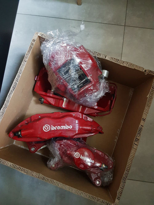

Szukam jedynie felg, 18x8 ET35... Podobają mi się Rota GTR, jakby ktoś miał, znam kogoś kto sprzedaje proszę o priv lub inne ciekawe fele, które pomieszczą Brembo bez dystansów.

| vrangsinn napisał/a: | | nie myślałeś o Enkei KOJIN?? | 18x8" ET40 lub ET45 pomieszczą Brembo?
Czy 18x8,5 ET35 bierzesz pod uwagę? 8,5J to nie za szeroko na Galanta?
vrangsinn - 10-09-2018, 09:38
no ja właśnie celuje w 18x8j nie chce szerszej felgi...z et40 może być problem...nie chce sie w 100% wypowiadać bo nie robiłem przymiarek...ale nie wiem czy niestety nie obedzie sie bez poszerzeń nadkoli...choć nie za bardzo mi sie podobają...nie wiem jak u Ciebie planowany montaż ale u mnie w optymistycznej wersji na przyszłe lato siądzie już nowy zestaw...piasty bierzesz z eclipse używane czy nowe kupowałeś???
mah00ni - 10-09-2018, 10:14
| vrangsinn napisał/a: | | piasty bierzesz z eclipse używane czy nowe kupowałeś??? | co oryginał to oryginał, a nowe to wiadomo, że z jakością to różnie... piast jeszcze nie kupowałem, orientowałem się jedynie, które z nowych to najlepszy wybór.
W nadkola też nie chcę ingerować, dlatego bardziej skłonny bym był do parametrów 18x8 ET35. Zobaczymy jak to będzie... czy coś fajnego znajdę. Na tę chwilę tylko obserwuje rynek, muszę forsę uzbierać
Co do montażu to też bym chciał na następne lato. Przed Brembo chciałbym jeszcze zamontować dokładki VR4, które też już polakierowane.

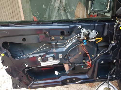

Dziś zabrałem się za czyszczenie przednich lewych drzwi pod wygłuszenie. Jednocześnie wymieniłem ogranicznik, mój już odmówił posłuszeństwa, drzwi latały jak wiatr zawiał
Pytanko, zanim wszystko zakleję to co mogę przy okazji zrobić aby później nie zrywać wygłuszeń?
Na wzmocnienie drzwi, ta poziomo wzdłuż drzwi lecąca "rurka" - też zakleić matami?
Ogranicznik wymieniłem, przeczyścić i nasmarować prowadnicę, coś jeszcze?
