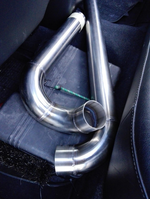

Bzyk_R1 - 27-12-2017, 19:45
Dopiszę więcej szczegółów projektu hard TMIC.
Spawanie rurek kosztowało mnie 70zł. Znalazłem komplet złączek silikonowych firmy D1 Spec za 80zł na wymiar bez przeróbki. Z przydatnych informacji tu macie średnice rur:
- wyjście z turbo 50mm
- wlot/wylot IC 55mm
- przepustnica 70mm
Błąd pomiaru 1-2mm, praktycznie nieistotny. Czekam teraz bo złapałem się na urlop w sklepie i złączki przyjdą po nowym roku. Poniżej zdjęcie rurek poglądowe 8) bo jeszcze nie przycięte na długość.
