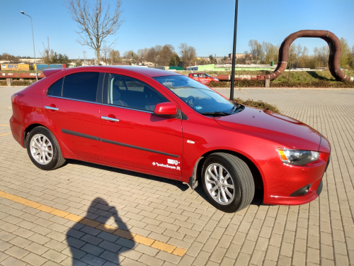

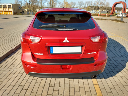

Zabawa w stylizację
Znaczki pomalowane farbo-gumą na biało. Dlaczego białe, bo większość maluje na czarno jaka by to marka nie była. To tak dla odmiany :)
Na dzwi listwa boczna, bo już 2 razy jakiś czereśniak furtki otwierał z rozmachem i mi przydzwonił po bokach.

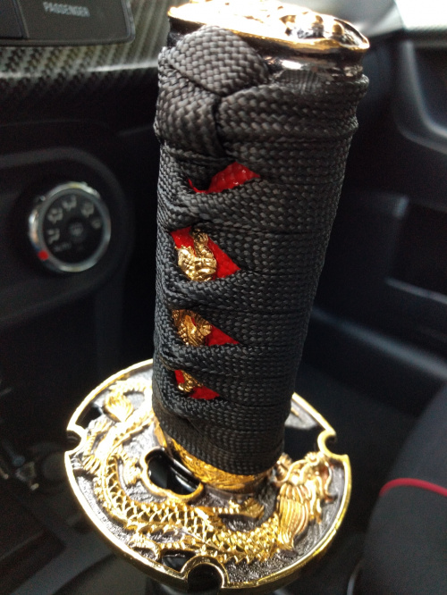

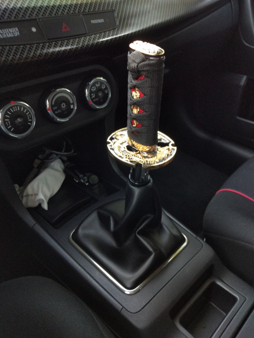

A to gadżet z dalekiego wschodu zamontowany dzisiaj :)
Jako że samurajski samochód to i chwyt odpowiedni zamontowany :) Co by nie było nie jest to plastik a odlew.

Z tą "gałką" to zaszalałeś :shock: W takiej sytuacji proponowałbym short shifter zamontować, bo skok między biegami musi być teraz trochę duży :/

No gała wydłuża ale jest znośnie :) Troszeczkę wadzi przy operowaniu klimą, ale nie ma tragedii.
