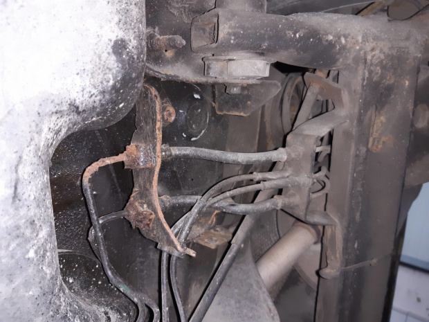

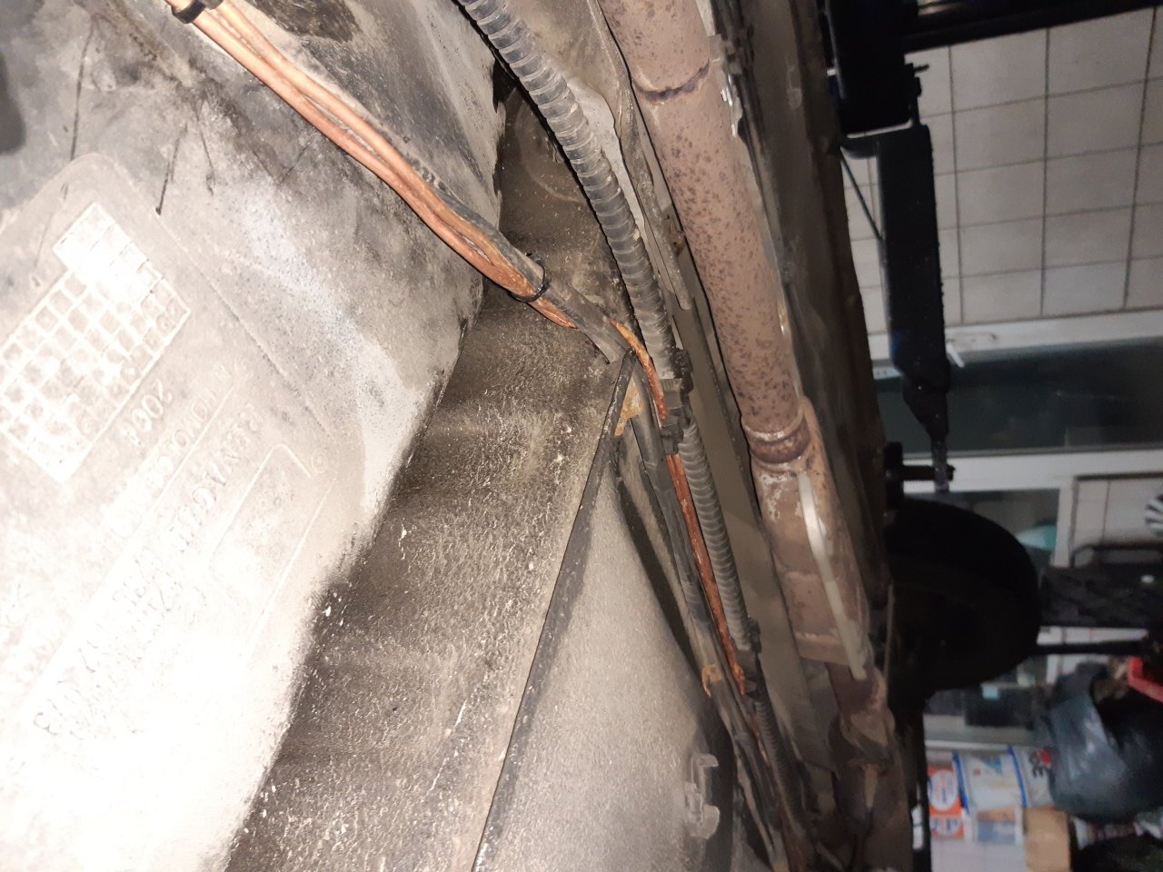

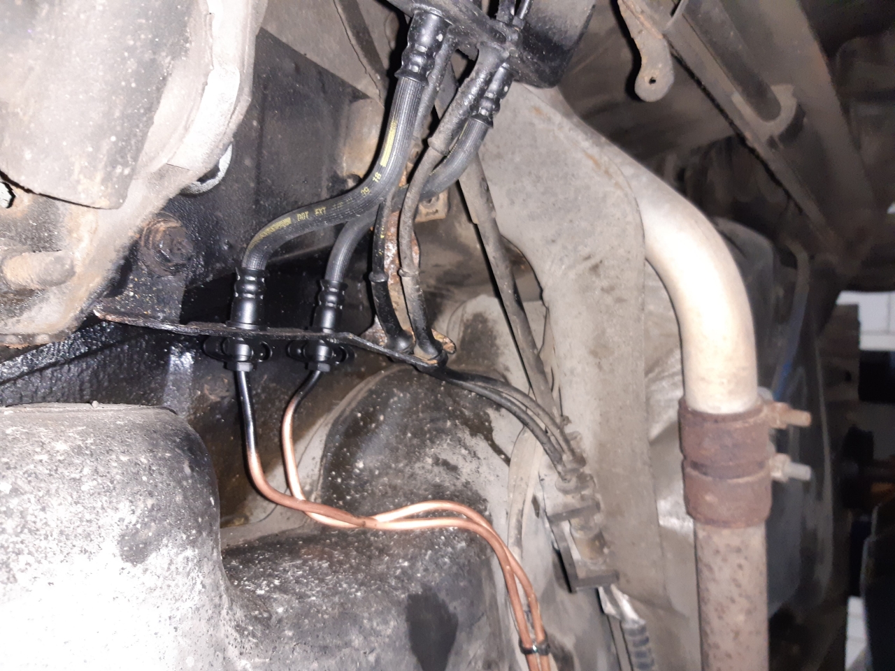

Clio przeszło mały serwis.
Okazało się że tylne przewody hamulcowe powoli mają dość soli i wody:)
2.5m nowych przewodów i elastyczne do belki.
Dodatkowo przy przeglądzie podwozia okazało się, że mam pourywane wieszaki tłumika, wić 2 nowe także zostały zamontowane
Na koniec wymiana poduszek amortyzatora, stare były tak wybite ze amortyzator miał prawie 1cm luzu w każdą stronę. Widać wyraźnie różnicę wysokości poduszek.

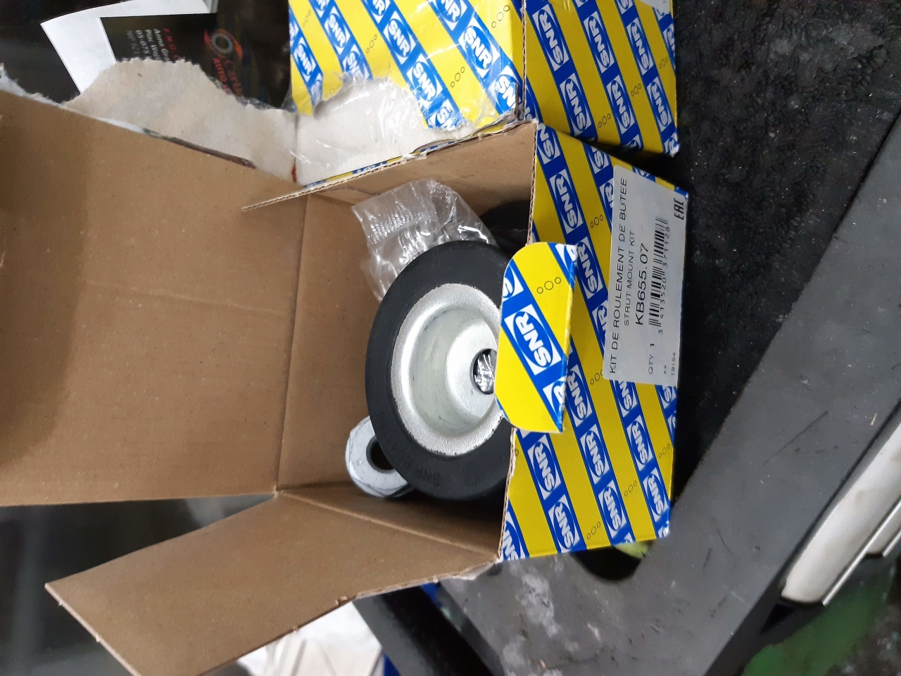

mackbeth - 22-11-2019, 08:04
Już transfer dokupiony

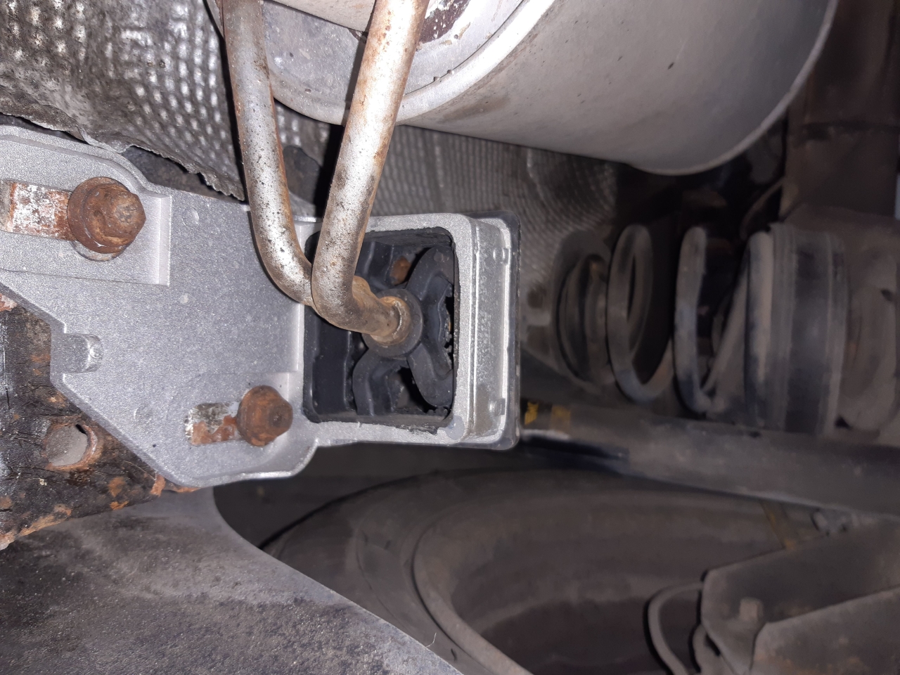

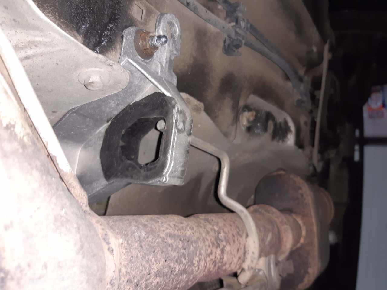

| mackbeth napisał/a: | | pourywane wieszaki tłumika | w moim scenic to można było co pół roku wymieniać - ale to było zawsze słychać jak tłumik już w bak telepie...
te debile zrobili zawieszenie układu wydechowego w 2 miejscach - na kolektorze wydechowy i na końcowym tłumiku - nie ma bata, żeby to wytrzymywało...
tu masz chociaż coś pośrodku jeszcze
