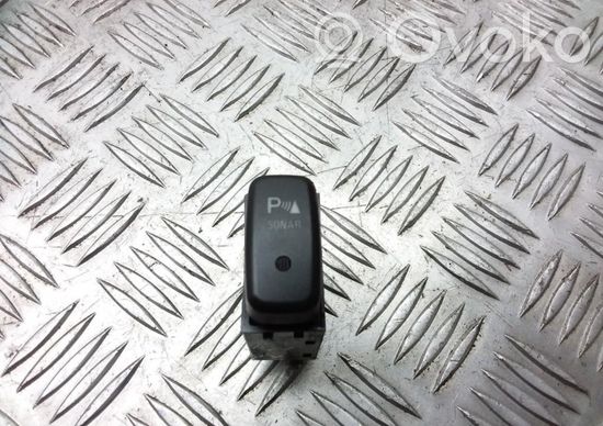

Włącznik/wyłącznik mam od czujników z tyłu. Przodu nie mogę wyłączyć.
Przycisk znajduje się w grupie po lewej stronie kierownicy, oznaczenie P i znaczek sensora.
Coś w ten deseń:

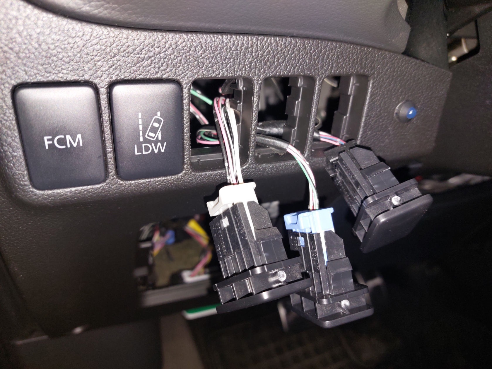

Czy fabryczny przycisk do aktywacji przednich czujników będzie pasował w miejsce zaślepek o wymiarach 23 mm x 33 mm widocznych na zdjęciu?

[url=https://images89.fotosik.pl/646/e60a5d6d274ff737med.jpg]Obrazek[/URL]
Siema co masz podpięte pod niebieską kostkę?
To masz - 15-08-2024, 11:20
Trzy wyjęte to zaślepki. Zamiast jednej z nich mam dołożony port ładowania 2 x USB z wskaźnikiem ładowania.
