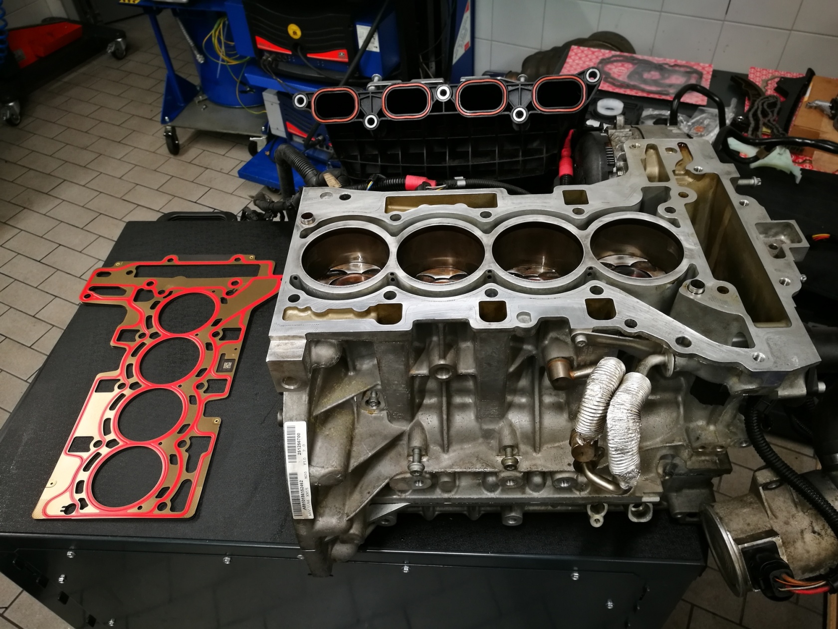

Powoli, powoli do przodu . Czasu brak na nic niestety i składam w wolnej chwili . Najważniejsze to że dół spasowany i wszystko pracuje jak należy . Jutro trzeba trochę podgonić pracę i może do końca przyszłego tygodnia uda sie motor do auta osadzić .
Części skompletowane z oryginalnym zmodernizowanym i poprawionym łańcuchem napędu pompy oleju .

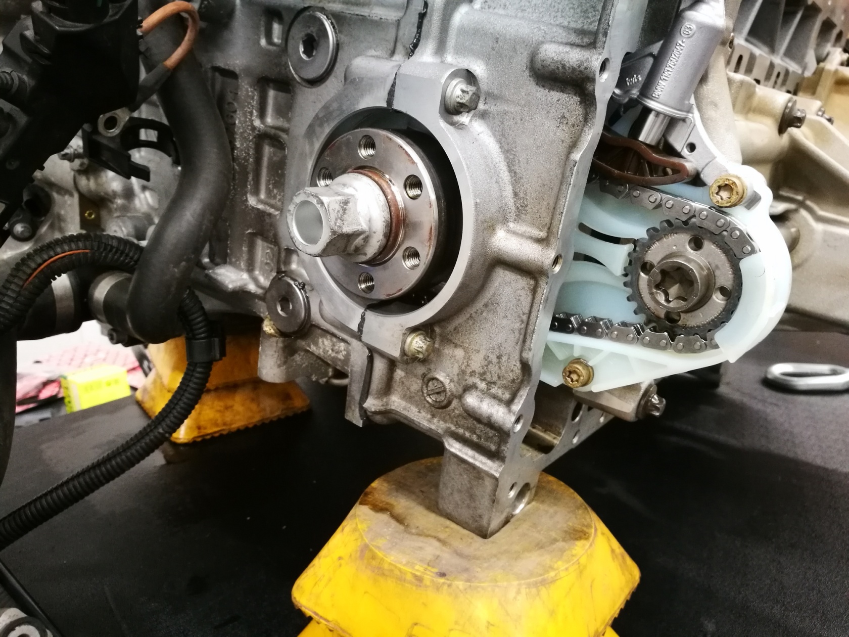

Bliżej niż dalej :wink: Koniki jeszcze uśpione i czekają aby je osiodłać :P
Rozrząd spięty i ustawiony , kpl łańcuchów wymieniony , wszystko jak należy. Zostaje spiąć skrzynie biegów i montaż na ramie silnika .
Powiem tak , składając ten silnik pierwszy raz mając pod ręką wszystkie oryginalne przyrządy i dokumentacje to nie wyobrażam sobie takiej roboty w szopce . Moim zdaniem widząc przy składaniu ile jest "haczyków" w tym silniku nie jesteśmy w stanie złożyć tego motoru bez dokumentacji i spec. narzędzi w firmie zew.

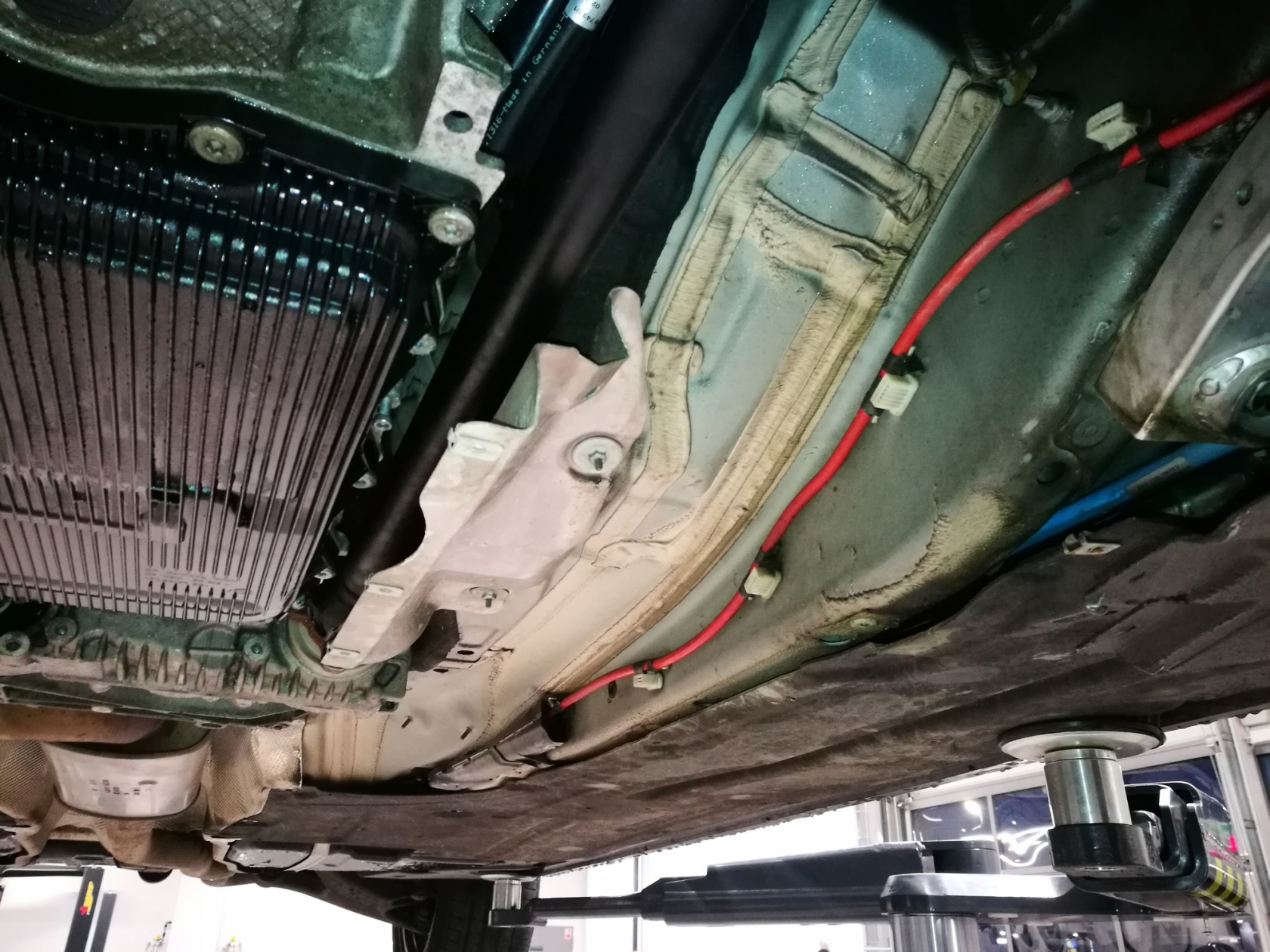

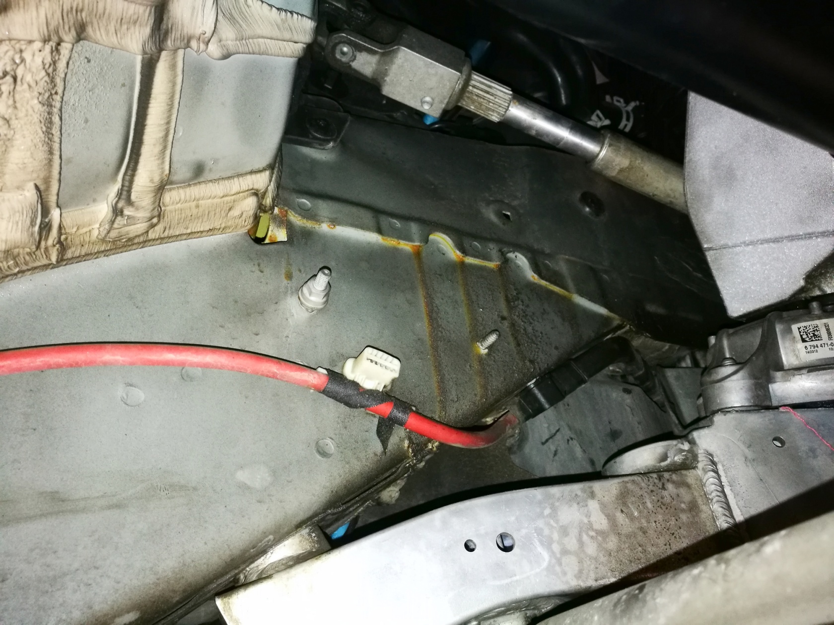

deejay - 03-12-2018, 21:49
Marcino napisał/a:
Ładny pod spodem..... nie ma oznak rudej.....
Marcin ciężko o rudą , bo większość elementów zawieszenia , napędów i poszycia karoserii są z aluminium jak widzisz . Wosk antykorozyjny fabryczny wypływa z podłużnic i każdych zakamarków .
Marcino - 04-12-2018, 09:34
I to jest to za co płacisz za spokój.....
vrangsinn - 04-12-2018, 10:48
Marcino napisał/a:
od kiedy w bmw płaci sie za spokój... :wink: :wink: on jest 3 w kolejce... :wink: :wink:
