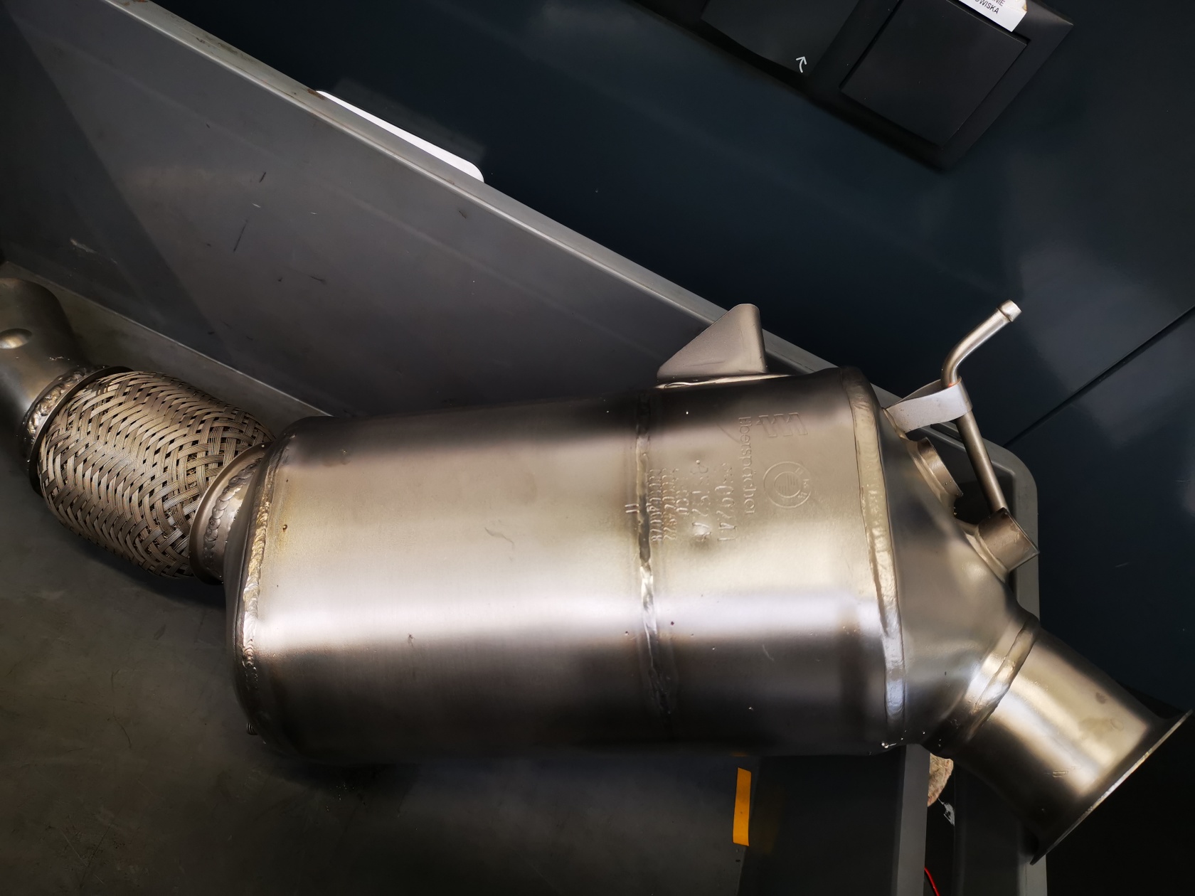

Są dobre firmy co wypalają DPF w specjalnym piecu . Mamy takiego speca we Wrocławiu gdzie robił dla nas takie usługi , profesjonalna robota :wink: Oczywiscie filtr jest rozcinany i sam wkład demontowany i wypalany.
Następnie kompem robisz adaptacje i wpisujesz ze "dostał" nowy filtr i po sprawie. Tak to wyglada w przypadku BMW i powrotów nie ma . Zegar ECU jest policzony na ok 200 tkm dla DPF :wink:
https://www.regeneracja-d...-stalych-dpf-16
Poniżej fotka jego roboty , dla mnie rewelka :!: Zdjęć wnętrza akurat nie mam , ale uwierz mi ze wkład jak nowy . Akurat to nawet chyba E70 3.0 Diesel :P
