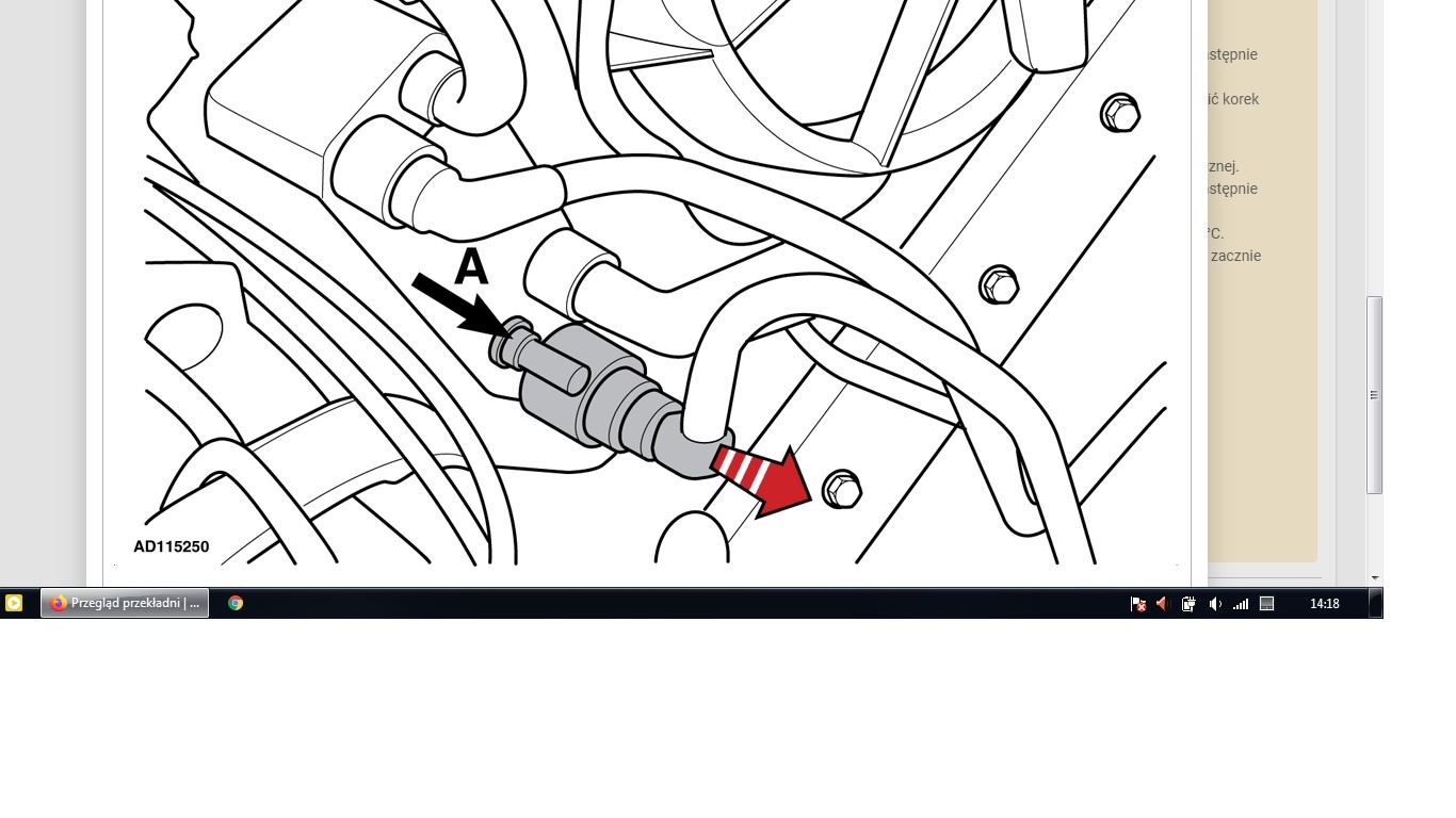

Może coś wam sie przyda.
robertdg - 29-03-2020, 14:47
sampler napisał/a:
Co do wymiany dynamicznej to szczerze nie ma sensu. Po 1000 km zmiennik się wypłuka i olej znów do wymiany.
Jak wspomniałeś wyzej, chyba ze koła sie kreca, jezeli robisz na podnosniku - to jest plus
deejay napisał/a:
[url=https://images89.fotosik.pl/339/92d9c9716c9ca01e.jpg]Obrazek[/URL]
[url=https://images89.fotosik.pl/339/9c0b1168b8bf9361.jpg]Obrazek[/URL]
Instrukcja podobna jak ta wg specyfikacji OEM, z tym że oni nie pisza nic o złaczu wymiennika ciepła, właśnie ta wskazana rurka wyplywa olej ze skrzyni.
