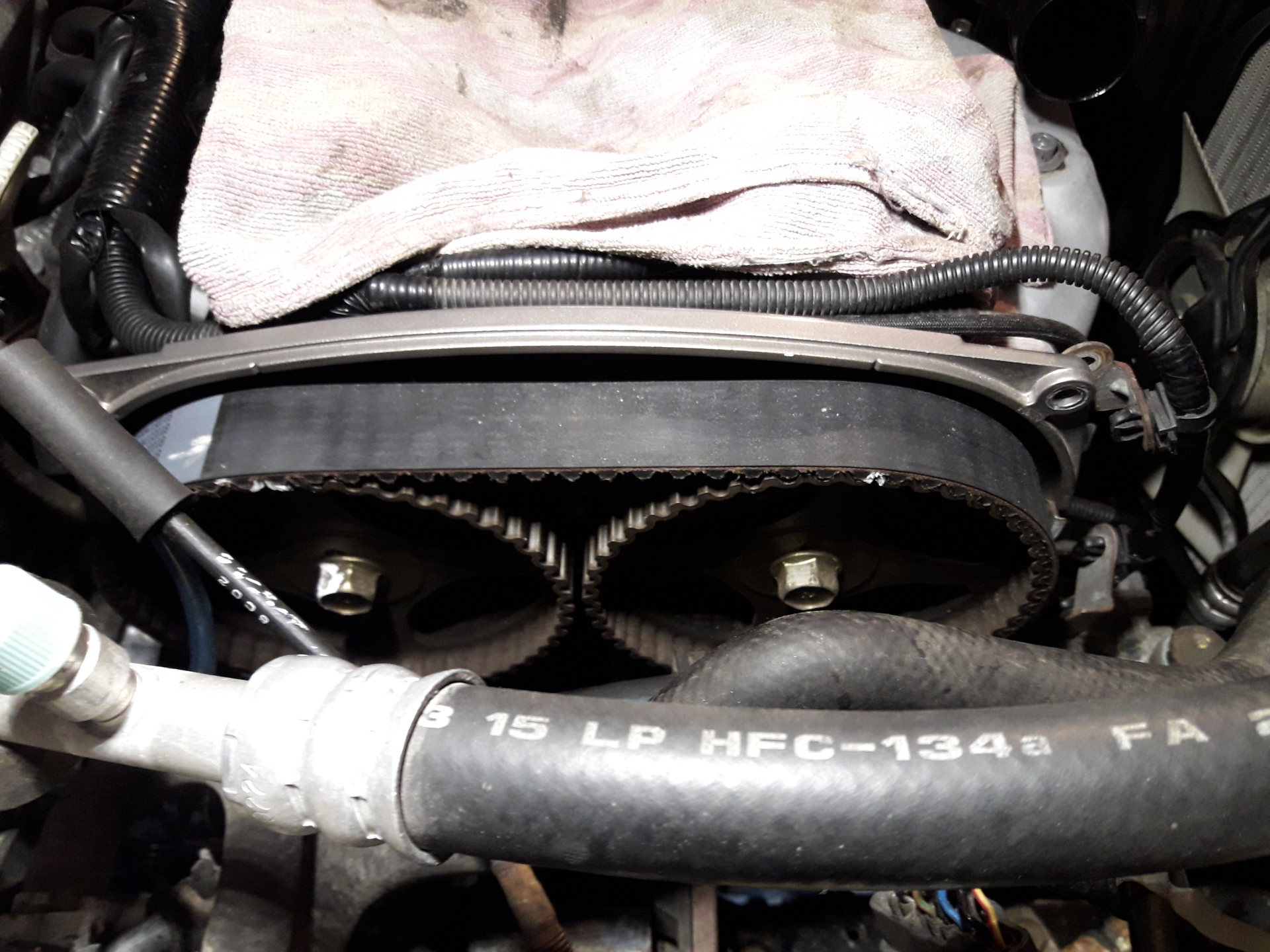

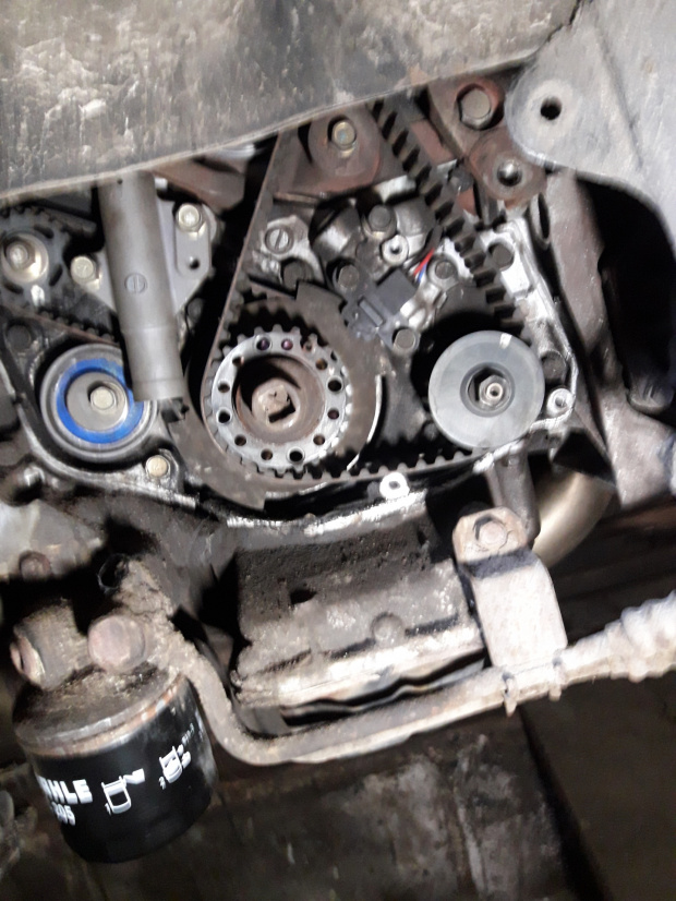

Turbocbr - 15-02-2020, 20:08
Po wymianie kolektora wydechowego było dużo lepiej ale nie do końca. Nie podobała mi sie kultura pracy tego silnika głownie chodziło mi o dźwięk . rozrząd robiony jeszcze w Szwecji 25tyś temu z racji tego że mam ograniczone zaufanie do innych mechaników sprawdziłem stan rozrządu .... po zdjęciu osłon prawie dostałem zawału
https://www.youtube.com/watch?v=eL9tLzPjRmE
w pon zamawiam części i składam w całość
oczywiście balans źle ustawiony ( Szwedzkie Janusze)
Bizi78 - 15-02-2020, 22:04
No to masz kupę szczęścia, że pasek nie przeskoczył .
Jak to mówią po kupnie używanego auta wymieniaj rozrząd, dla świętego spokoju .
Hugo - 16-02-2020, 11:05
Oni chyba w ogóle nie napięli głównego paska rolką napinającą tylko myśleli, że sam napinacz hydrauliczny napnie pasek. Masakra.
deejay - 16-02-2020, 12:09
Ale też zauważcie ze hydrauliczny prawie w ogóle się nie wysunął i nawet nie napioł paska. Tak jak Hugo pisze gdyby nie napieli wstępnie paska rolką to hydrauliczny powinien na maxa "wyjechać" takie jest moje podsumowanie. Cieszyć się tylko że głowicy nie trzeba rwać...

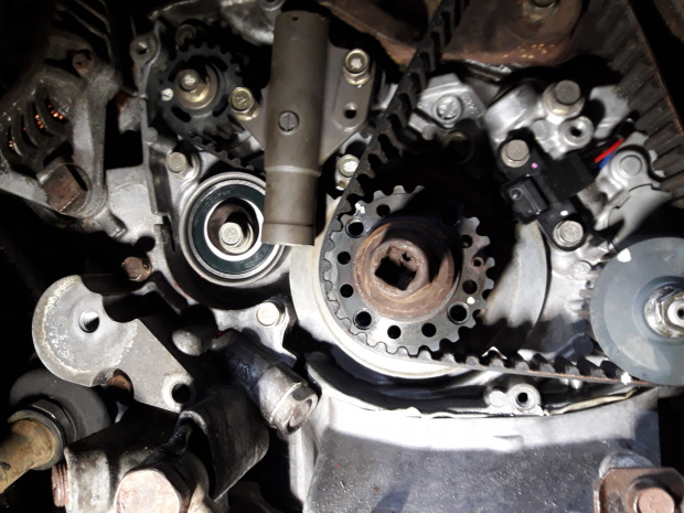

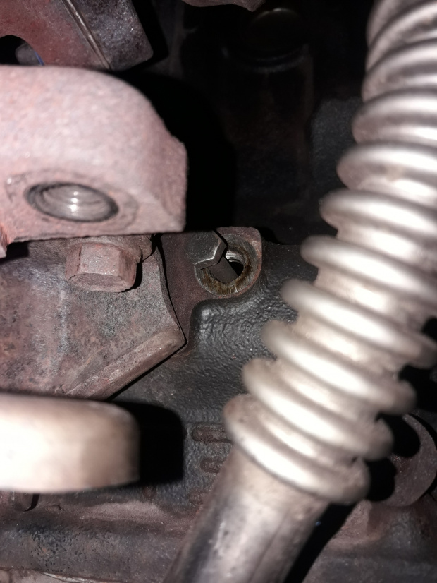

Turbocbr - 19-02-2020, 23:20
Nowy rozrząd zamontowany plus poprawne ustawienie balansu
