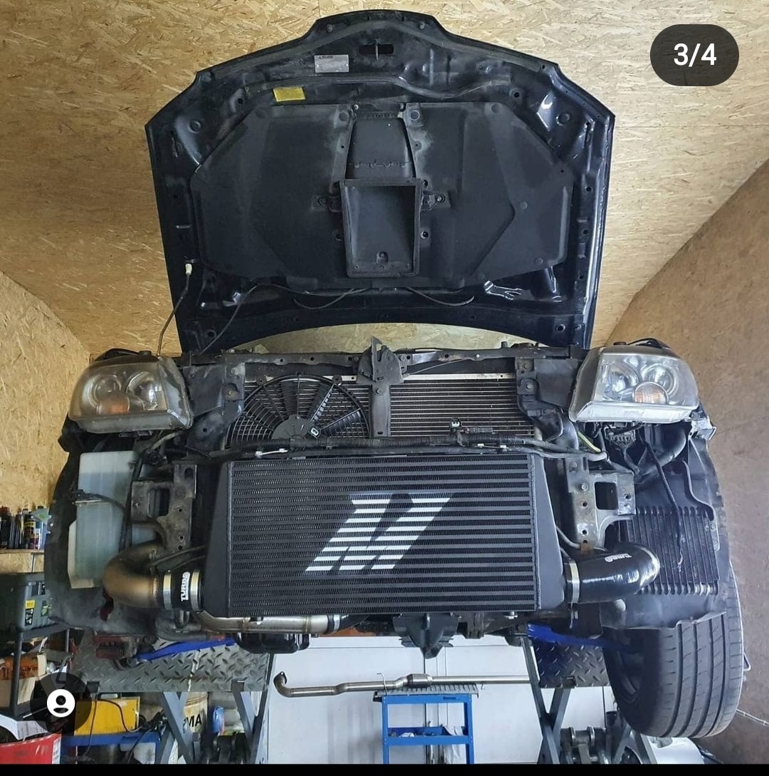

Apropo turbo z EVO jeśli masz już IC w zderzaku to potrzebujesz :
- komplet uszczelek np. 4turbo - koszt ok. 500pln
- kolektor EVO - koszt 500/700pln
- turbo TD05 9.8T lub 10.5T - koszt ok. 2000 pln
- wiatrak slim do chłodnicy bo przy tym turbo OEM się nie mieści
- przeróbka orurowania IC
- I na koniec Remap
