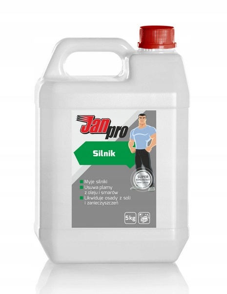

Krzyzak - 13-02-2025, 11:09
| Marcino napisał/a: | | płyn do mycia kominków by tez dobrze dał radę | zależy jaki, bo ja szybę kominkową myję... płynem do mycia silników - wszystkie te niby do kominka nie dawały rady
miałem z 4-5 różnych dedykowanych płynów i tylko Tytan był w miarę OK
co prawda od kilku lat nie paliłem w kominku, zatem na pewno nie znam całej dostępnej chemii, ale to co używałem osobiście, to mogę polecić - tylko trzeba używać rozpylacza, który tworzy pianę
Hugo - 13-02-2025, 19:51
Krzyzak, różnica w nagarze z silnika diesla i z benzynowego jest diametralna Nagar z benzynowca możesz umyć pędzlem i benzyną ekstrakcyjną, z diesla nawet go nie ruszy.
