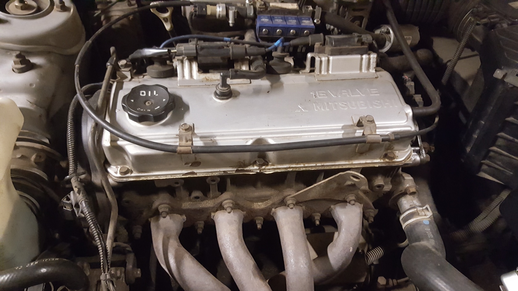

Tak wygląda silnik w moim aucie. Stara uszczelka,krzywa pokrywa w miejscach gdzie są śruby, przed założeniem posmarowana dirko.Dokręcona bez dynamometru,bo nie mam takiego małego. Już tak z półtora roku jeździ. Ok. 15000 km.
Hugo - 18-11-2018, 15:26
Dirko to podstawa.
