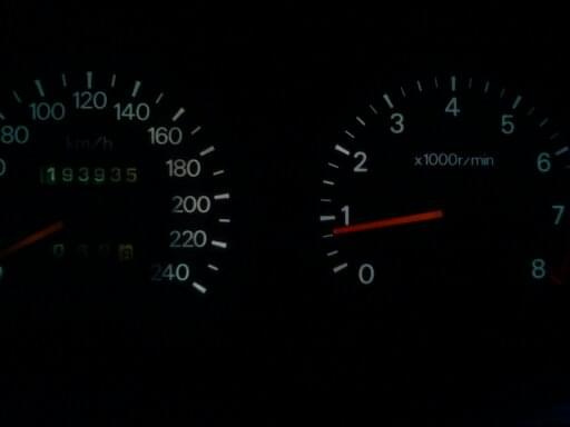

Po wyczyszczeniu krokowego obroty wróciły do normy, tzn po wciśnięciu sprzęgła nie spadają do 500 i nie telepie
Przed demontażem korkowca polecam sobie skombinować nowe śrubki. Te co były u mnie miały frez tylko na krzyżak ale były tak miękkie ze od radu wierciłem w nich mini dziurkę i wbijałem w nie śrubokręt, nowe dałem z łbem na klucz. Co do krokowca, grzybek był brudny od nagarów i jakiś osadów jak i gniazdo krokowego.
Niestety w IC nie było uszczelek, ani tej od podgrzewania przepustnicy jak i również uszczelki łączącej kolektor z przepustnica. Wiec temat odpuściłem. Ale przepustnica jest na tyle brudna ze nie da mi to spokoju i w weekend zaatakuje te ustrojstwo.
Po nauce obrotów wskazówka sztywno stoi jak na zdjęciu
napięcia w TPS nie zmierzyłem bo zaświeciła sie lampka baterii w multimetrze i pokazuje dane z kosmosu, np ładowanie na poziomie 40v
Dziękuje za pomoc
