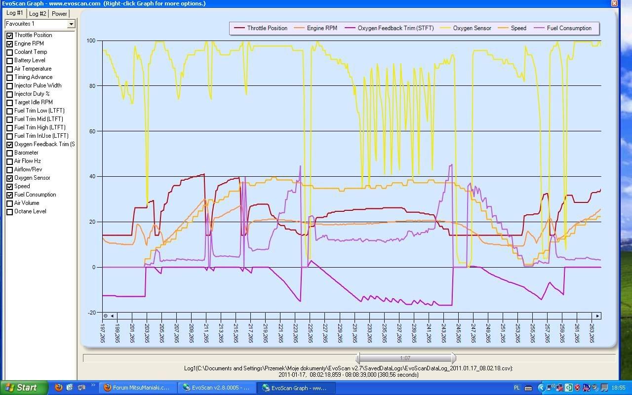

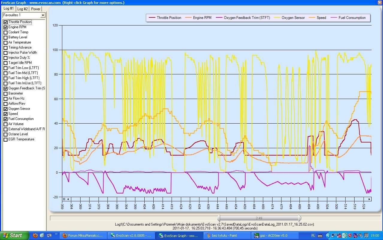

Pomierzyłem sobie troszkę evoscanem w celu sprawdzenia zwiększonego zużycia paliwa na gazie.
Wykres z benzyny wygląda sensownie ale z gazu już mniej.
Zastanawiam się czy evoscan dobrze wyświetla parametry dla gazu czy nie.
Wykres gazu
Wykres benzyny
Zapomniałem że wykres gazu jest w milach a benzyny w KM.
Pierwsza rzecz to poziom parametru "Fuel Consumption" który jest dużo wyższy na gazie.
Druga sprawa to wysokie piki "Fuel Consumption" w trakcie zmiany biegów, na benzynie takich nie ma.

mar111cin - 17-01-2011, 20:54
zrób wykresy wszystkich fuel trim na benzynie i na gazie, najlepiej na dwóch różnych otwarciach przepustnicy (jałowy i powiedzmy okolice 3tys obr)

jafo2 - 18-01-2011, 20:11
OK jeszcze raz te same wykresy z fuel trim.
Evoscan kupiłem i używam VAG KKL. Nie wiem czy pod elm 327 działa, nie mam gdzie przetestować bo ja mam autko sprzed 2001 r. Jak będę miał możliwość to przetestuje.
GAZ
BENZYNA
GAZ Jałowy
BENZYNA jałowy
GAZ RPM 3000
BENZYNA RPM 3000

Jafo2, czasami mam okres czasu że nie wchodze na forum i dopiero teraz to zobaczyłem.
Powiem tak, z tych wykresów nie widać nic. Kolory są tak podobne do siebie że nie potrafię rozróżnić który to jest który. Szczerze nie wiem co dokładnie oznaczają low midle i high przy LTFT, mogę się tylko domyślać, ale...
zaznacz tylko dwa parametry
LTFT in use
i STFT (tutaj oznaczone jako oxygen feedback trim )
cała zabawa polega na tym, żeby zobaczyć jak się zachowuje STFT przy przejściu na gaz, jeżeli się nie zmienia to jest bardzo dobrze. STFT to jest chwilowa koretka wtrysku (short time fuel trim) bierze się ona od sondy lambda, która jak wyczuje spaliny, to zmienia wtrysk tak, aby mieszanka pozostała stechiometryczna. W skrócie jak silnik ma za mało/dużo paliwa to wydłuża/skraca czas wtrysku.
Prawidłowo ustawiona instalacja podaje taką dawkę gazu, która nie powoduje zmiany STFT. Jak jest źle ustawiona to będzie zmiana STFT i czuć szarpnięcie silnikiem przy przejściu pb/lpg lpg/pb.
Do tego dochodzi jeszcze LTFT (long time fuel trim) czyli długookresowa korekta wtrysku. jest wyliczana na podstawie STFT ale w dłuższym wymiarze czasu. (ogólnie ma sprowadzić STFT do czasów bliskich zeru.)
mówi się o tym że LTFT powinien być w granicach od -10 do 10, natomiast STFT od -3 do 3 (wartości są podawane w procentach)
Jak to działa: załóżmy że jeździmy samochodem z gazem, który ma ustawione zbyt krótkie czasy wtrysków lpg :
w momencie przełączania z pb na lpg następuje duży plusowy STFT, ponieważ sonda lambda wykazuje zbyt ubogą mieszanke (niskie wartości napięcia - ponieważ w spalinach jest mało CO i przez sonde przepływa mała ilość 02). STFT powoduje jednak wydłużenie czasu wtrysku i wszystko jest ok. Jednak odbija się to na LTFT i po dłuższej jeździe powoduje przestawienie go na plusową wartość. (acha zapomniałem dodać, jeżeli LTFT wynosi np. 4 , a STFT wynosi 3, to całkowita korekta wtrysku wynosi 7, poprostu te wartości się sumują). Z tego co mi wiadomo to LTFT jest zapisywane w pamięci sterownika i dopiero dłuższa jazda z niekorzystnym dla niego STFT powoduje jego korekte. Ok, teraz powracamy do zasilania Pb i co się okazuje? że te wszystkie ustawienia nijak się mają do naszego układu zasilania, ponieważ teraz ECU drastycznie zmniejsza dawke paliwa i układ na nowo musi się "uczyć".
Chyba przedstawiłem zagadke adaptacji silnika do rodzaju paliwa, oraz to dlaczego samochody które długo pracują na lpg mają potem kłopoty z jazdą na pb.
ok, ale ktoś powie co z mapami wtrysków? Jak widać są one w miare na bieżąco przekalkulowywane (bo inaczej się tego nie da nazwać) z LTFT i STFT (tutaj pewności nie mam, ale STFT pewnie działa w troche mniejszym stopniu, ponieważ czas od wciśnięcia pedału gazu, do odczytu sondy lambda powoduje jednak pewną zwłoke)
Następną warta uwagi rzeczą jest to że może to działać w drugą stronę (czyt. przy przejściu z pb na lpg mieszanka jest zbyt bogata i korekty działają na minusie)
zastanowiłbym się jeszcze nad jedną rzeczą, lpg jest z założenia "czystszy" od pb, ale też mniej kaloryczny i najprawdopodobniej z tego też wynika że silnik bierze go więcej. (sonda lambda czyta zawartość CO, a nie ilość spalonego paliwa)
Wnioski: ustawiać dawkę gazu w taki sposób, aby niezależnie od zasilania czasy STFT się nie zmieniały (nie wiem czy ktoś umiałby ustawić to ze względu na czasy LTFT, ponieważ odświeżanie tego ma bardzo małą częstotliwość) niezależnie od tego jak duże jest wtedy zapotrzebowanie na gaz (czyt. różnica czasów pracy wtryskiwaczy lpg a pb, ciśnienia obu paliw, średnicy dysz wtryskiwaczy itp). Trzeba ustawiając gaz trzymać samochód na stałych obrotach i przechodząc między pb a lpg obserwować zmiane STFT, jeżeli STFT pozostaje taki sam to znaczy że mamy dobre ustawienia (pomiar dokonywać przy różnych obrotach silnika, najlepiej pod obciążeniem)
Poprostu paru rzeczy się nie przeskoczy i trzeba ustawić samochód tak jak fabryka przewidziała. (nie spodziewałbym się wtedy mniejszego spalania lpg w stosunku do pb ;) ) Możliwe jest też że ktoś nie ma gazu, jeździ tylko na Pb, a mimo to LTFT nie wynosi 0, to całkiem normalne, wynikać może z wielu rzeczy np : zużycie wtryskiwaczy, jakość paliwa, temperatury pracy itd itp.
Problemem też jest jeszcze jedna rzecz, w przypadku silników z układem V wartości STFT i LTFT podawane są osobno dla obu banków i niestety mogą się one różnić. Natomiast instalacje gazowe zazwyczaj biorą dane tylko z jednego cylindra, a więc z jednego banku. Narazie nie wiem jak sobie z tym problemem poradzić.
PS jakby się gdzieś pomylił, proszę mnie poprawić
PS2 chyba ide zamówić nowe oryginalne sondy lambda, bo praca zamienników przestała mi się podobać ;)
