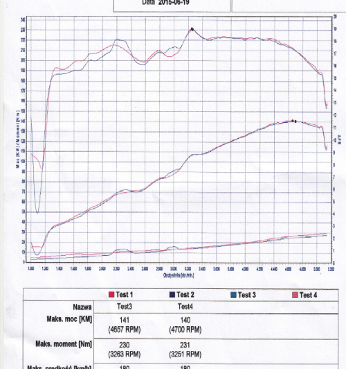

daktaris - 21-06-2015, 18:07
Witam, da rade ktoś przeanalizować czy coś się nie zgadza ?

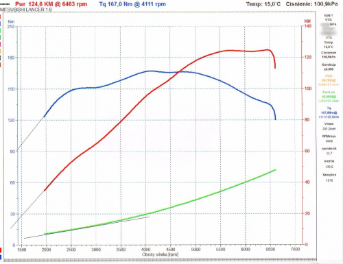

Mitsu_Gawlo - 09-04-2016, 13:49
Temat postu: Wykres z hamowni
Wykres z hamowni dla mojego samochodu:
Moc: 124,6KM@6463obr/min
Moment obrotowy 167,0Nm@4111obr/min.
Paliwo Shell V-power 95. Hamownia obciążeniowa VTG w Warszawie.
wyścigów nie wygram, ale sporo lepiej niż gwarantuje producent :lol: :mrgreen: .
Chciałem przy okazji sprawdzić wkład filtra K@N, ale niestety ten co kupiłem nie pasował.
Moje skromne spostrzeżenia:
1. Poniżej 2000obr/min. i powyżej 6500obr/min. nie ma silnika :biggrin:
2. Dla 1500obr. i niższych można wyprzedzać tylko traktory :( ; unikać bardzie stromych wzniesień, moc na poziomie malucha (<30KM), na szczęście moment 2x większy - 90Nm (na podstawie aproksymacji).
3. Dla zakresu 1500-2000obr., niskie straty mocy, jazda spokojna - eko, najwyżej delikatne przyspieszanie, oszczędna jazda;
4. Dopiero od 2500obr można sensownie przyspieszać, a najlepiej od 3000obr;
5. Jeśli jedziesz na V biegu, masz około 1500obr i chcesz wyprzedzić musisz zredukować na IV lub nawet na III;
6 Nie ma sensu kręcić powyżej 5500 obrotów
7 strata na mocy (spalanie) rośnie nieliniowo (chyba parabolicznie).. Do 4000 obr są one w miarę niskie poniżej 20KM.
8. Silnik wyraźnie ustawiony pod liniowy wzrost mocy i w miarę stały moment obrotowy w jak najszerszym zakresie.
[ Dodano: 29-04-2016, 08:06 ]
Czy zwrócił ktoś uwagę na straty generowane w silnikach 1.6 i 1.8 na wykresach hamowni przedstawione w artykule:
Większy silnik to lepsze osiągi?
http://moto.onet.pl/porad...ze-osiagi/5wtsf
Wartości maksymalne strat na końcach:
Silnik 1.8 Pstrat max. (ok. 38KM)
Silnik 1.6 Pstrat max. (ok. 48KM) :!: U mnie na wykresie są podobne wartości.
Skąd takie różnice? I do tego podobno 1.6 pali mniej... Ciekawe.
Coś czuję, że to wszystko przez ekologów. Wywalił ktoś Kata?
gzesiolek - 29-04-2016, 08:10
W sumie ciekawy artykuł i wykres potwierdza to co organoleptycznie stwierdziłem (jeżdżąc i 1,5 i 1,8) i tu już wielokrotnie pisałem... do 4k rpm nawet między 1,5 a 1,8 różnica jest minimalna (tutaj jest 1,6 i jest jeszcze mniejsza)... dopiero depnięcie daje wyraźną różnice w przyśpieszeniu, ale jeszcze większą w spalaniu...
