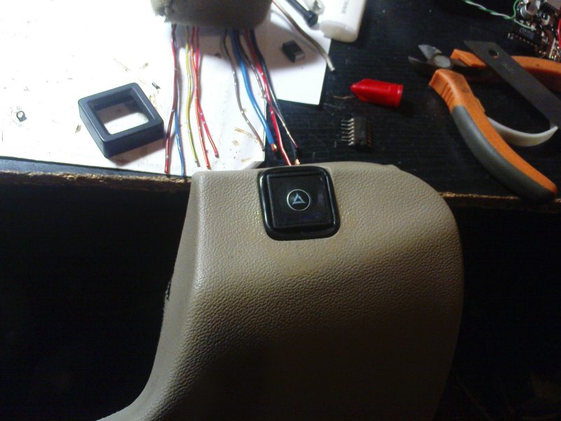

ok - oto reszta obudowy :) - tak wygląda deska w dzień :
wziąłem kawałek czarnego kabelka i zaślepiłem brzydką dziurę po zaślepce której nie mam - przycisk jest z przełacznika gazu w starym diamante :]
a tutaj już całość zmontowana jak ma być - gaz domyślnie włączony i mam reset , jak przytrzymam dłużej to wyłączam gaz - ale to po wsadzeniu komputerka :)

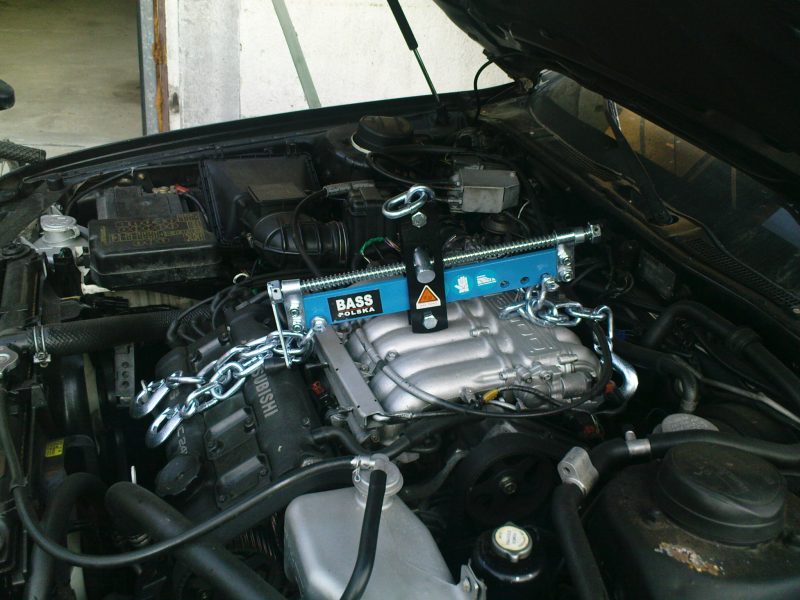

A oto nowiutki balancer do silnika , czekam na wyciągarkę , i do roboty z tym :] wszystko przygotowane :D Zdziwiło mnie w sumie że ten silnik ma tylko dwa uchwyty do wyjmowania - mało coś jak na taką masę.
[ Dodano: 28-04-2010, 11:53 ]

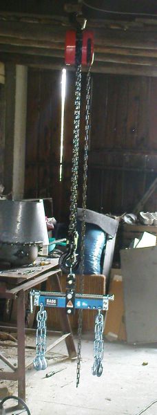

Gotowa wyciągarka do silnika przetestowana na 1250 kg. ( sama wyciągarka ma 3t ale belka pewnie nie :D ) zblocze i tak ma 750 kg.

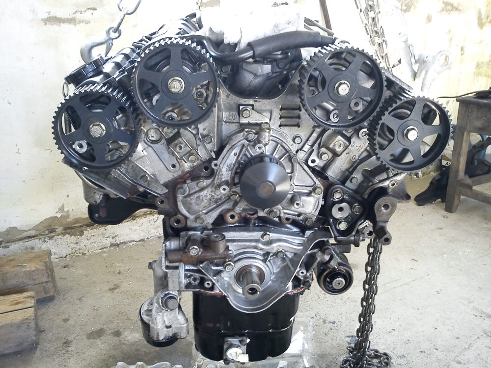

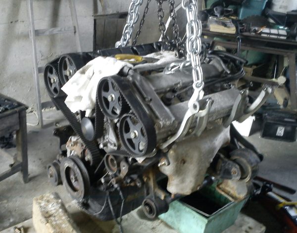

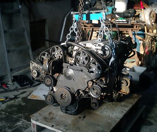

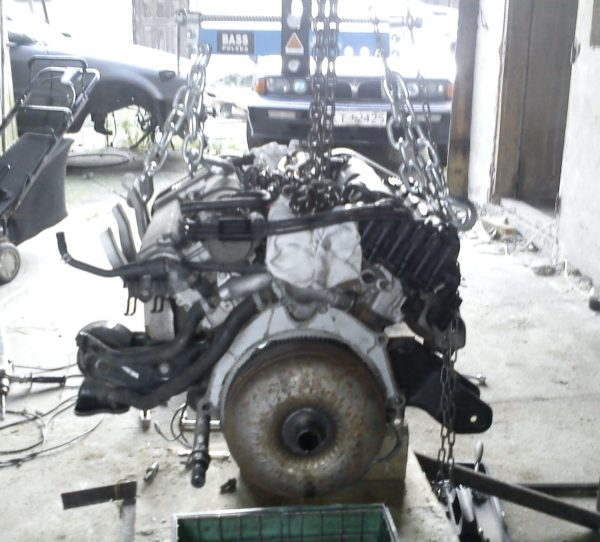

Zaczynamy robotę przy silniczku :) Czarny dawca został zdemontowany, i teraz będzie remoncik każdej malutkiej części :) na razie zlokalizowano wałek rozrządu który nie jest idealny , dwie rolki dźwigienek zaworów ,1 popychacz , i wszystkie uszczelniacze. do tego dojdą rolki napinające , pasek rozrządu i być może uszczelki pod dekle. coś się zapowiada uszczelniacz wału , ale na razie połamałem przyrządy do odkręcania wału... śruba trzyma jak dzika.

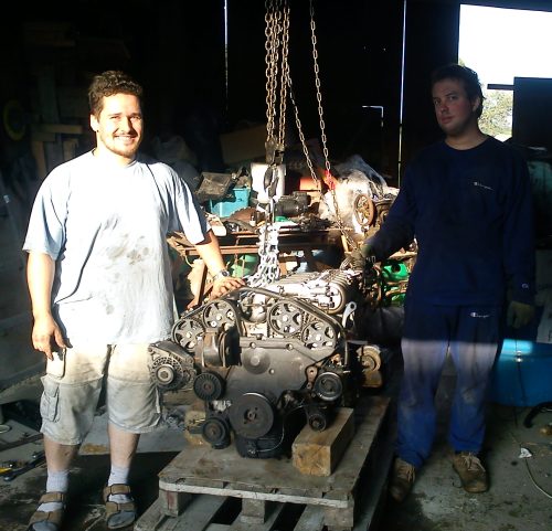

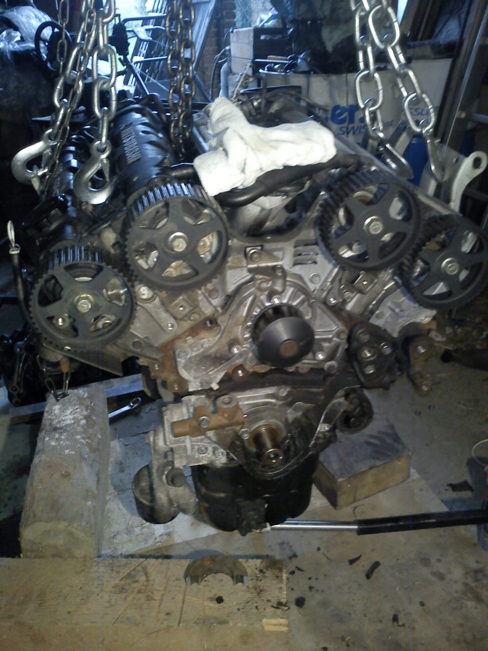

świeżo wydłubany silnik :)
Tutaj już zdłubany silnik zdiagnozowany i pozbawiony skrzyni :)
w tle dawca :)

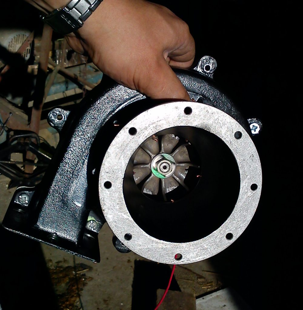

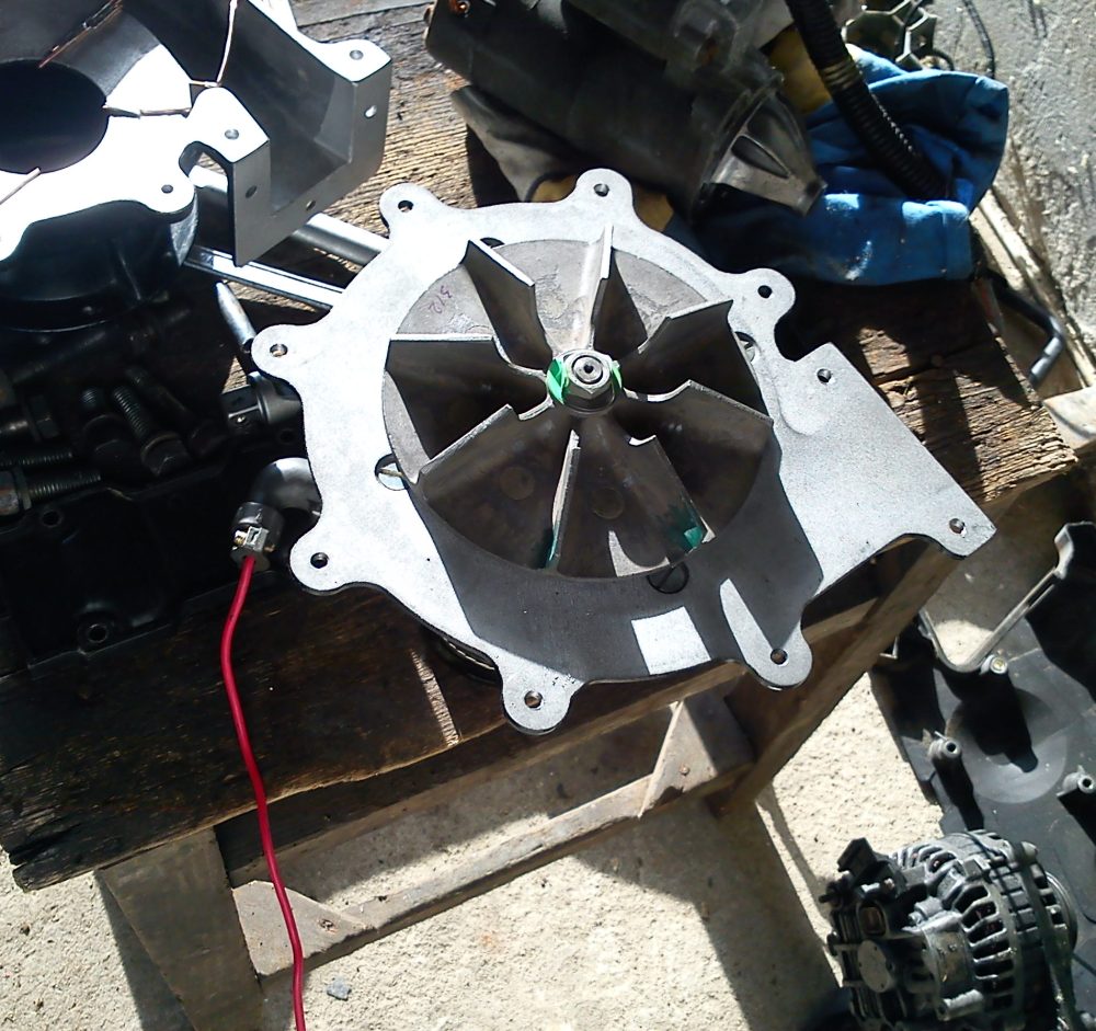

Poprawiona turbinka - prowadnice ciśnieniowe i łopatka zagarniająca - trochę ciśnienia kosztem przepływu - ale tego i tak sporo :)
lukasz12 - 08-08-2010, 19:16
Ten po prawej na zdjęciu to ja - głównodowodzący nadworny mechanik od Sigmy ;)

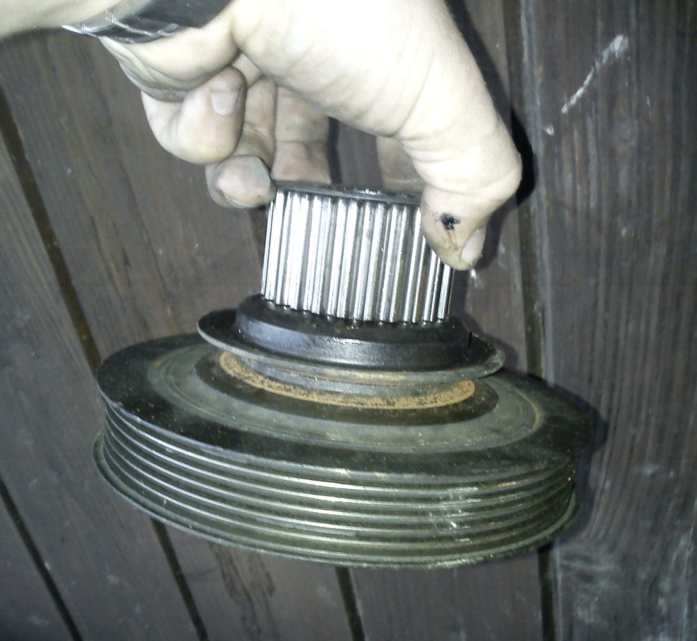

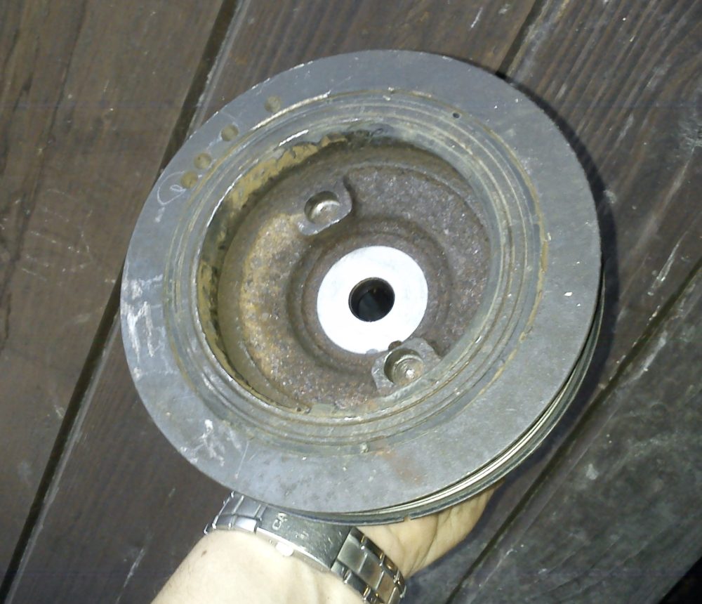

lekko zmasakrowane koło pasowe- po mozolnym odkręcaniu - co ciekawe zębatka rozrządu nie chce odejść i się trzyma jak na kleju :)
Tu widać wyrwany wewnętrzny pierścień.. gdzieś dalej jest widoczny pęknięty.. (sadysta to zakręcał)

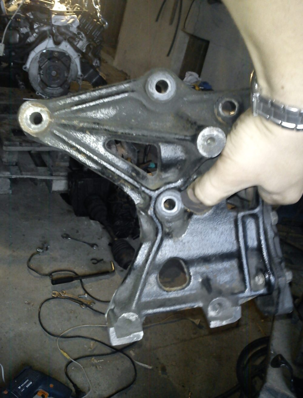

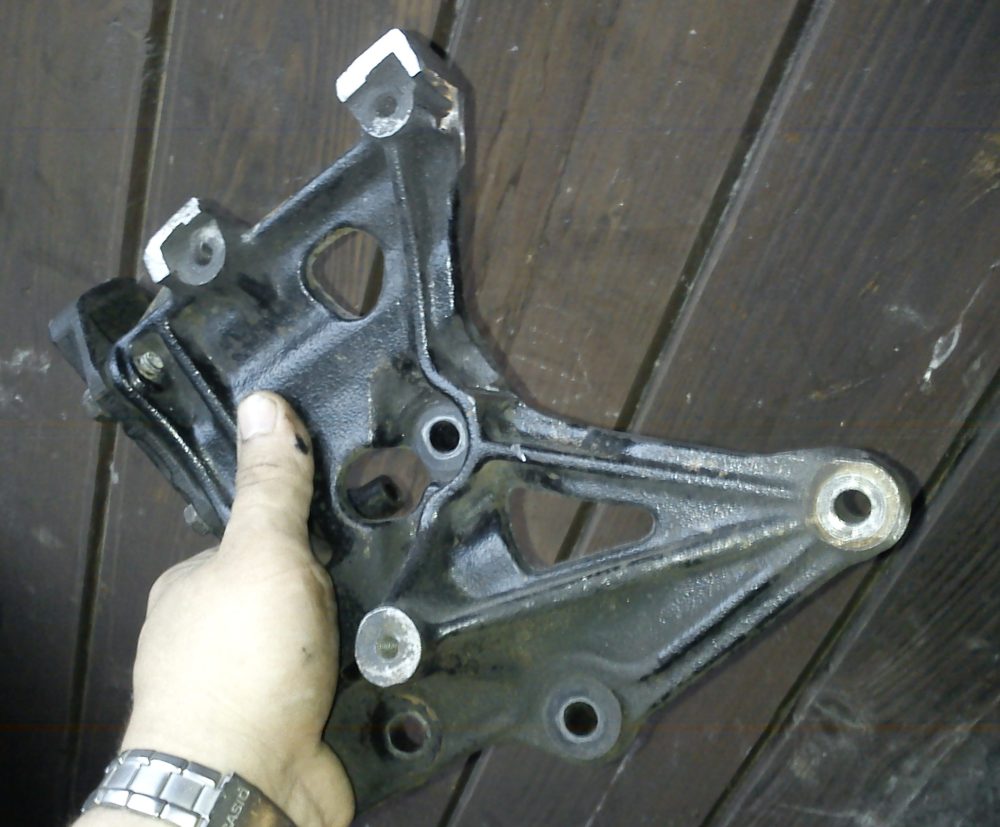

Tutaj widać poprawiony uchwyt klimy (lżejszy o pół kilo) łukasz stwierdził że to overengineering , i ja się zgadzam :) uwalone niepotrzebne podstawki i jedna śruba mocująca (myślałem że tyle mocowań , bo to odlew żeliwny a to dobra stal - i cieżko było ciąć i szlifować)

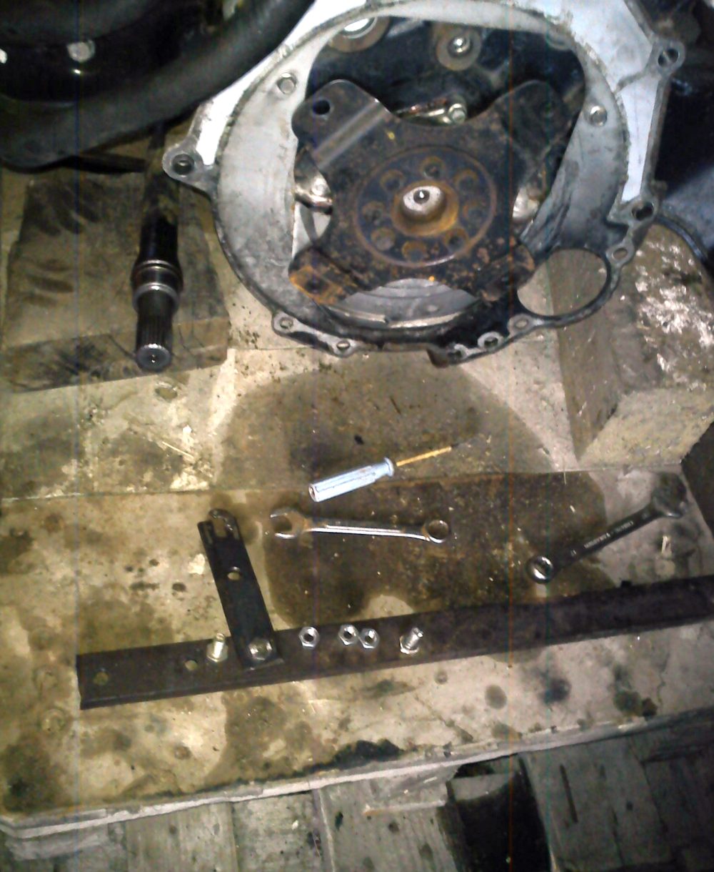

A tutaj klucz który zrobiłem do odkręcania wału - pomogło dopiero przykręcenie do krzyża mocowania konwertwera i przyśrubowanie do korpusu silnika.. potem 1.5m rura i tato walił młotkiem po kluczu - poszło...

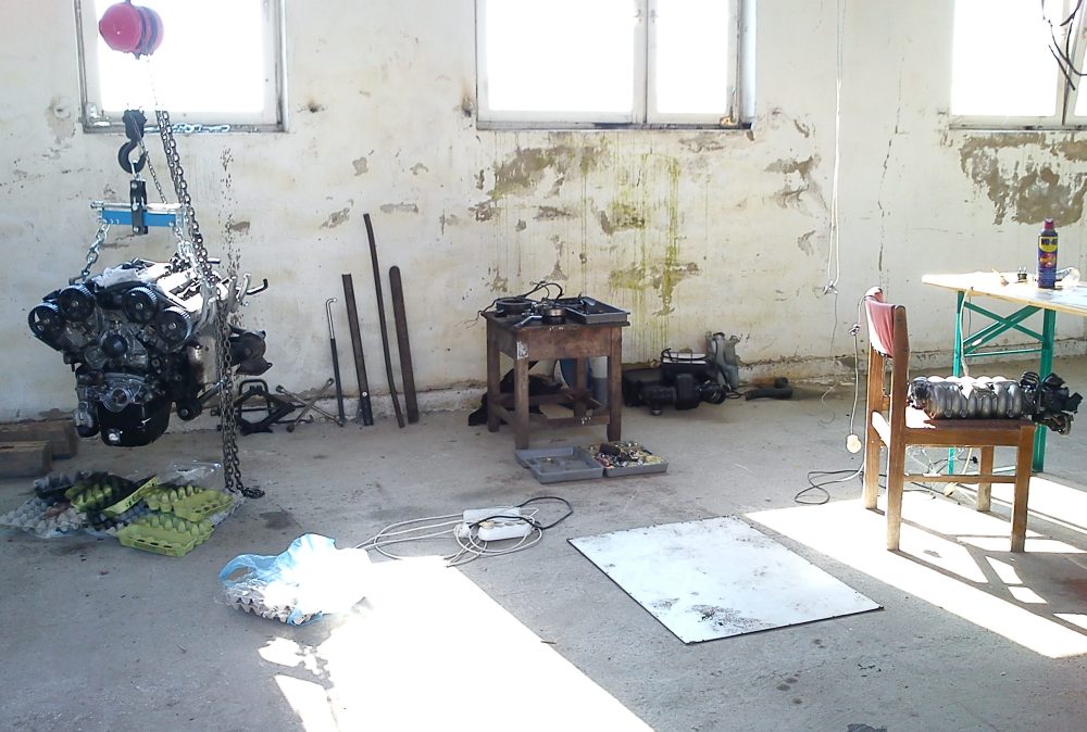

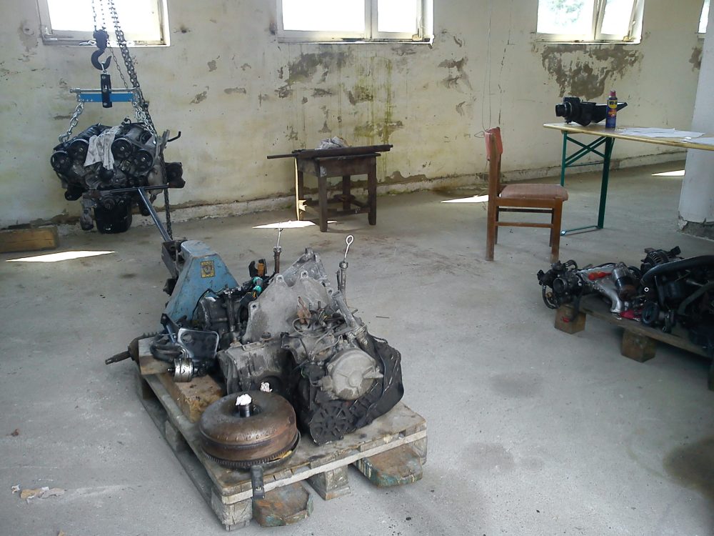

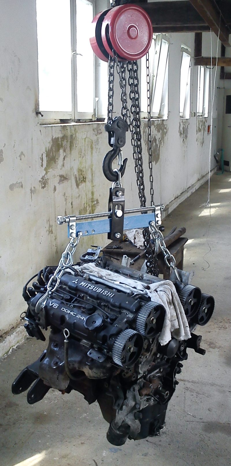

Dzisiaj był transport do nowego miejsca pracy - czystszego - tu będzie właściwa praca nad silniczkiem i resztą :) parę widoczków , w trakcie przenosin :)
Tu widać silnik przed czyszczeniem

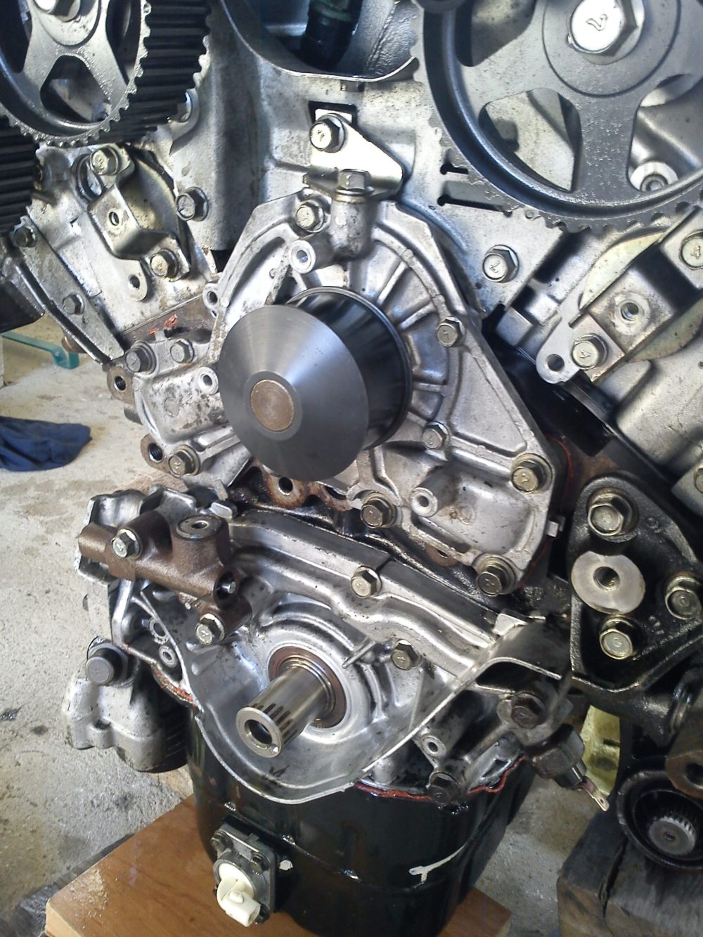

wyczyszczona strona rozrządu

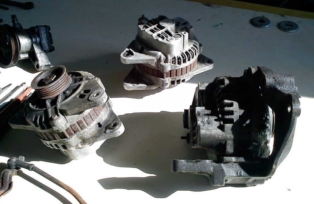

alternatory - dwa padnięte , jeden dobry 110 z czarnego :) - do sprawdzenia :)
[ Dodano: 15-08-2010, 23:14 ]
naprawiłem alternator 110 - padł mi regulator... trzy dni temu.. masakra.. jak ktoś wie jak wygląda wymiana alternatora w 12v jak ma się 3 katalizatory to wie o czym mówię - dwa dni roboty.. jest zrobione.. masakra..

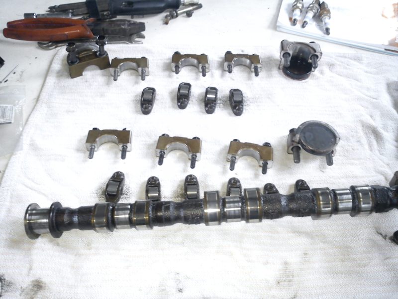

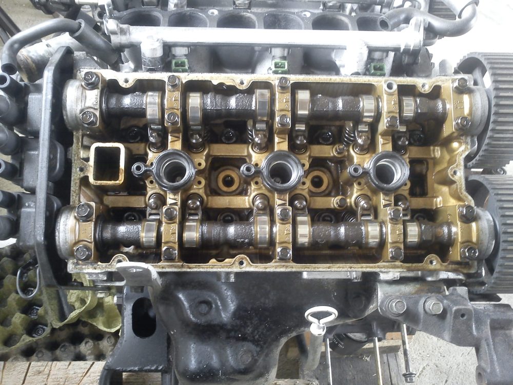

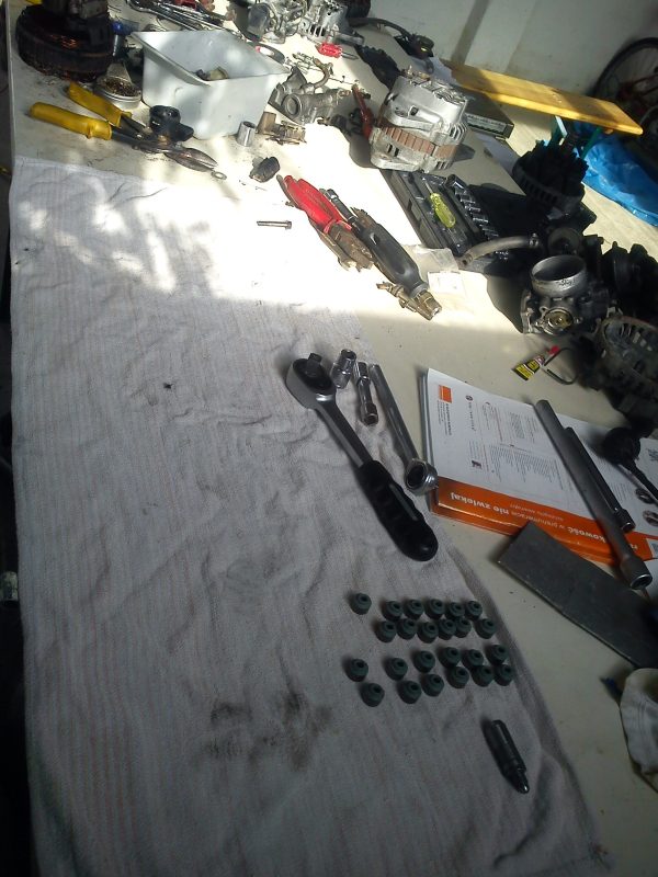

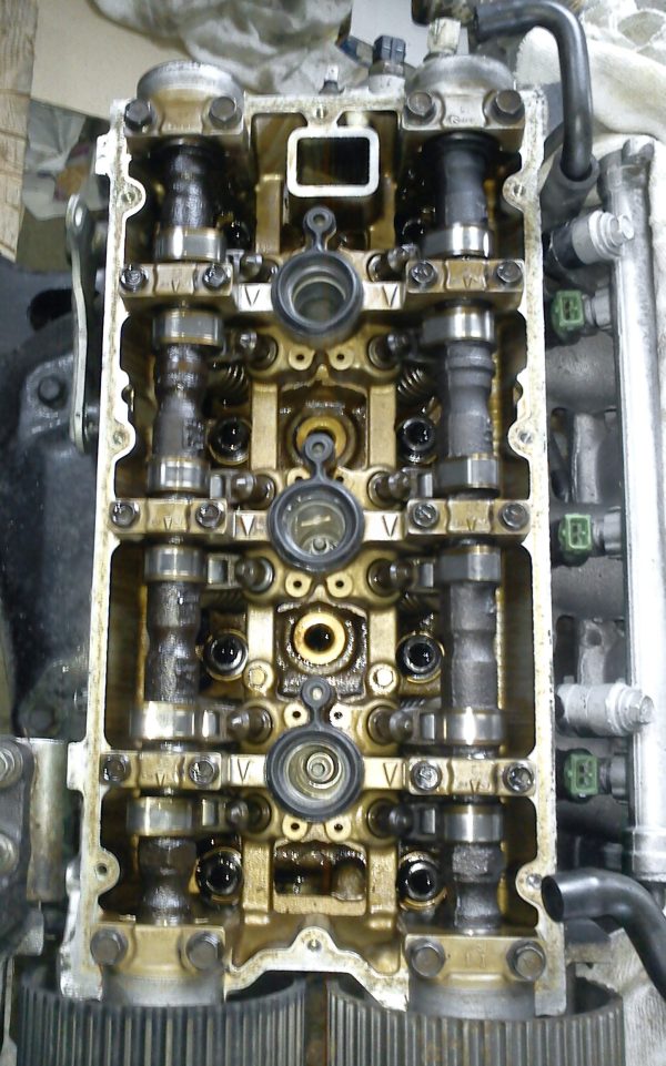

Wczoraj po południu rozebrałem rozrząd w przedniej głowicy , wywaliłem zły wałek i dwie krzywki. wymiana popychacza - ok. ale problem ze ściągnięciem uszczelniaczy a właściwie zapinek z zaworów :) szukam przyrządzika do napompowania cylindra :)
kolejno:
przygotowanie - uszczelniacze hyundai ( woreczek tylko z numerem , a popychacz w przeźroczystym woreczku.. dziwne ale to jest to co łukasz mi polecił. )
bez dekla klawiaturka 24v
porównanie starego i nowego popychacza (duuża dziura ?? )
wymontowane dobre elementy i poukładane w kolejności :) - czekamy na dyngla :)

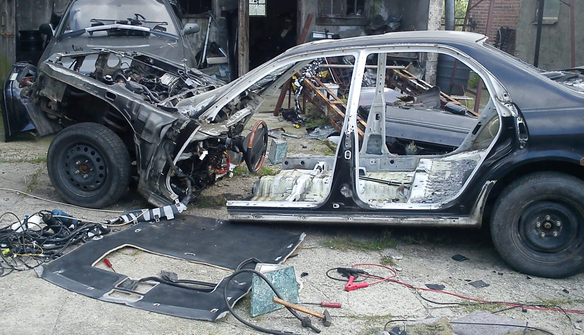

Tak dodatkowo wrzucam wczorajsze cięcie czarnego(białego?) diamanta :)

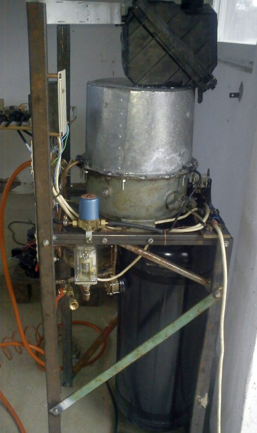

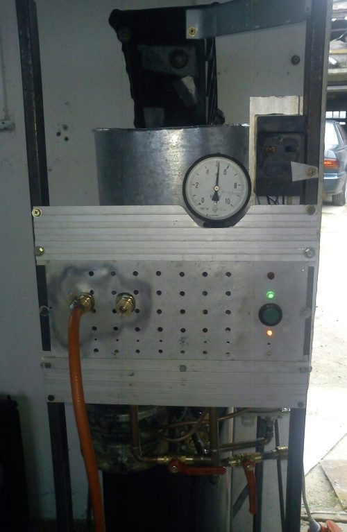

Mały update do tematu - ugrzęzłem na podparciu zaworów kompresorem.. stary wyzionął ducha (kiepski był w sumie) , wiec robię nowy kompresor - została mi resztka układu automatycznego odprowadzania oleju (zawory z ECS'a :D ) oraz część stabilizatorów obudowy, elektryki i lampek kontrolnych :) no i kółeczka do transportu :) Porządny dwucylindrowiec , 3 fazy :] kompresor V2 :P jeszcze osłona silnika z filtrem powietrza z nissana :] fotki poniżej. (kompresor również do wypiaskowania pokrywy zaworów i kilku innych elementów w celu osiągnięcia pięknego srebrnego koloru większości części silniczka. )

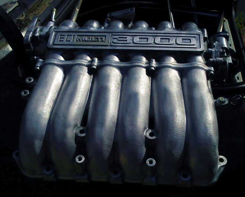

oto dolot szlifowany mosiężną szczotką obrotową - efekt znośny .. ale lepiej będzie piaskować:)
to bieżący widok kompresora poprawione zdjęcie :)

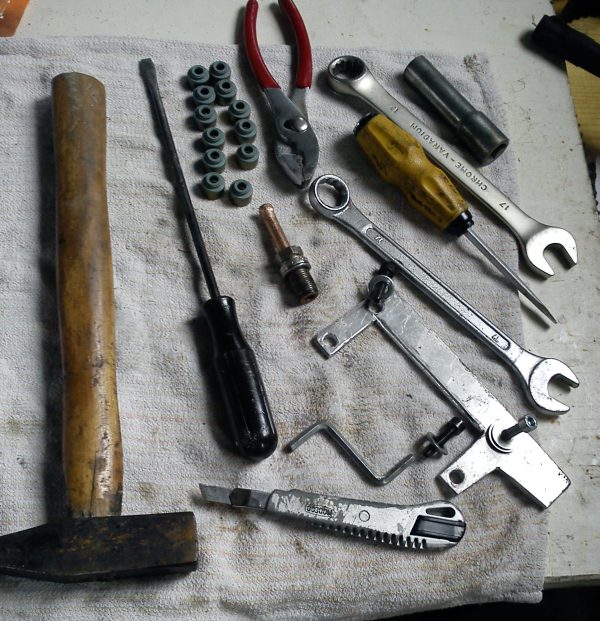

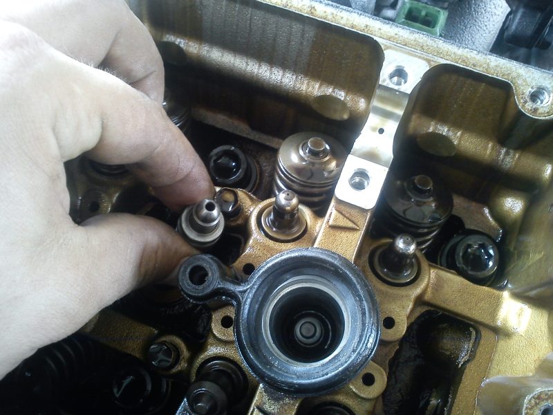

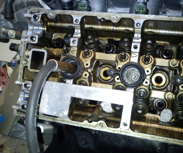

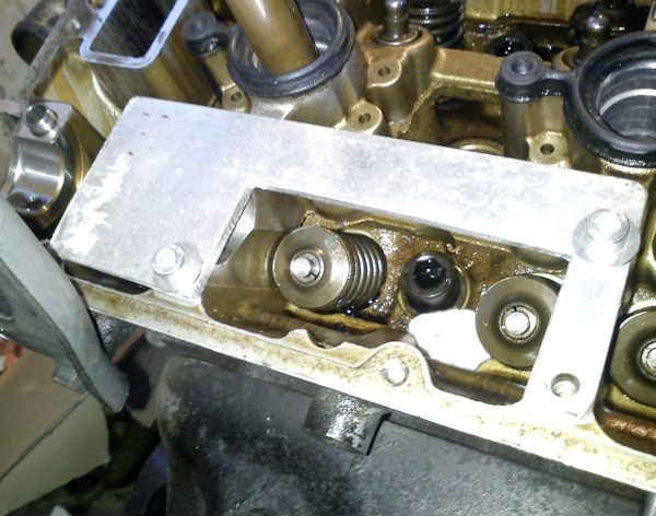

No to z powrotem po przerwie:) udało mi się zrobić dyngsa , tata podsunął ciekawy patent na zamek na węża żeby przypadkiem nie wyskoczył w czasie pracy :) blaszka wykombinowana po telefonie do wojtasa (że dźwigienka itd.) i jak widać pierwsza głowica zrobiona :) urobiony ,ale daję radę - porobię fotki z robienia drugiej głowicy :) żeby było jak się uszczelniacze bez zdejmowania głowic robi :)
napompowany cylinder i blaszka(potem doszła jeszcze jedna dziurka dla poprawy stabilnosci)

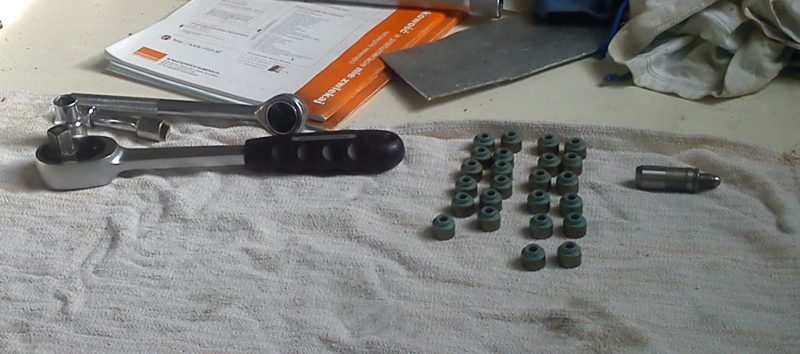

Tutaj zestaw do wymiany uszczelniaczy ( plus klucz do świec, kompresor , rurka itd.)
zmontowana klawiaturka :)
