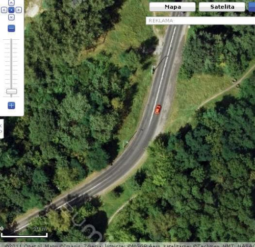

ja powiem tak... w Galancie nie odczuwam roznicy po zalozeniu rozporki(jakis czas jezdzilem na tej od Vr'a teraz caly czas smigam na Alutec'u) mam w nim zwykly zawias , on jest tak miekki ze w zakretach ja uwazam Galanta ze mega niestabilnego
zakret z fotki poprzednim autem-jadac od gory (golfIII na gwincie z rozporka) robilem setka z palcem w nosie , wynosilo na lewy pas przy ok110km/h , teraz boje sie jechac 90
nie wspomne o hamowaniu z duzych predkosci rzedu 140 do 80 , gofer nie robil problemow ze 160 do 80
