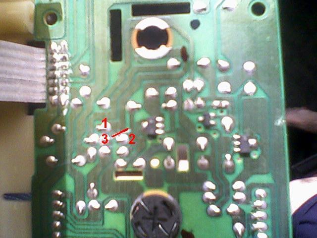

piastek1991 - 03-07-2014, 22:47
Witam dodam od siebie nowe zdjęcie ja osobiście wylotowałem diodę która ma oznaczenie D10 wystarczy zaznaczą nóżkę wyltować i zabezpieczyć z przeciwnej strony.
nix - 10-09-2014, 19:57
Izolując magiczna rurkę również skusiłem się na przecięcie ścieżki. Do białego i nic nie przygasa, chyba jednak szybszy sposób niż odlutowanie.

francuz83 - 21-08-2015, 22:33
Zrobiłem przerwę na płytce gdzie trzeba. Wydrapałem ją szeroką i głęboka aż wióry z płyty leciały. Prze-lutowałem piny. Sprawdziłem połączenie miernikiem. Nie ma żadnej opcji żeby było połączenie między pinami 1 i 2. A mimo wszystko panel dalej przygasa. Czy ktoś ma jeszcze jakiś pomysł co można z tym zrobić? Strasznie mnie irytuje to że w dzień nic na panelu nie widać.
Kryniu.naw - 04-10-2015, 16:30
Dołączam się. Zrobiłem nacięcie niemal na wylot i nadal brak efektu- jak przygasało, tak przygasa nadal. Idę zaraz wylutować diodę, może to coś zmieni.
Wylutowałem diodę, ścieżka przerwana, a podświetlenie nadal przygasa, ja pitole. Macie jakieś pomysły?
Poprawka- ma tu znaczenie regulacja podświetlenia zegarów. Jak jest na full, to po zapaleniu świateł podświetlenie klimy nie przygasa. Ale już po zmniejszeniu stopnia podświetlenia, włączenie świateł powoduje przygasanie panelu klimatyzacji... Eureka, dzięki za instrukcję zdjęcia panelu i usunięcia przygasania. Pozdrawiam.

freekill - 02-05-2019, 15:46
Witam, chciałem opisać mój sposób na pozbycie się problemu z przygasającym wyświetlaczem.
Pomysł z forum całkiem spoko natomiast nie chciałem rezygnować z podświetlenia klawiszy. Więc wpadłem na genialny w swojej prostocie pomysł, mianowicie znalazłem linie 12+ po zapłonie w oryginalnej kostce od klimy, podpiąłem się do niej. Na płytce od sterowania klimą naciąłem w dwóch miejscach ścieżki, tak aby nie było przejścia, a kawałek dalej zdrapałem farbę z dwóch ścieżek od żarówek i przylutowałem kabelki do tych miejsc, potem te kabelki podłączyłem pod linie 12+ po zapłonie i już nie przygasa. Wiadomo więcej roboty, ale dla chcącego nic trudnego.
Owczar - 02-05-2019, 15:53
Sęk w tym, że w patencie z forum nikt nie rezygnuje z podświetlenia klawiszy, a przygasanie jest wyłączone.
Wystarczy przeciąć jedną ścieżkę bez żadnego lutowania.
