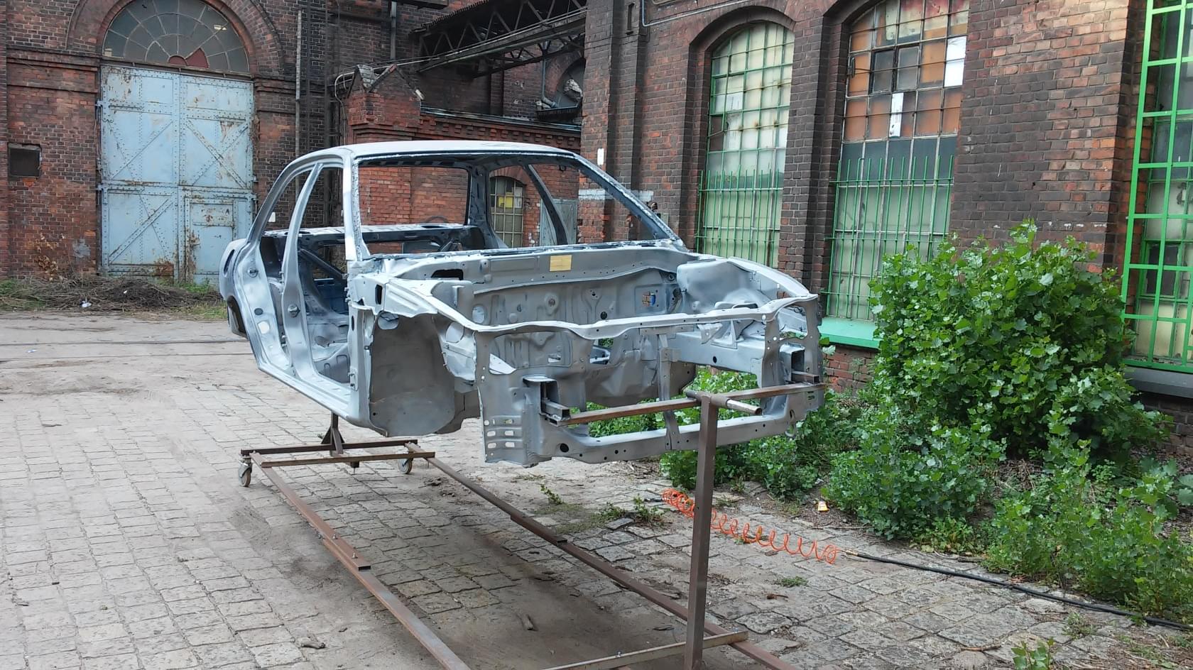

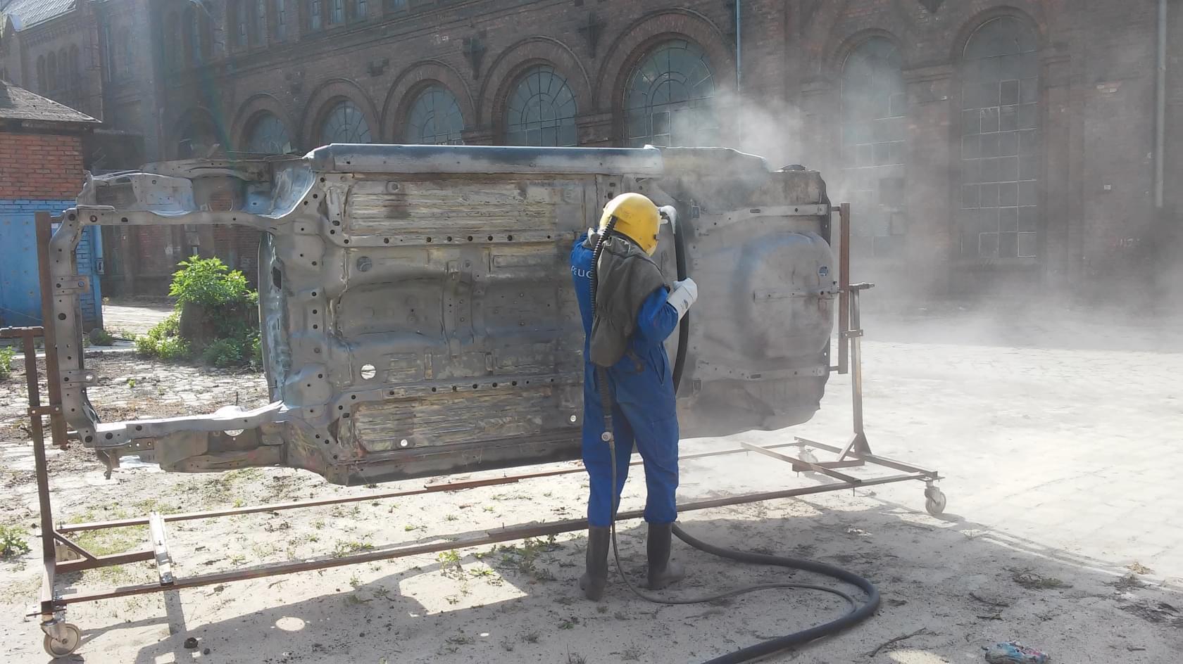

LEWY - 18-09-2016, 19:50

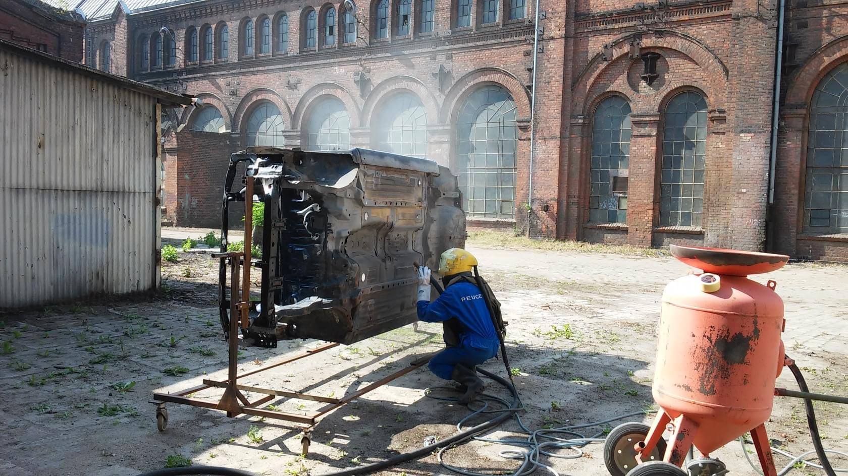

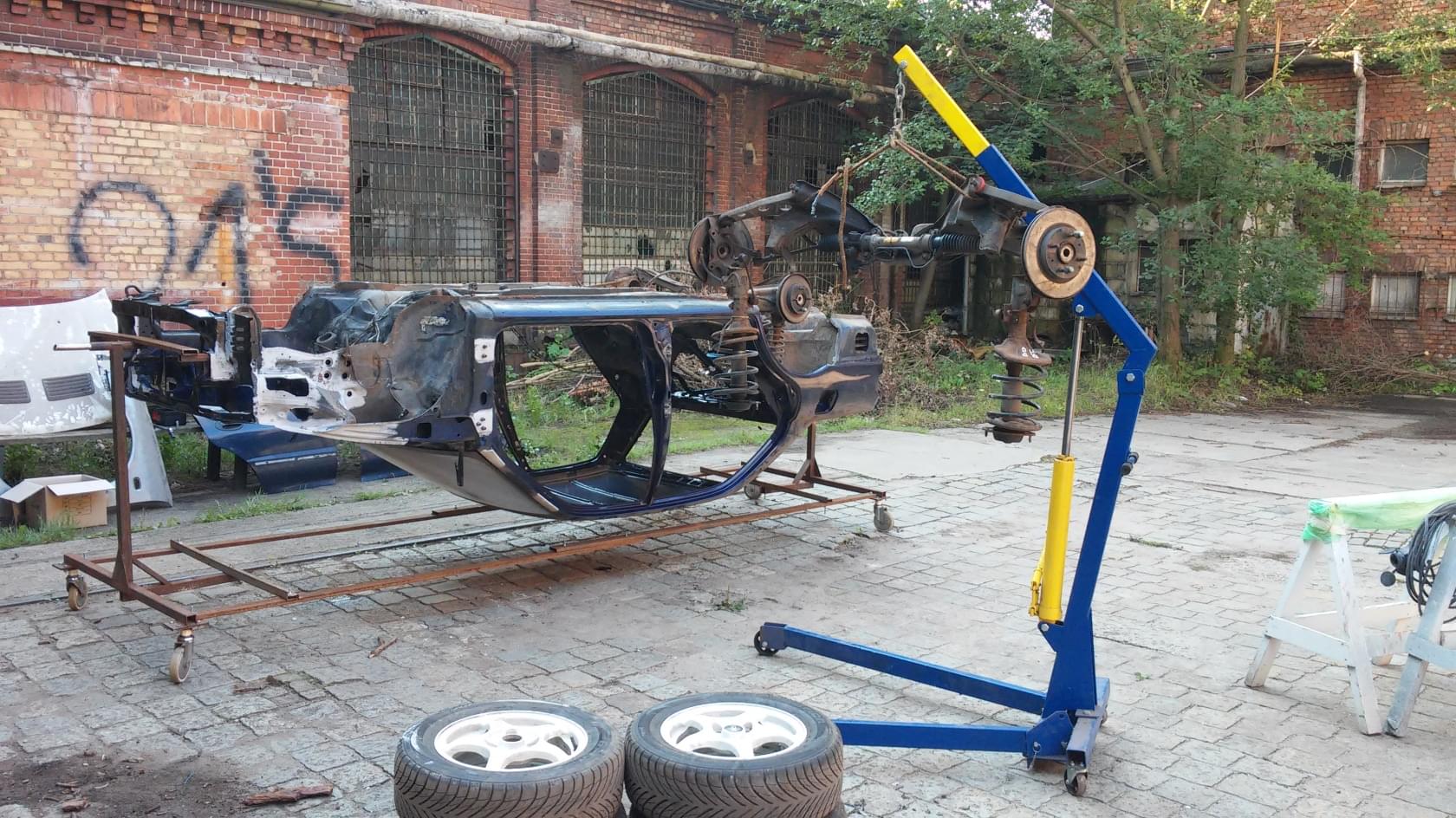

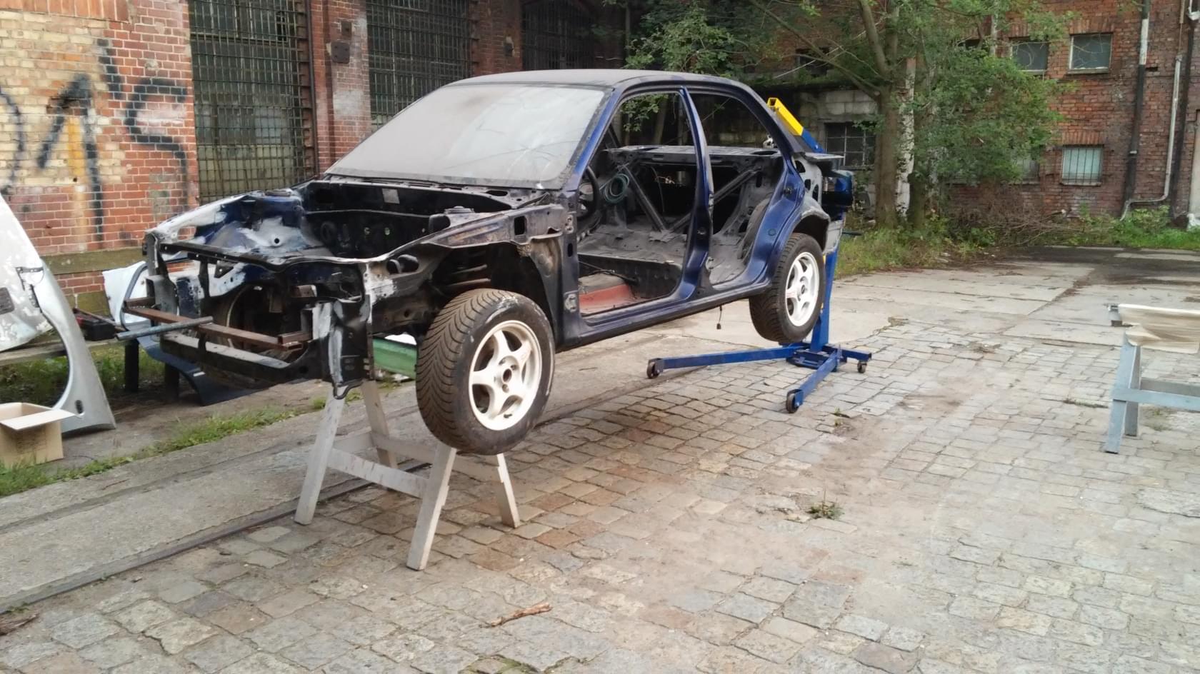

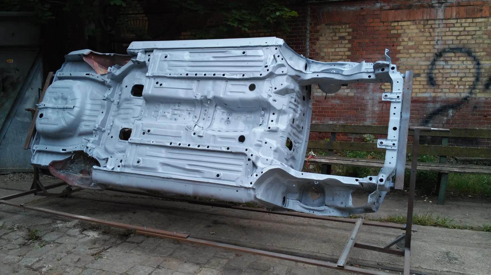

Mała aktualizacja, bo lancerka poddałem lekkiej kosmetyce.
Tylne nadkola i wnętrze będą piaskowane jak usunę całą masę z łączeń blachy :)
Ziemba. - 20-09-2016, 11:14
Pójdzie do "wanienki" w celu ocynkowania?
Bizi78 - 20-09-2016, 15:08
Tylko wydaje mi się, że tak odsłoniętą goła blachę wypadałoby od razu czymś zabezpieczyć :wink: .
LEWY - 20-09-2016, 17:17
Tu buda już jest pomalowana epoksydem.
A do wanny nie trafi stety/niestety,
Przed ocynkowaniem nadwozie trzeba wytrawić.
Problemem są wszelkie zakamarki gdzie kwas wejdzie a nie wyjdzie i zostanie ocynkowany
Po za tym musi to być cynkowanie galwaniczne.
Stanęło na piaskowaniu i epoksydzie.
