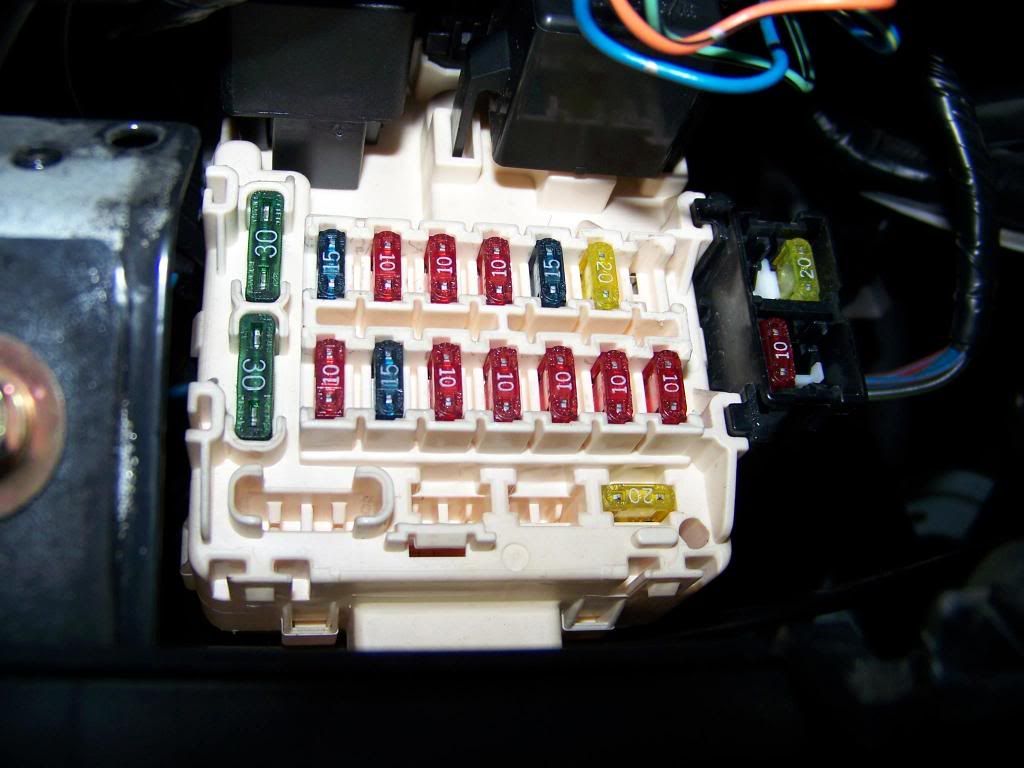

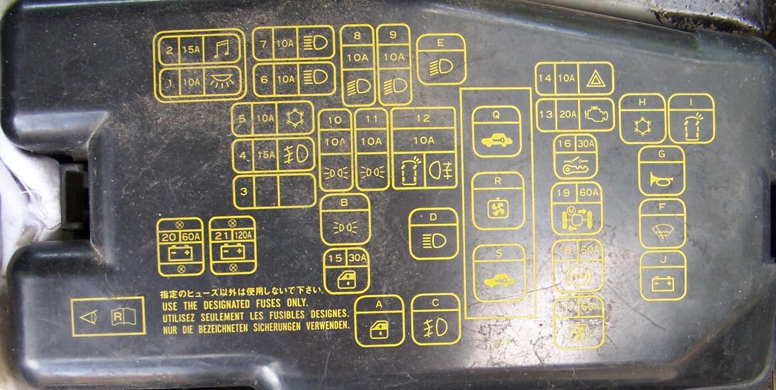

Może wrzucę fotki bezpieczników i przekaźników i ktoś to porówna z wersją bez automatów?
Owczar - 09-07-2013, 11:08
To nie koniecznie musi być podłączone w skrzynce...
tresorex - 09-07-2013, 11:14
A gdzie jeszcze szukać? W przełączniku zespolonym?

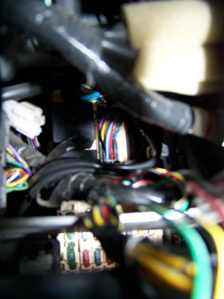

Przekaźniki pod deską są mocno zamaskowane i udało mi się zrobić tylko tak:
