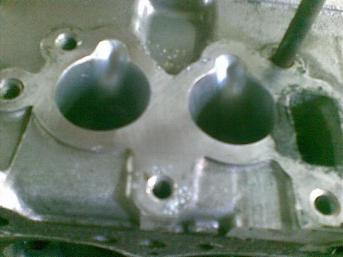

A no i była była. Nowe panewki, pierscionki, nowa mocniej zdlubana glowica, koło zamachowe w koncu odchudzone, nowe sprzeglo NKK komplet, filtr powietrza K&N, tarcze speedmax (po testach oznajmiam ze są GiT z klockami FerOdO). płyny wszytskie nowe, całe zaiwszenie i podwozie rozebrałem, oczyscilem i pomalowałem i zakonserowałem, wnetrze odmalowane, rozpórka zrobiona wymalowana i założona. Dolna rozpórka też wyżeźbiona i czeka na montaż (płyte pod silnik bede do niej dokrecał, zamiast kombinatoryki). No i w zwiazku z tym ze kupiłem TIG i zrobiłem uprawnienia spawacza, bede obspawowywał bude i robił sobie klatke ;) a nastepnym krokiem bedze swap na 2.0 lub sprezedaż i zakup CA0 GTI :P zdjecia postaram sie załączyć ;) A teraz mam auto na dotarciu :D

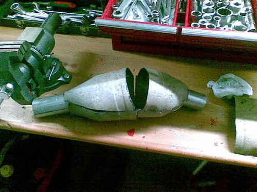

Mateusz071 - 03-10-2010, 11:06
Odbiegłem troszke od planu, ponieważ kupiłem najpierw oponki TOYO oraz pirelli p6 a w przyszłum miesiu bede bawił sie z układem paliwowym. "Teraz autko wraz z pilotem zbiera sie do setki w tak około 9,8 sek" Tak było kiedyś a teraz auto na oponach w nominalnym rozmiarze 175/75/13 ale zimowych, wiec start jest ślizgano-delikatny (czekam jeszcze na TOYO powinny być 5 paź). z pilotem, kołami zapasowymi i płytą robi to w 8,25s. Przed nowym wydechem robił to w 8,67s (kilka pomiarów i wynik uśredniony).
FOTO STORY :D
Wysłużony układ :)
Puszka rozprężna
części (nie wszystko wykozystane, o jeden tłumik za daleko :P )
PRODUCTIONE
Gotowe!! Tłumik w czerwonym został jednak zastapiony rurą, i wywendrował w miejsce seryjnego (kolor biały). Oczywiście końcówke (biała) też wydziergałem hand made, ale zdjec juz nie zrobiłem.
