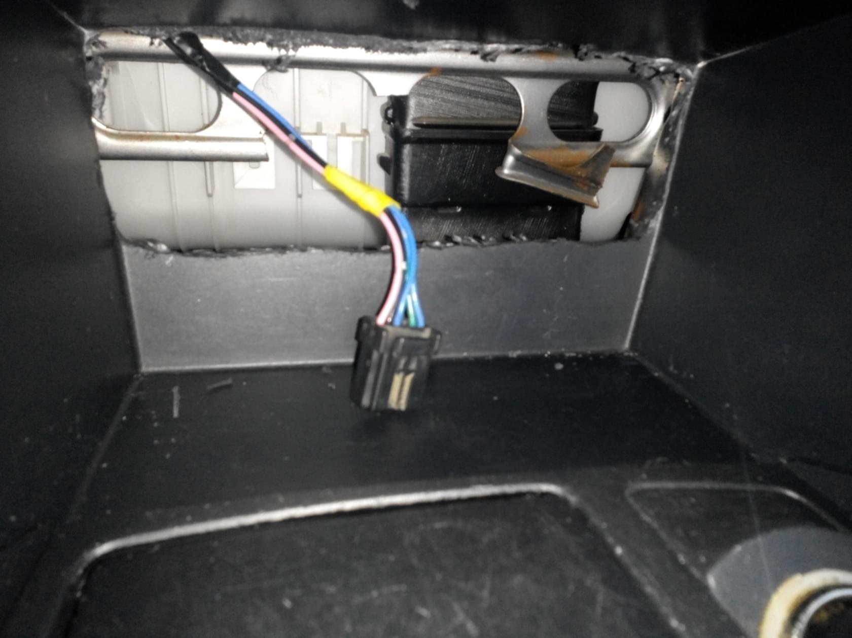

vampiria200 - 16-02-2016, 11:17
Temat postu: [CY2A 1.5] Przewód AUX
Witam.
Ostatnio potrzebowałem dostać się do portu do podłączenia kompa w lancerze. Odruchowo (poprzednie auto Megane II) szukałem go za lewarkiem skrzyni biegów, pod pokrętłami klimy.
Znalazłem tam zaślepkę wyciętą dość równo (ale ręcznie) z plastiku, a pod zaślepką stan jak na zdjęciu. Pominę, że ktoś tam coś powycinał (jeśli ktoś wie o co mogło chodzić proszę o info), ale wisi mi tam jakiś przewód z wtyczką. Mam nadzieję że to AUX (radio moge na AUX nastawić)
Może ktoś pomóc z rozwiązaniem tej zagatki?
lurek - 16-02-2016, 12:42
może ktoś próbował zamontować coś takiego:
wiem że są w lepszej wersji, szwagrowi do hondy znalazłem kiedyś i chwali do dziś. Z tego co wiem do do lancera nie ma dedykowanej stacji.
tokyo - 29-02-2016, 23:19
Witam
Jezeli kostka czarna i beda tam kabelki zielony niebieski czarny ewentualnie rozowy tj aux z radia
vampiria200 - 03-03-2016, 14:28
Już zamontowałem dawno;) to był aux;) plus przewody od kamery cofania. dziwne bo mam radio zwykłe.
No ale AUX działa super.
