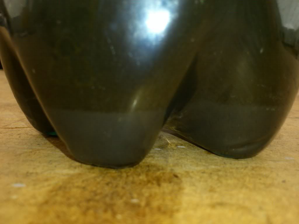

Witam. Jestem miesiac po wymianie oleju w skrzyni biegow (przebieg przy wymianie to okolo 12000 tys km). Z ciekawosci "stary" fabryczny olej przelalem do plastikowej butelki i po czterech tygodniach powstal osad ktory moglem podciagnac do gory magnesem
