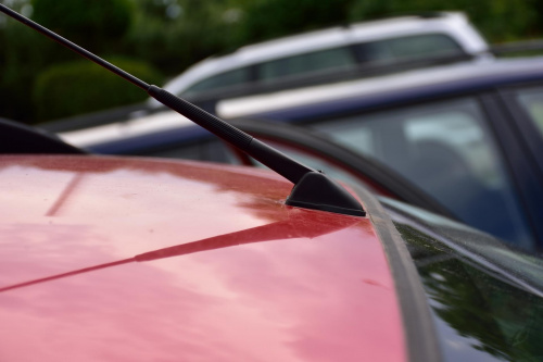

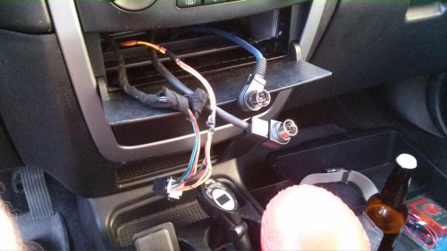

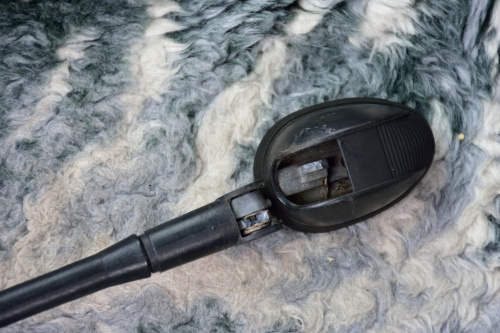

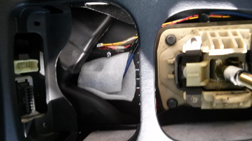

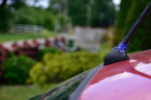

Nie dość, że pękła antena przy dachu, to jeszcze ułamał się wtyk przy radiu :x
Znalazłem używkę i już ładnie prezentuje się na dachu.
Ale oczywiście pojawiły się pewne uniedogodnienia - oprócz uwolnienia przodu podsufitki musiałem jeszcze rozebrać pół deski rozdzielczej, żeby wyciągnąć kabel...

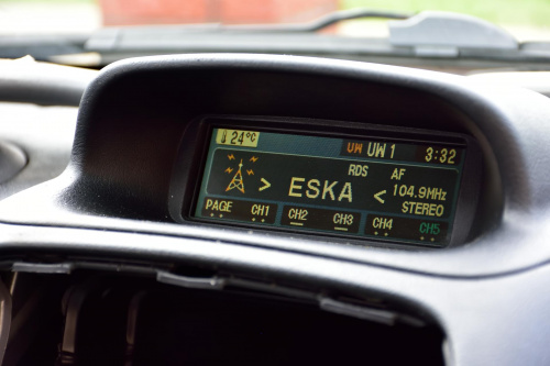

1) niedawno zamontowałem kolorowy wyświetlacz

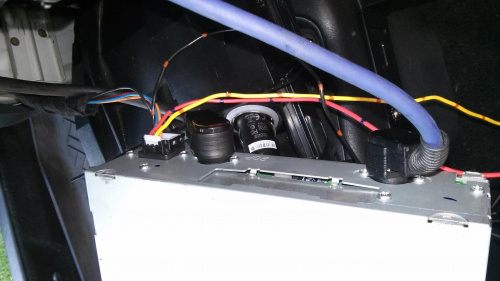

2) nabyłem oryginalną zmieniarkę...

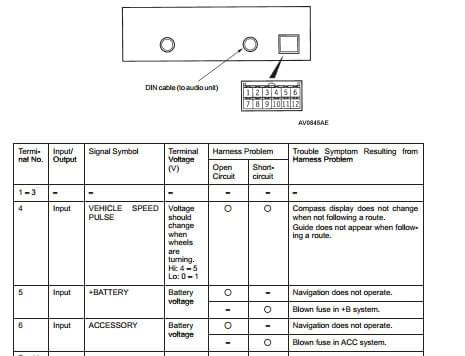

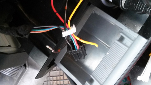

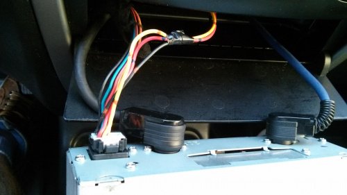

ale nie wiedziałem jak podłączyć zasilanie. Poszperałem i znalazłem opis kabli, z manuala wygrzebałem opis pinów wtyczki do zasilania napędu nawigacji i przeprowadziłem próbne odpalenie. Na szczęście sukces i obyło się bez dymu :lol:
Teraz zostało mi jeszcze zamocowanie zmieniary, poupychanie kabli, przylutowanie kabli zasilania, poskładanie deski i podsufitki.

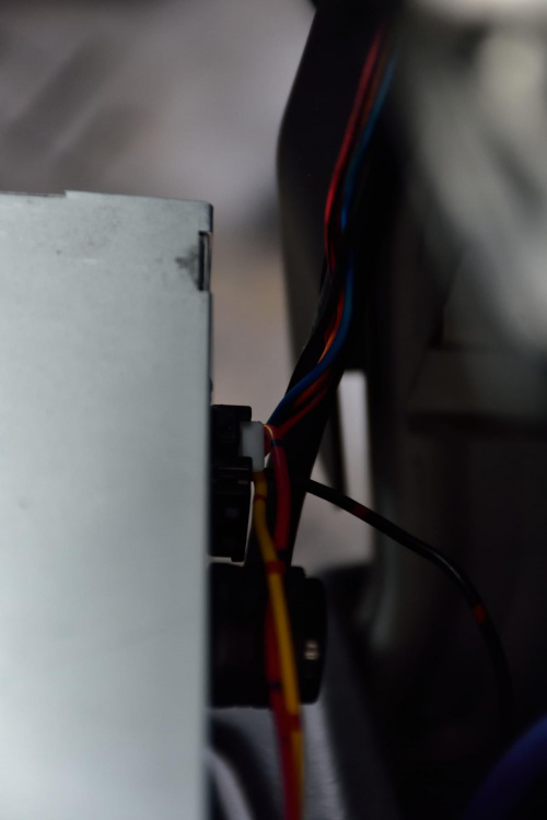

Dzisiaj przy podłączaniu zmieniary wymyśliłem, że zacynuję końcówki przewodów zasilania i podłączę z tyłu wtyczki od zasilania napędu nawigacji
Podłączenie jest bardzo proste (po sprawdzeniu w service manualu pinów):
1) Górny rząd (patrząc od przodu wtyczki):
- pierwszy z lewej -> podłączamy czerwony kabel od zmieniarki (Pin 6 - ACC)
- drugi z lewej -> podłączamy żółty kabel od zmieniarki (Pin 5 - Baterry)
2) Dolny rząd:
- 1 z lewej -> podłączamy czarny kabel (Pin 12 - Masa)
Póki co zmieniarkę zamontuję w szufladzie pod fotelem pasażera - tam znajduje się gumowy pas, który może ją przytrzymać. Jeśli to rozwiązane się nie sprawdzi, to poszukam innego miejsca...

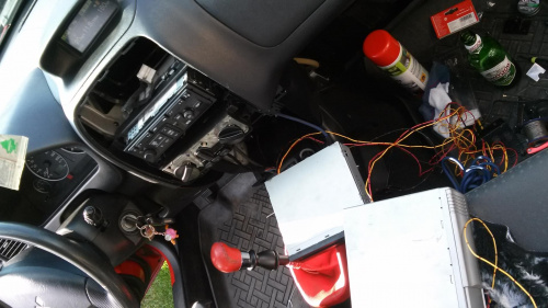

Po powrocie z pracy miałem trochę wolnego czasu, więc wziąłem się w końcu za podłączenie zmieniarki do końca.

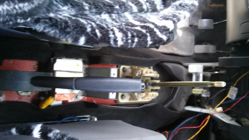

Rozkręciłem tunel środkowy i przy okazji odkurzyłem nieodkrywane od 12 lat wnętrze :)
Kable polutowane, poukładane, podłączone, tunel zamocowany z powrotem...
ale coś nie gra...zmieniarka nie uruchamia się, a wyświetlacz jest czarny...pewnie bezpiecznik, chwila grozy -> upalony 15A od zapalniczki (standard).
Po wymianie zero reakcji - no to zakładam najgorsze - spalony napęd nawigacji - rozkręcam całość - wygląda OK.
Sprawdzam napięcie we wtyczce -> jest 12V (13,8 na uruchomionym silniku), czyli ok.
Sprawdzam napięcie na stykach wewnątrz napędu - jest tak samo, czyli gdzieś na płytce uwaliło jakiś bezpiecznik, no nic...pomyślałem, że sprawdzę napięcie na wtyczce od zmieniarki - jest prąd, ale zmieniarka martwa -> coś tu nie gra...
Postanowiłem podłączyć stare W 142 i zwykły wyświetlacz, ale tutaj powinno być zdjęcie moje facjaty... wyświetlacz martwy - nic nie wyświetla...

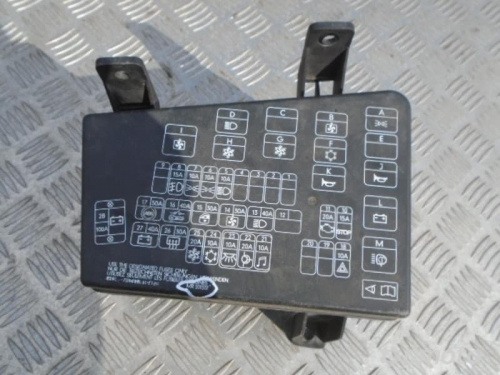

Myślę sobie "no na rany Chrystusa, uwaliłem połowę elektroniki". Wziąłem dwa głębokie łyki...tzn. wdechy i postanowiłem sprawdzić wszystkie bezpieczniki bez znaczenia od czego są i tak znalazłem upalony 10A bezpiecznik w skrzynce w komorze silnika...Jest on w takiej żółtej kostce z dwoma innymi.
Nr 23:
No w życiu bym nie przypuszczał, że ten się spali... :evil:
Dwie godziny straciłem przy tym incydencie...masakra, ale koniec końców poskładałem wszystko do kupy i wszystko działa "jak ta lala"

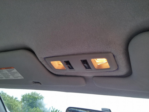

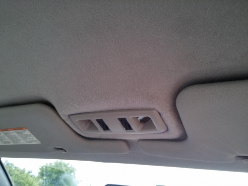

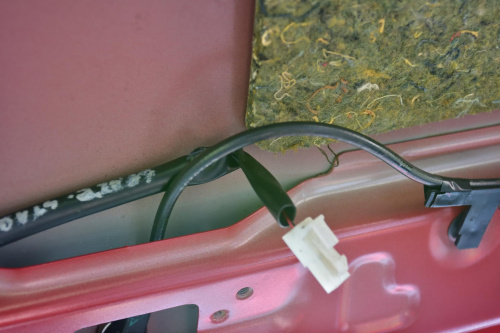

Ale do tematu! Kolejną modyfikacją, którą chciałem zrobić, to montaż przedniej lampki.
Cena lampki 15zł, oryginalna wiązka ~30zł.
Zapytacie pewnie czemu nie pociągnąłem kabli od lampki środkowej przy okazji dodając modyfikację taką jak tutaj ?
Po primo:
Jak nie muszę, to nie bawię się kabelkami, bo nie lubię.
Po secundo:
Modyfikacje owszem, ale jeśli to możliwe, to tylko oryginalne
Po tercio:
Modyfikacja w linku jest kusząca, ale nie na moje nerwy (patrz pkt 1 i 2)

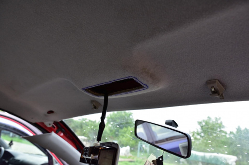

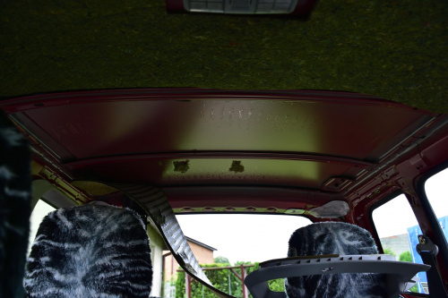

Co do samej roboty, to trochę grubsza sprawa. Kusiło mnie, aby kupić podsufitkę z oryginalnym wycięciem. Stwierdziłem jednak, że kupię ją dopiero wtedy, gdy spierniczę wycięcie w swojej.

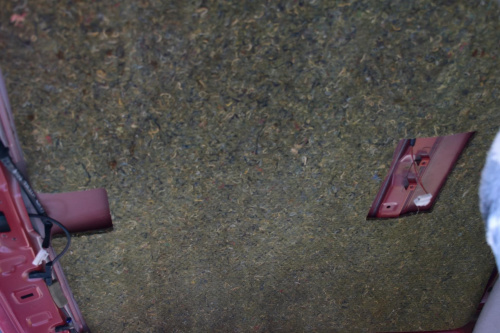

A żeby sobie utrudnić, wymyśliłem, że upiorę podsufitkę - czyli zaczynamy demontaż :rolleyes:

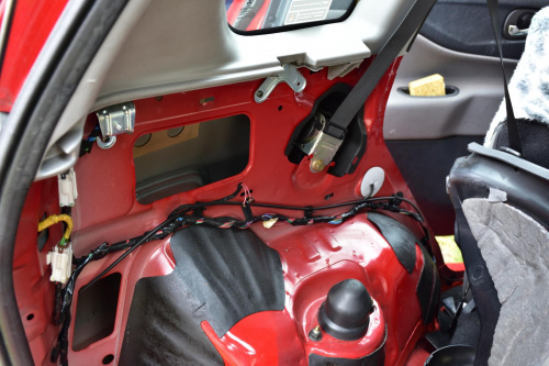

Ponieważ robiłem to po raz pierwszy, to nie wiem czy dobrze kombinowałem, ale żeby łatwiej wyjąć podsufitkę, musiałem zdemontować plastiki w bagażniku

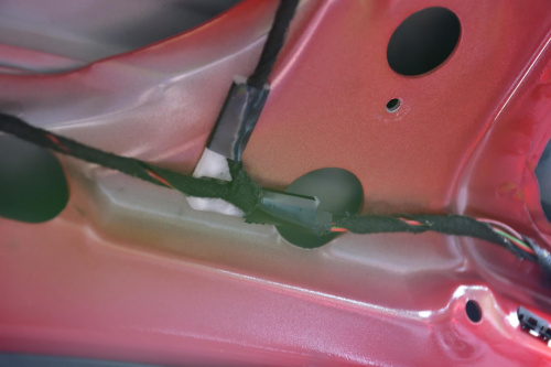

Tu widok po zamontowaniu wiązki:

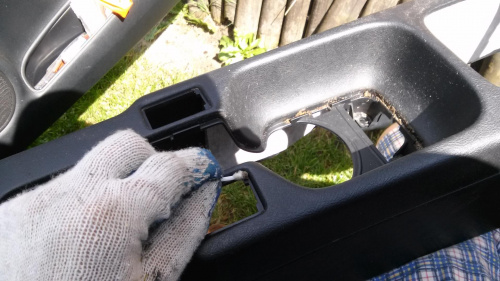

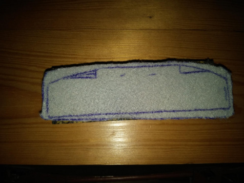

Po upraniu tapicerki trochę się nakombinowałem z odrysowaniem wycięcia.
Najpierw odrysowałem wzór od czarnego plastiku, potem olśniło mnie, że można odrysować kontury od szarej nakładki, odjąć z pół milimetra i wyciąć.
W "praniu" wyszło, że trzeba było spokojnie odjąć z centymetr [im ciaśniej, tym lepiej :) ]

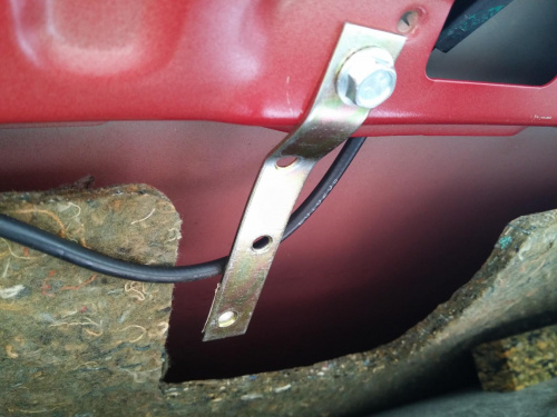

Po zamontowaniu podsufitki z powrotem pozostała kwestia zamocowania lampki - ale bez fabrycznej blaszki ciężko, bo o ile masę można kablem podłączyć, to zakotwiczenie lampki na taśmę w grę nie wchodzi :badgrin:
Wiele nie myśląc podjechałem do marketu a'la budowlanego w poszukiwaniu blaszki o odpowiedniej długości - zakupiłem 3 szt.
Po kopernikowskich obliczeniach i odmierzaniach wytypowałem 2 blaszki - dłuższą odpowiednio zagiąłem i przykręciłem jako pierwszą a do niej krótszą pod odpowiednim kątem.
Ponieważ blaszki były bez gwintu, to mocowanie lampki jest na standardowe śruby z nakrętkami - taki sposób mocowania lampki jest k..cholernie trudny :evil:
Ale ja nie dam rady?...Proszę bardzo :biggrin: :
